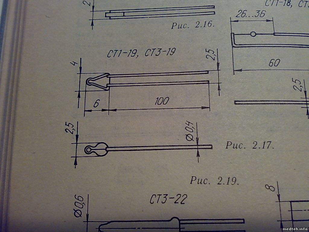

gizat123, Поищи в справочниках по советским терморезисторам.
Если это было в виде стеклянной капли с выодами по 10 см в одну сторону.
александр1961Дата: Среда, 04.Авг.2010, 10:11 | Сообщение # 5
техник-электрик по медтехнике
это точно не диод, а терморезистор, только какой? ищи в справочниках по внешнему виду может определишся с маркой. Возможно СТ-19.Лучше конечно найти схему со спецификацией.

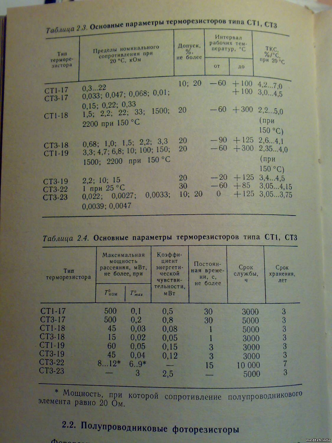

похожая проблема отвалились аж 2 датчика. Стерилизатор воздушный медицинский ГП-40-2, 1999г.в., Харьковский. Подскажите какие это терморезисторы, стеклянные и длинные ножки около 8см.
babysh-mДата: Вторник, 05.Окт.2010, 07:56 | Сообщение # 8
Quote (kavamed)
Очень похоже на СТ-19. Если нет схемы и невозможно померять номинал, то можно повесить переменник и имитируя датчик в момент включения и отключения зафиксировать величину сопротивления.
LabДата: Вторник, 05.Окт.2010, 16:19 | Сообщение # 9
У вас сообщений: 148
Quote (babysh-m)
Согласен, добавлю: в основном использовали два номинала 3.3ком и 10ком. Это номинал при 150 градусах. При комнатной темературе значительно больше.
LAB
Сообщение отредактировал Lab - Вторник, 05.Окт.2010, 16:40
babysh-mДата: Вторник, 05.Окт.2010, 23:05 | Сообщение # 10
Quote (Lab)
Встречался на Гп 40 и с номиналом 1,8КОм.
babysh-mДата: Вторник, 05.Окт.2010, 23:06 | Сообщение # 11
Quote (Lab)
kavamedДата: Вторник, 05.Окт.2010, 23:17 | Сообщение # 12
Хмельницкий
Спс. babysh-m, Lab. Так и есть, точно он(СТ1-19), http://www.promelec.ru/catalog_info/52/114/458/469/. Осталось выяснить какие именно, знаю что разные, при 20С сопротивление ~2 и 6 мОм соответственно, на выходных уточню.
