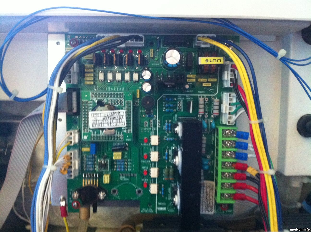

maykerДата: Среда, 26.Апр.2017, 14:49 | Сообщение # 1
У вас сообщений: 183
Включаем аппарат, прогревается, переключается на вакуум, затем насос останавливается и на этом все стоит, напряжение на насос не поступает, светодиоды на плате не загораются.
Есть ли мысли, уважаемые?

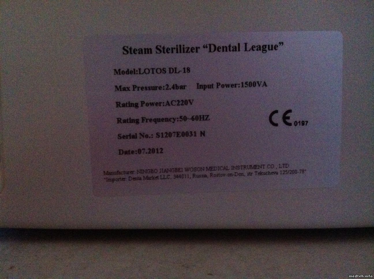

Вероятно, больше ответов получите от фирмы, указанной на шильдике. Это ведь китаец. К тому же заказной.
Сообщение отредактировал МастерБаку - Среда, 26.Апр.2017, 18:04
bektyishДата: Среда, 26.Апр.2017, 17:19 | Сообщение # 3
Сайт поставщика - http://www.dentalleague.ru/en/contacts.php
Но похоже, он не обновлялся с 2008 года.

Думаю, Виктор их знает.
Yulana34Дата: Среда, 26.Апр.2017, 18:29 | Сообщение # 5
Была такая контора, но они умерли уже давно.

Скажите уважаемые, если рассматривать паровые стерилизаторы компаний Woson, Rynes, Youjoi и Dental League, у них температурные датчики камеры разняться или нет?
VisitorДата: Воскресенье, 14.Май.2017, 11:24 | Сообщение # 7
У вас сообщений: 172
Инженер-медтехник
Волгодонск
Сейчас в ремонте Woson стоит. Плата один в один, прям близнецы. Скорее всего завод один и тот же, только шильдики разные клеют.

Заменил главную плату, заменил все 3 датчика температуры. Результат тот же: Предвпрительный нагрев до 55 градусов, затем вакуум. На доп. Установленном вакууме т-ре -0.95бар. На экране Ро. И всё ... Так стоит хоть полчаса, насос не работает, клапан между насосом и парогенератором не открывается, напряжения на них не подаётся.
maykerДата: Среда, 17.Май.2017, 22:33 | Сообщение # 10
Включаю паровой стерилизатор, при открытой дверце заливаю воду до звукового сигнала, отсек с отработанной водой пуст. Выбираю температуру и вид загрузки, нажимаю "Старт" ... Что ему ещё надо ...
maykerДата: Четверг, 18.Май.2017, 19:31 | Сообщение # 11
Проверил ТЭНы, все по 102 ома. На выходах платы водяного насоса поставил мультиметр, есть какое то напряжение которое меняется от 16 до 20 в. 220 ни проскакивает...

Поставил ещё одну плату от парового стерилизатора от компании Woson, как коллега сказал ранее, один в один, ситуация почти таже:
1. Включаем стерилизатор;
2. Греет до 50 градусов;
3. Включается вакуум (при этом не перекрывается клапан, соединяющий камеру и улицу. Но иногда и перекрывается и тогда вакуум создаётся до -0,95);
4. И тут два варианта: либо вообще молчит, либо всё же подключает насос на очень короткие импульсы, 3-4 раза. Поднимает до 0,1-0,2 бара и так же стоит без изменений.
travkinДата: Среда, 24.Май.2017, 12:27 | Сообщение # 16
У вас сообщений: 251
mayker, ну раз уж есть паровой стерилизатор с идентичной платой управления, то может срисовать алгоритм выполнения цикла пофазно: время выполнения фаз, значения температуры и давления, состояние клапанов и насосов и т.д. А то вообще не известно, что является сигналом к переходу на другую фазу.

maykerДата: Среда, 24.Май.2017, 14:41 | Сообщение # 18
Цитата travkin ()
travkin
К сожалению, парового стерилизатора нет, есть только плата.
По идее, сигналом на переход должна быть команда процессора после достижения определенного значения вакуума. После достижения заданного значения он отключается и переходит на следующую фазу. В моём случае он достигает значения -0.95 бар. После этого как я Вам и писал выше ... Импульсы достигают 220 В. Мультиметр еле успевает вывести.
