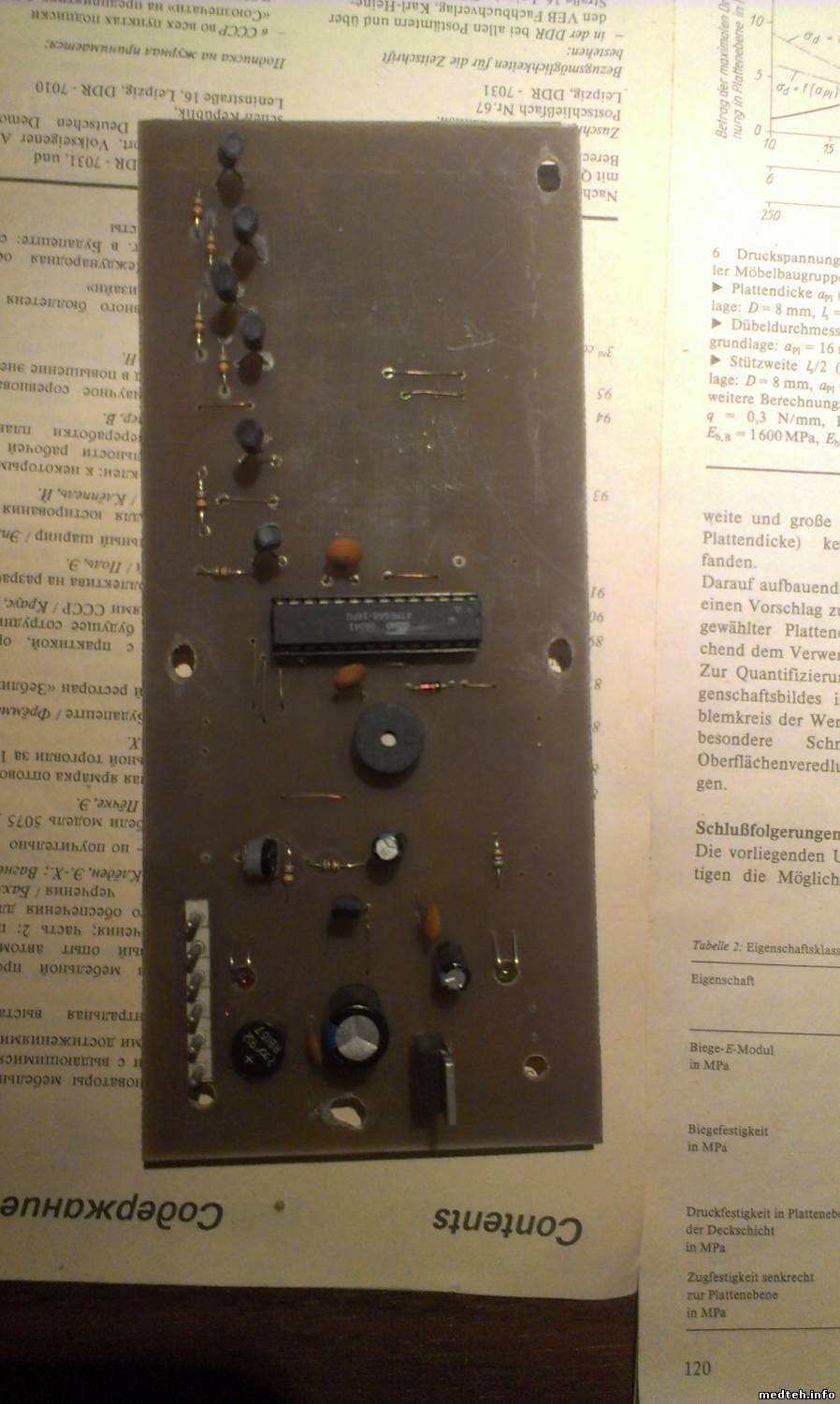

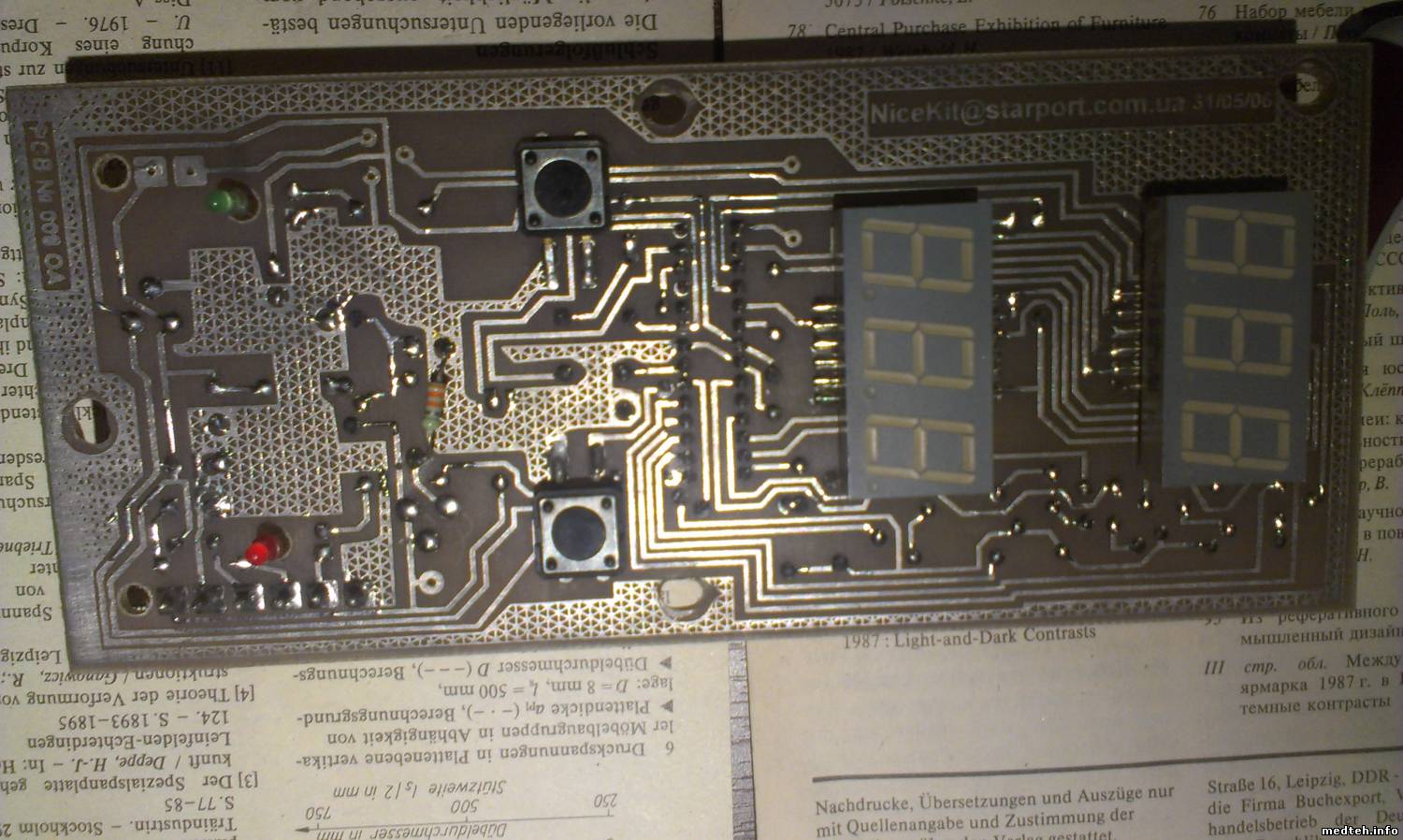

Дорый день всем!
Суть такова - при влючении на индикаторах высвечивается 255 835, причину сбоя процика не качесттвенный диодный "косой:)"мост(спасибо разрабочику!) : - пусации страшные. Считать прошивку с "роднинькой " атмеги8 не удалось ) залочиная )). Может быть у кого-то като есть енто добро поможыыыте)!
Все остальное схемное решения - проверено, работоспособное!

babysh-mДата: Суббота, 25.Июн.2011, 11:52 | Сообщение # 6
Если это действительно прошивка, то придется заказывать ее у производителя, т.к. обычно включен режим блокировки считывания. С подобными ошибками встречались у Касимовцев - в наибольшем числе случаев это были неисправности термодатчика (обрывы вывода или сразу или после нагрева). Проверь еще раз внимательно на эту неисправность. Обычно проверяется заменой термодатчика на переменный резистор номиналом чуть большим чем сопротивление термодатчика.
supyurДата: Суббота, 25.Июн.2011, 16:04 | Сообщение # 7
техник-электронщик
Тута похоже явно проблема с прошивкой если прямо смореть на фото то первые два пина выход на датчик я туды уже впаял резюк ,3-4 пин переменка 9вольт(подано питания) , и 5-6 на оптопару управляющую тиристором(на фото у меня впаян светодиод)....дак вот после истечении приблизительно 10 секунд подаетя одиночный звуковой сигнал, плата переходит в режым нагрева на левом индикаторе температуры начинает отображается текущая температура камеры и на 5-6 пине начинает мигать светодиод(нагрев) , показания правого индикатора остаётся неизменным, все кнопки исправны!.....

alexmanДата: Суббота, 02.Июл.2011, 15:42 | Сообщение # 8
У вас сообщений: 28
инженер Волыньмедтехники
Луцк
Прошитый ATMega8 стоит всего-то 30 грн. без доставки. А проблемы с прошивкой бывают очень часто даже у новых шкафов.

nicekitДата: Четверг, 07.Июл.2011, 10:24 | Сообщение # 12
Программист
Белгород-Днестровский
Проблема не в прошивке, а слетело содержимое eeprom, иногда удаётся восстановить. Для этого нажав левую кнопку включить питание и выбирая левой кнопкой нужные цифры правой ввести в память по очереди все 6 знаков, ну а если не удастся , тогда eeprom физически повреждена (из-за проблем с диодным мостом) и надо менять проц.

supyurДата: Четверг, 07.Июл.2011, 11:56 | Сообщение # 13
техник-электронщик
Quote (nicekit)
Большое СПАСИБО!!!!! Все получилось, может вами описная процедура есть и
