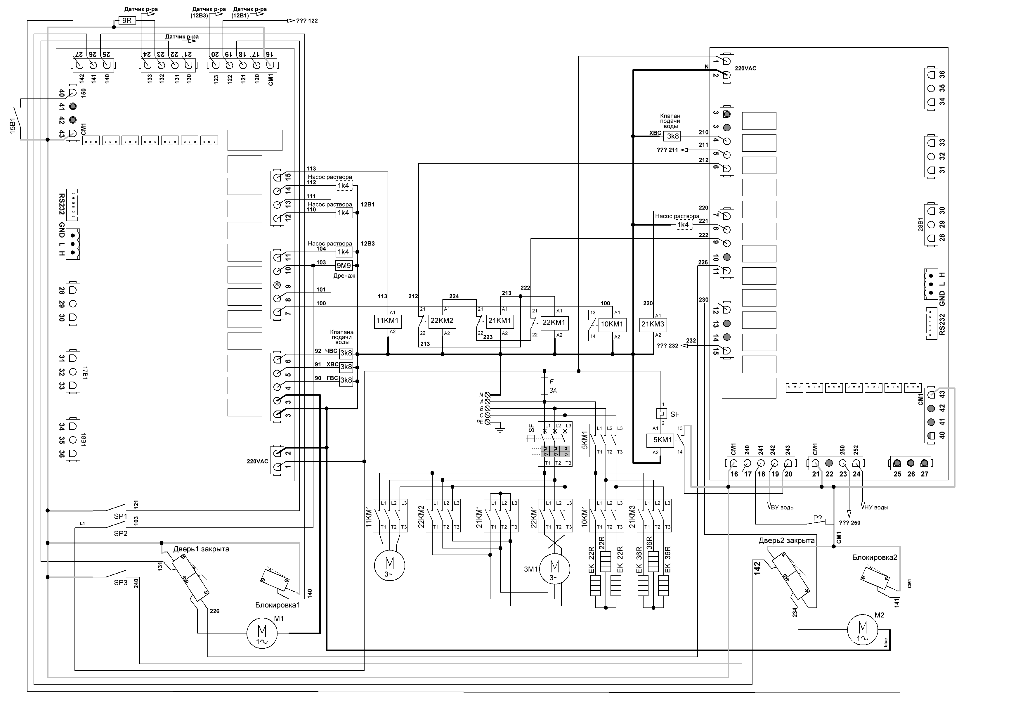

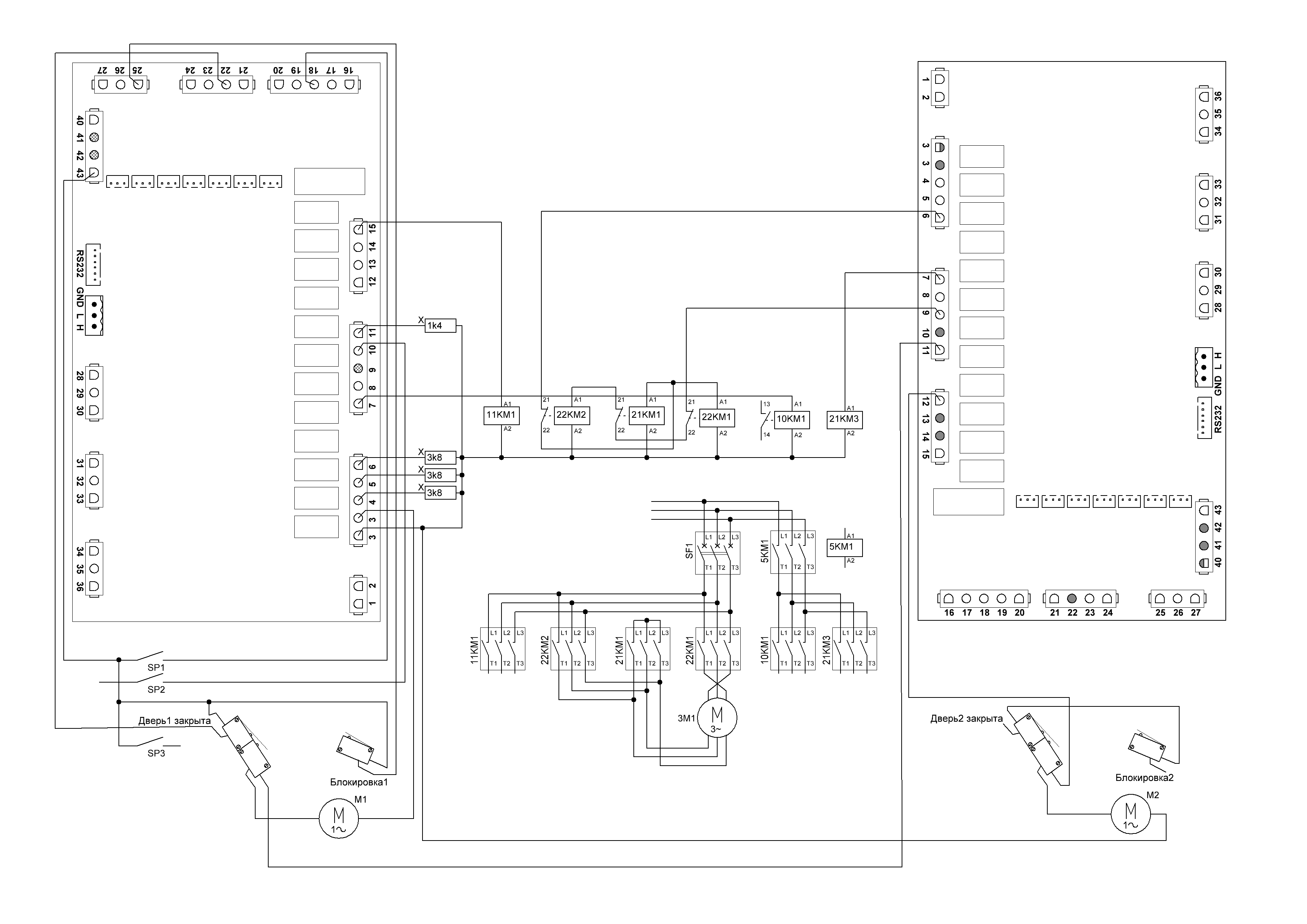

Схему рисовал по принципу: "Что вижу - о том и пою". У меня не было возможности добраться к участку второй двери, ибо "замуровали демоны". Посему представляю, что мог определить. У неисправной моечной машины была Ошибка 8 для второй двери. После прорисовки схемы, я быстро определил неисправное реле.
Приглашаю всех дорисовать схему.
На схеме старался прорисовать блоки и и элементы, как они расположены на машине.

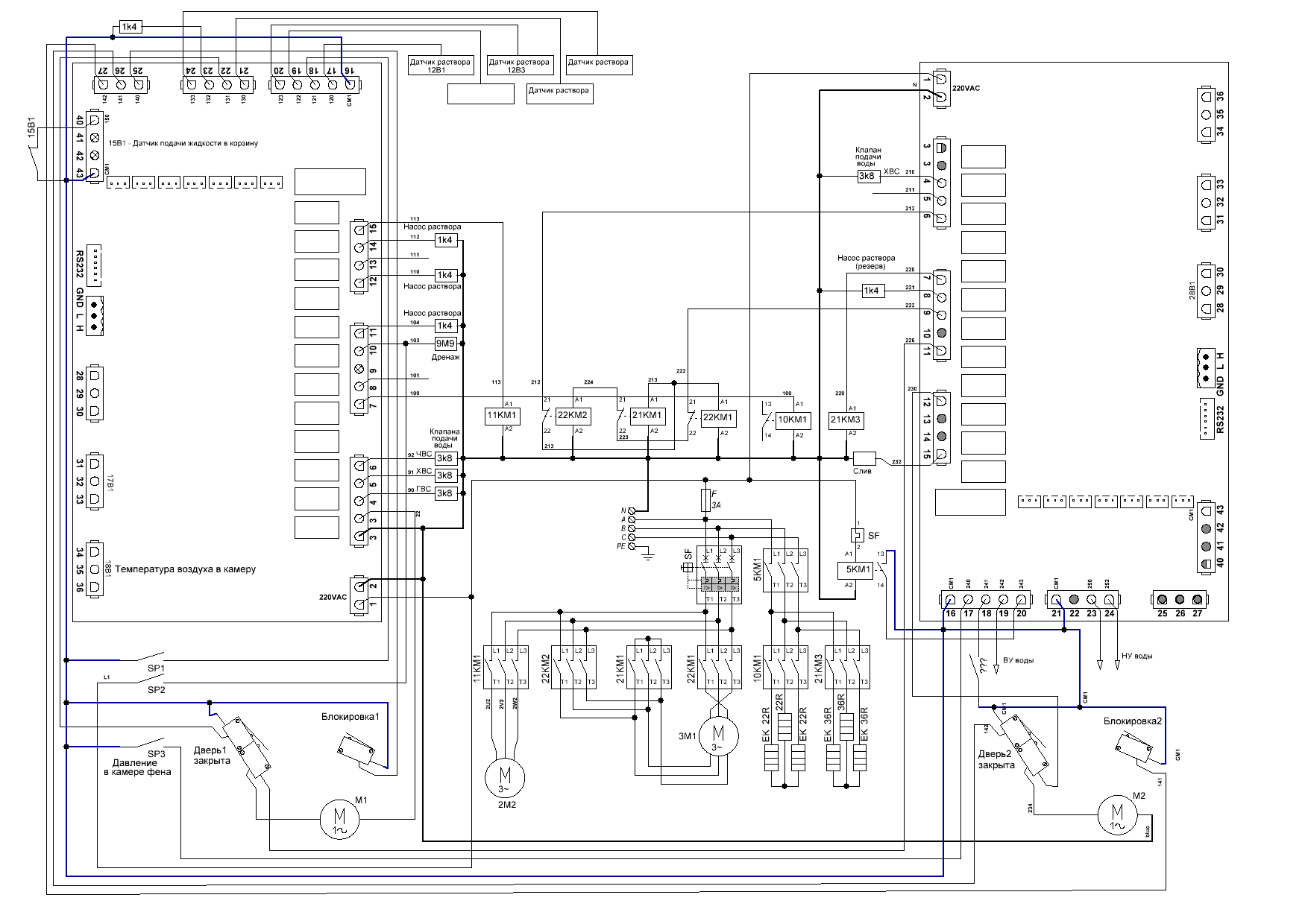

Добавил в схему дополнительные элементы. По ходу пьесы - исправил предыдущую.

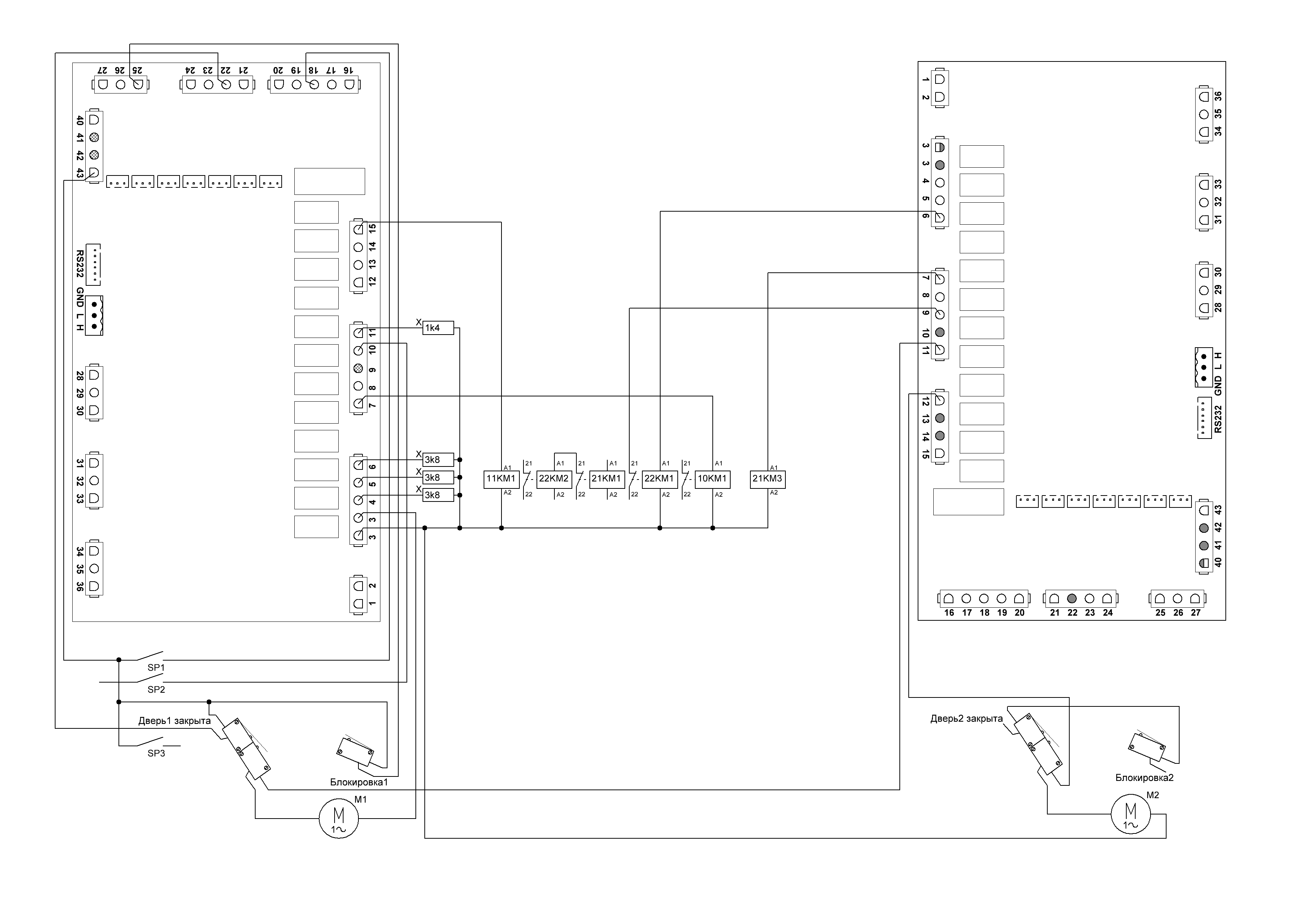

Снова пришлось ремонтировать аппарат, что позволило уточнить и вновь дополнить схему. Желаю приятного просмотра.

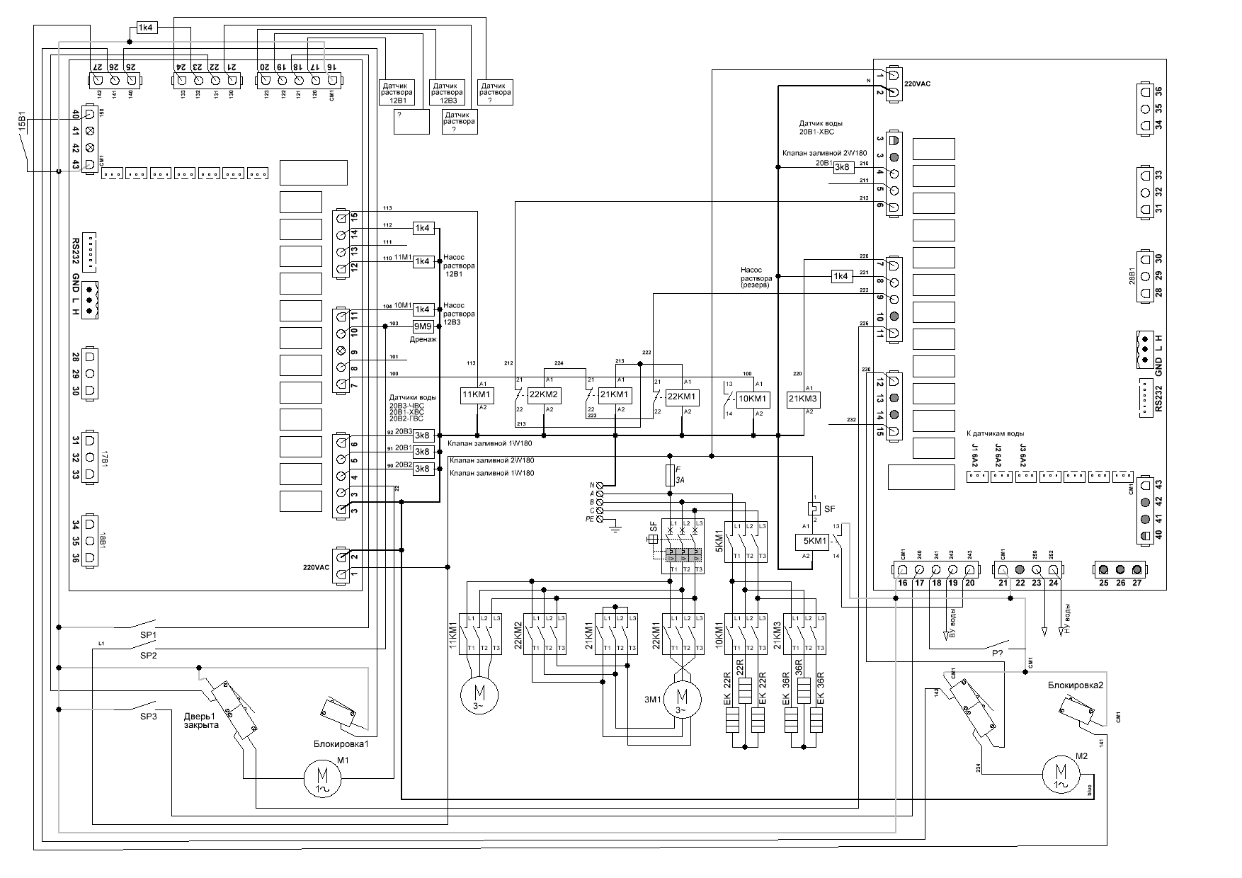

kipman, большое спасибо за информацию! Жаль, что в итальянском варианте другая нумерация проводов. По сему я продолжил отрисовывать свой вариант. Выкладываю на суд форумчан почти полную схему. К сожалению, там ещё не установлены три-четыре соединения. Но это уже почти полная схема.

Последние уточнения по схеме. Следует заметить, что клапана заливки воды можно использовать от стиральных машин 2W180 и 1W180. Один сгоревший пришлось заменить.

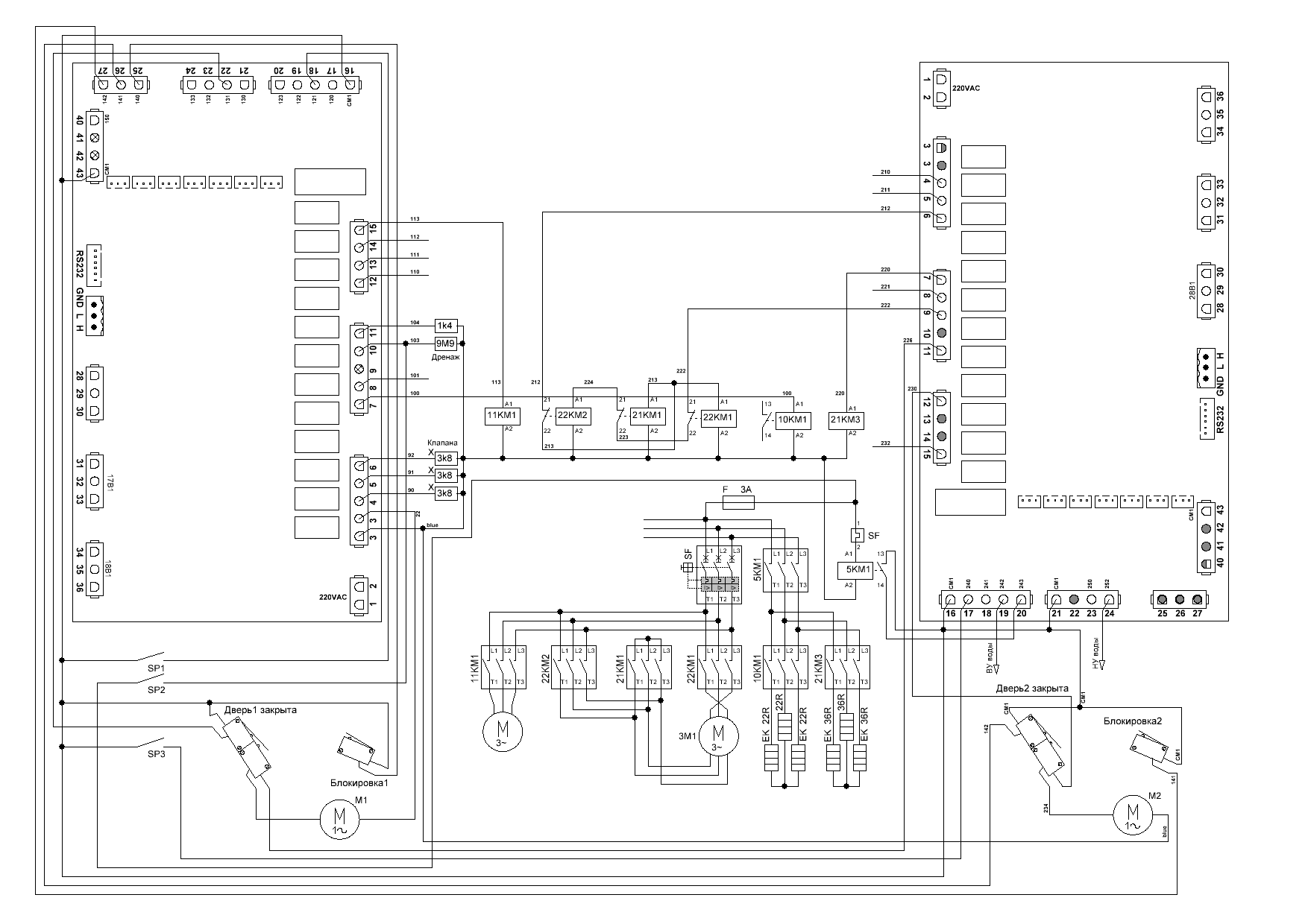

После очередной поломки, я дорисовал схему. Удачного просмотра!

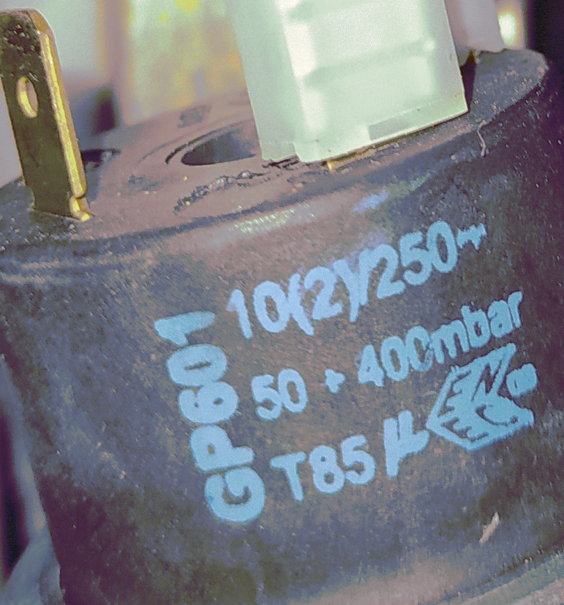

На машине DGM ES 250 на первой программе после прохождения мойки и слива начинается фаза обработки и выходит ошибка 46 ( по книжке ошибка насоса) и машина останавливается. Предохранители все целые, насос работает, сливает нормально.
Подскажите, в чём может быть проблема?

Цитата Alex_skdc ()
и выходит ошибка 46
Скорее всего неисправен маностат.

Ошибка 46 может быть спровоцирована не закрытым клапана слива. Дело в том, что в камере нет воды и не чем давить на моностат. Этот клапан разбирается без проблем. Сбрасываете скобу и вытягиваете верхнюю часть. Проверяете наличие мусора.

Здравствуйте! Спасибо за советы, снял моностат, попробую разобрать, не понятно только фаза мойки проходит без проблем а на фазе обработки в ошибку уходит? и еще вопрос какие есть варианты обмануть этот моностат в программе, чтоб программа его игнорировала? Пробовал просто замкнуть контакты, так ошибка секунд через 10 после начала мойки появляется и блокируется с ошибкой 46.
Так и должно быть. Система следит за состоянием моностата в течении всего цикла. Он должен срабатывать только при включенном насосе.
На самом маностате есть регулировка срабатывания, можно попробовать его подкрутить.

Разобрал моностат промыл, собрал, машина заработала!
