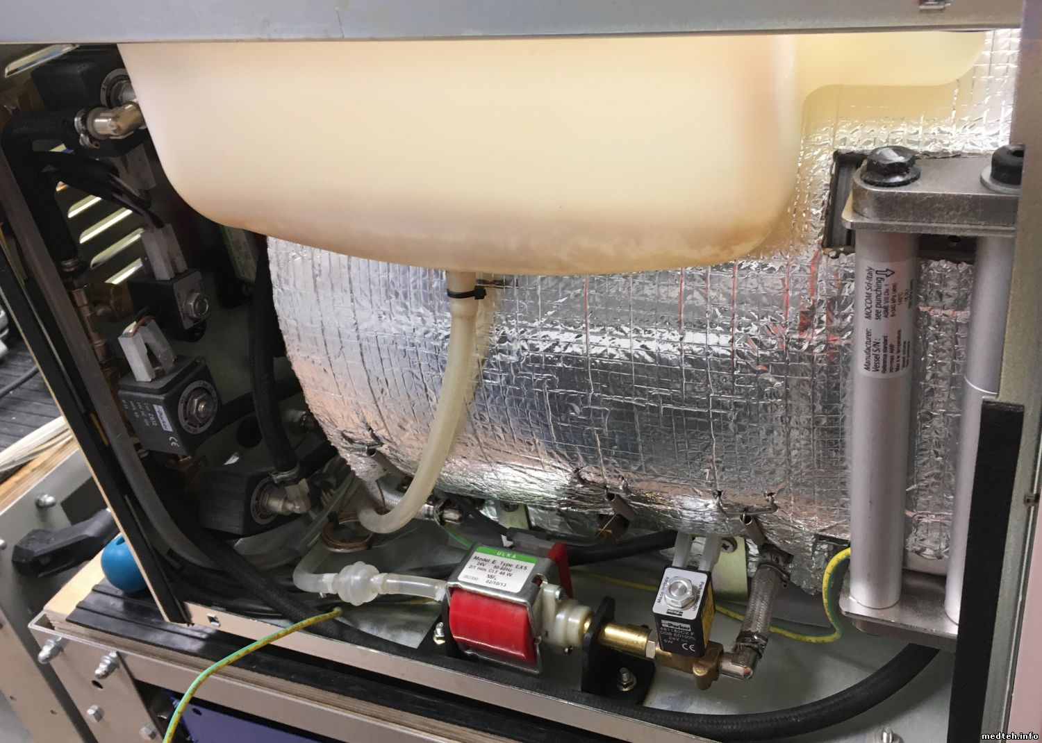

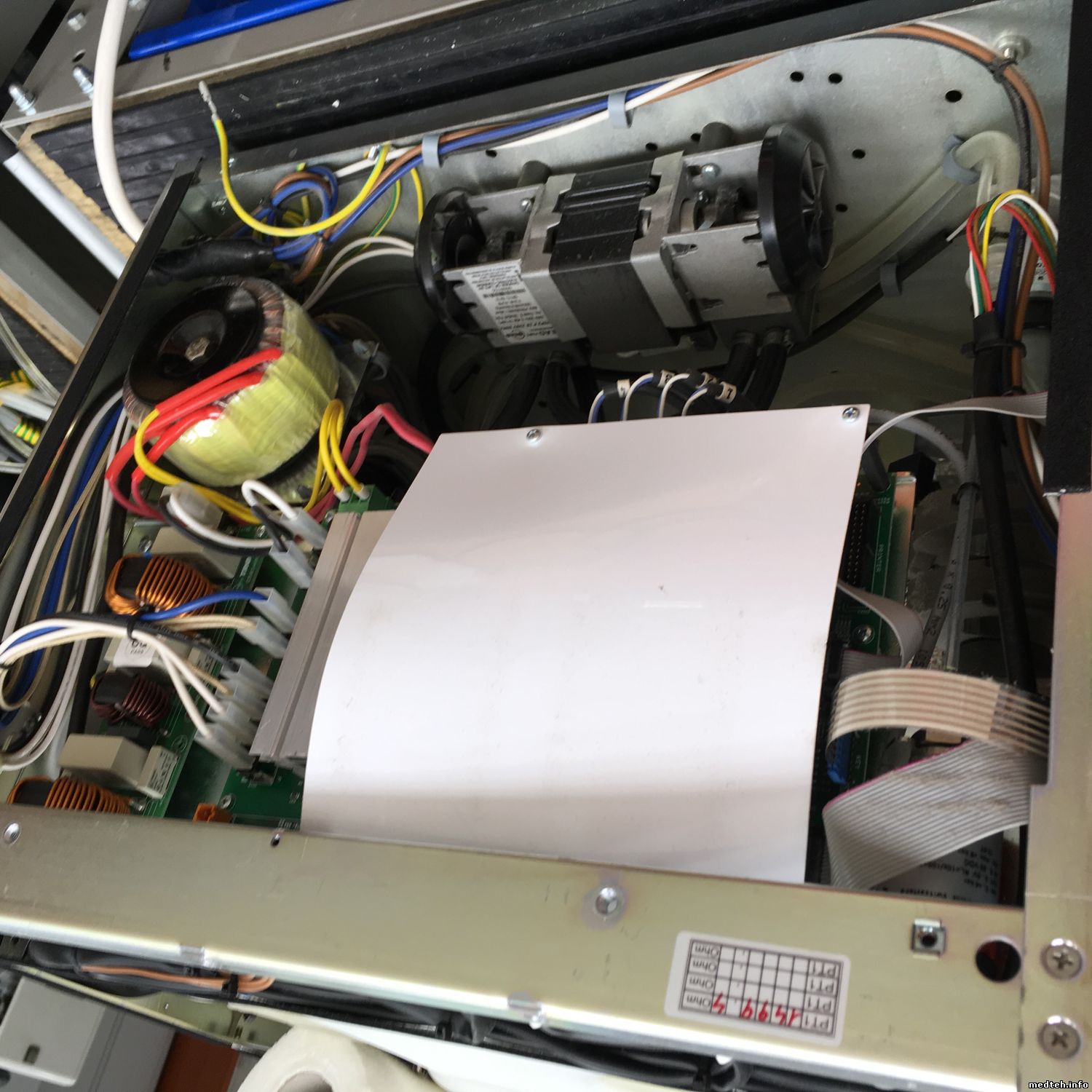

Здравствуйте коллеги!
В ремонт пришел данный стерилизатор в разобранном виде, помогите в сборке и подключении клапанов. Фотки "внутренностей" очень бы помогли
revgen39Дата: Пятница, 02.Ноя.2018, 15:45 | Сообщение # 16
У вас сообщений: 27
сервис инженер
Калининград
есть такие фото
revgen39Дата: Пятница, 02.Ноя.2018, 15:48 | Сообщение # 17
У вас сообщений: 27
сервис инженер
Калининград
другая сторона
