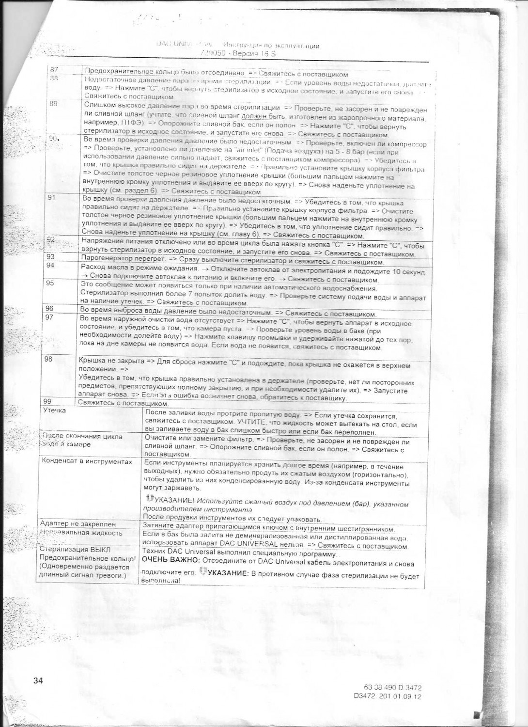

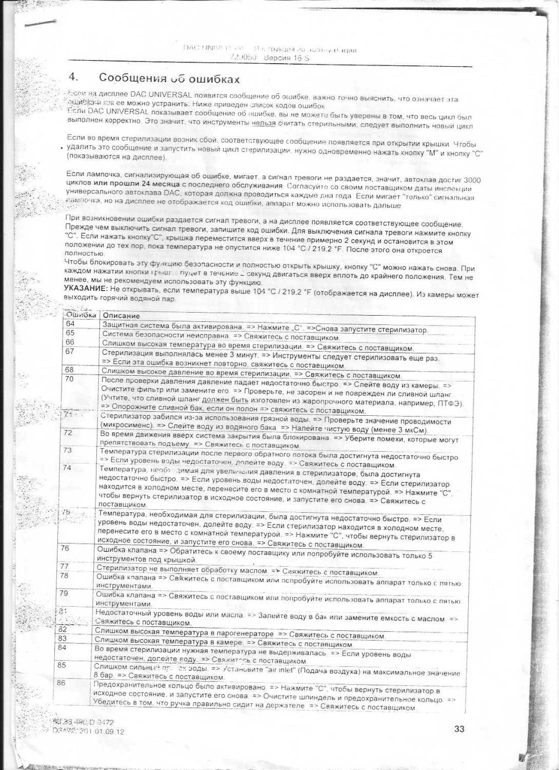

Во вложении сканы ошибок SIRONA - DAC universal
