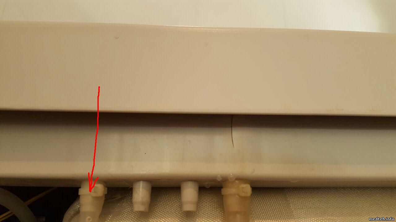

Уважаемые коллеги, имеется стерилизатор паровой модель Tanzo E23 китайской компании Woson Medical.
Его я, видимо, перехвалил в соседней теме. От высокой температуры треснула ёмкость отработанной воды и немного поплавилась. Найти такую запчасть, видимо, вряд ли удастся, придётся обходиться своими силами и вашими предложениями как устранить данную неисправность.
МастерБакуДата: Суббота, 26.Ноя.2016, 23:57 | Сообщение # 2
вывести шланг от которого началась проблема в канализацию , желательно с сифоном.

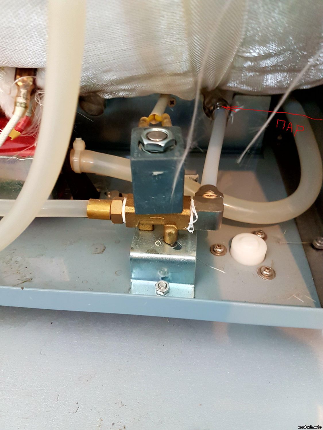

Мне просто непонятен вот этот вывод шланг выходит на заднюю стенку стерилизатора рядом с предохранительным клапаном, в инструкции этот вывод не описан. unknown
МастерБакуДата: Воскресенье, 27.Ноя.2016, 08:57 | Сообщение # 4
а ручками посмотреть ?

кость отработанной воды и немного по плавилась,найти такую запчасть видимо вряд ли удастся,придется обходиться своими силами и вашими предложениями
Самое простое и действенное-поменяй местами патрубки сброса отработанной воды и предохранительный от перелива (там даже по длине играться не прийдется).
Ну уж а трещину заделать: тут уж неограниченный полет фантазии (двухкомпонентные клеи, герметики, клеевые пистолеты, сварка у бамперистов и т.д.) yes
прошу пардон,фото забыл unknown
МастерБакуДата: Воскресенье, 27.Ноя.2016, 21:06 | Сообщение # 7
слив использованной воды.

Прошу прощения,забыл отписаться,трещину заклеил и поменял шланги местами(они оба на фото)все отлично работает good МастерБаку, art-i-k, спасибо!!! yes
МастерБакуДата: Четверг, 12.Янв.2017, 21:16 | Сообщение # 10
Цитата levscha ()
трещину заклеил
чем клеил ? эта гадость не клеится обычными клеями . лучше клеевым пистолетом с хорошей палочкой, разогревая носиком .

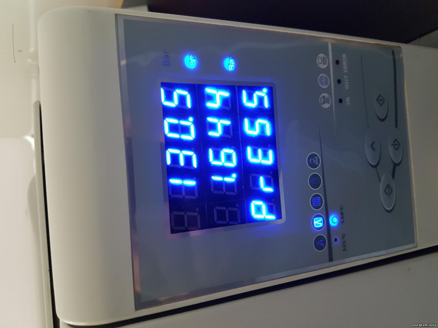

Стерилизатор проходит первое вакуумирование, переключается на режим нагрева и не переключаясь на следующий режим гонит температуру до 132гр. и давление до 2 бар., дальше температура и давление не поднимаются по причине утечки в районе парогенератора, и так работает до ошибки Е7 или пока не закончиться вода.
Что влияет на переключение режимов датчик давления или термостат или оба вместе?

Сегодня доктор прогнала режимы на 121гр. в упаковке и без стерилизация прошла успешно.Режимы 132гр. зависают и в упаковке и без на втором нагреве.

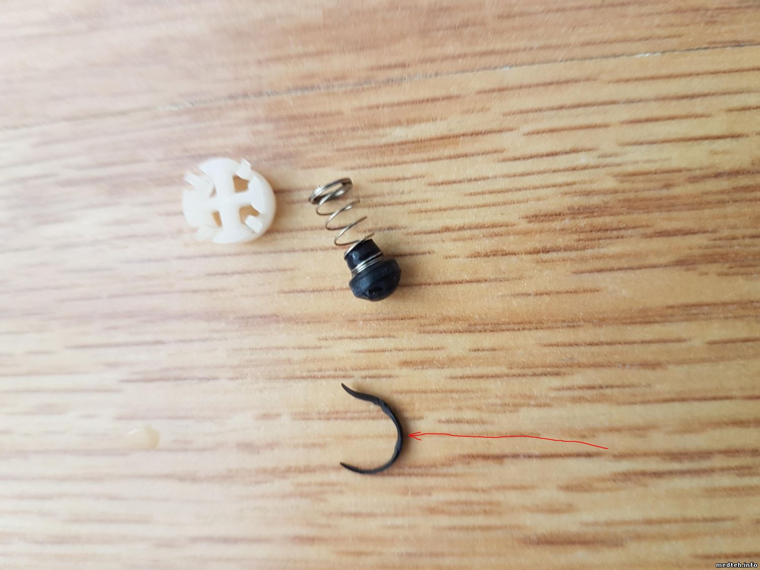

Проверил и вот,что в ней нашел,не уверен,что это мешало его работе,находилось со стороны металлического штуцера,запустил цикл на 132 гр.,второй нагрев проскочил,на третьем завис,на фото.

Цитата levscha ()
в ней нашел
криминал , и грибок кривой

levscha, Может и не криминал, но помпа под замену. Ну или ремкомплект.
И при этом на 121 программе всё может работать замечательно. В дополнение ко всему прогони вакуум тест.

Сам не однозначно написал yes Сегодня прогнал со второй помпой, результаты те же, прошёл три вакуумирования, два нагрева, а на третьем нагреве дойдя до положенных 121гр., и не переключаясь на следующий режим стерилизация продолжил набор температуры ...

Программа в упаковке 132гр.- Пред.нагрев, 1 - вакуумирование, 1 - нагрев, 2 - вакуумирование, 2 - нагрев, 3 - вакуумирование, 3 - нагрев, стерилизация, сушка. На третьем нагреве стерилизатор дойдя до 121гр. должен переключиться на стерилизацию. В моем случае переключения не происходит и продолжается набор температуры и давления. В стерилизаторе две помпы пробовал обе меняя их местами.
