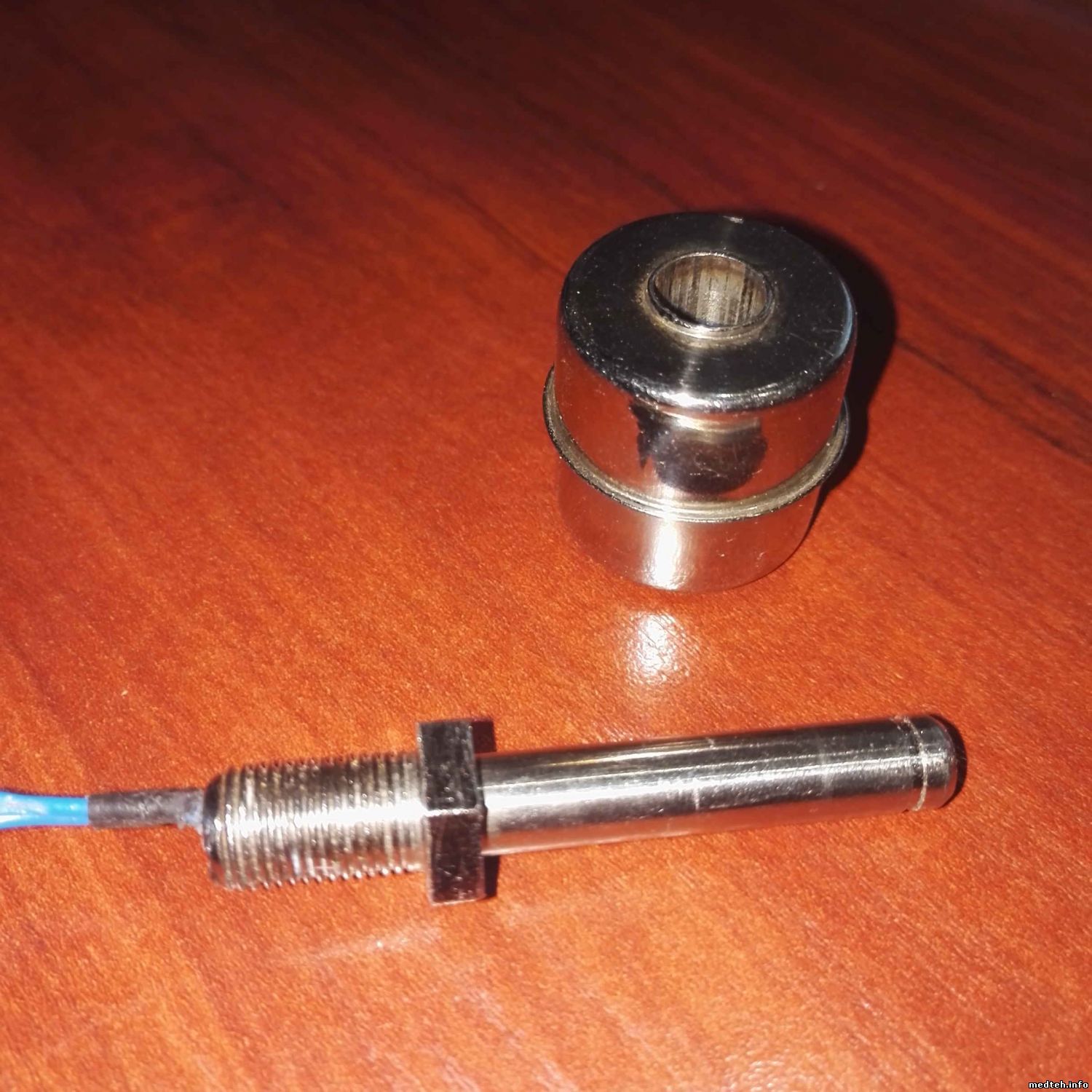

Неисправность датчика уровня.
Датчик в верхнем положении (поплавок всплыл до верха) дает обрыв цепи, в нижнем (без воды) - 0 Ом.
По схеме включения - должно быть наоборот. Что это - сдвинулся геркон внутри или сдвинулся магнит? Все залито
не разборным твердым компаундом, ничего не видно. Геркон активно щелкает от поднесенного магнита, слышно характерный звук.
Если бочонок перевернуть то датчик вообще не срабатывает. (магнит выше геркона на всем рабочем ходу) (постоянный разрыв).
Кто-то сталкивался с таким?

Проверьте правильность подключения датчика, На Deltaclave стоит похожий, поплавок там стопора ограничивали, выставил стопора не в пазах а подогнал на включение и выключение.
