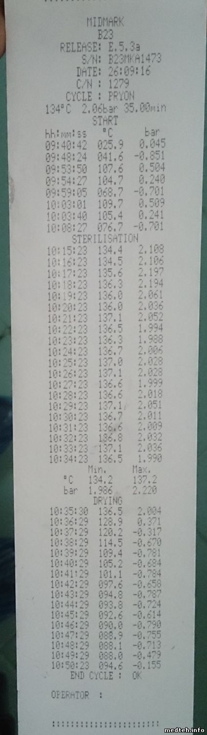

Ситуация такая: есть паровой стерилизатор, в нём сгорел хомутовый ТЭН (который вокруг камеры), долго искали родной, так и не смогли нигде найти. Заказали на заводе в Воронеже, по всем размерам и параметрам, что были указанны на старом ТЭНе, мощность 1,2 кВт напряжение 240 Вольт.

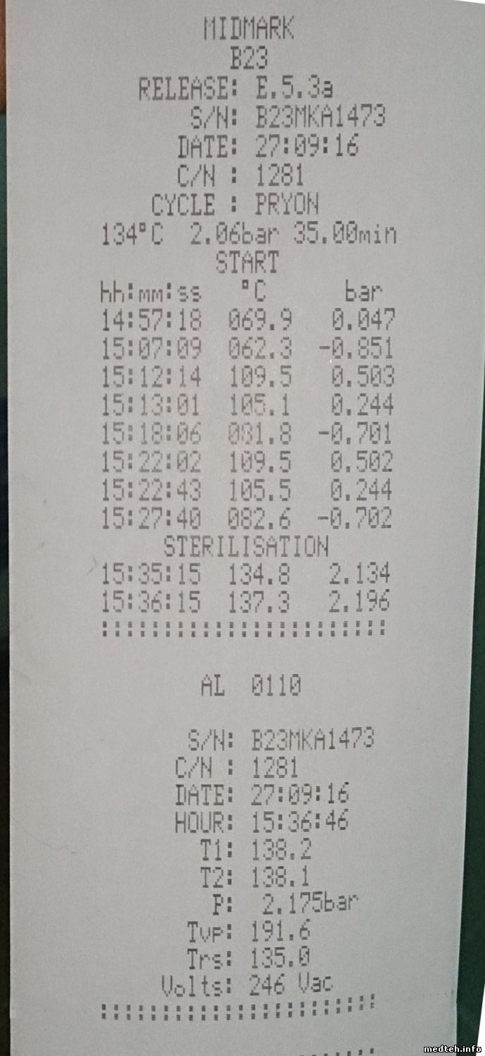

ТЭН пришёл, всё поставил, протестировал - работает, стерилизацию проходит, но последние несколько раз вылетала ошибка AL0110, расшифровывается по мануалу как перегрев датчика Т1. По решению предлагает остудить стерилизатор в течение 10 минут и попробовать повторить. В случае повторения обратится в сервисный центр. После этого стерилизация прошла нормально, но потом пару раз ещё повторялась эта ошибка.
Прикладываю фото отчётов с ошибкой и без. Как понимаю, причина может быть в излишней мощности ТЭНа либо в управлении последним. Что делать пока не знаю, может Вы подскажете?

Разобрался с эти стерилизатором, новый ТЭН устанавливал по следам от старого, но получилось всё равно немного по другому и происходил перегрев. Нашёл человека, который дал дельный совет, у мидмарков данной модели есть установленное на заводе расстояние от ТЭНа до термопары установленной на корпусе стерилизационной камеры от 12 до 17 мм, по этой термопаре производится непосредственное управление ТЭНом, поставишь ближе будет недогревать - дальше перегревать. Установил ровно на 12 всё работает уже неделю.
