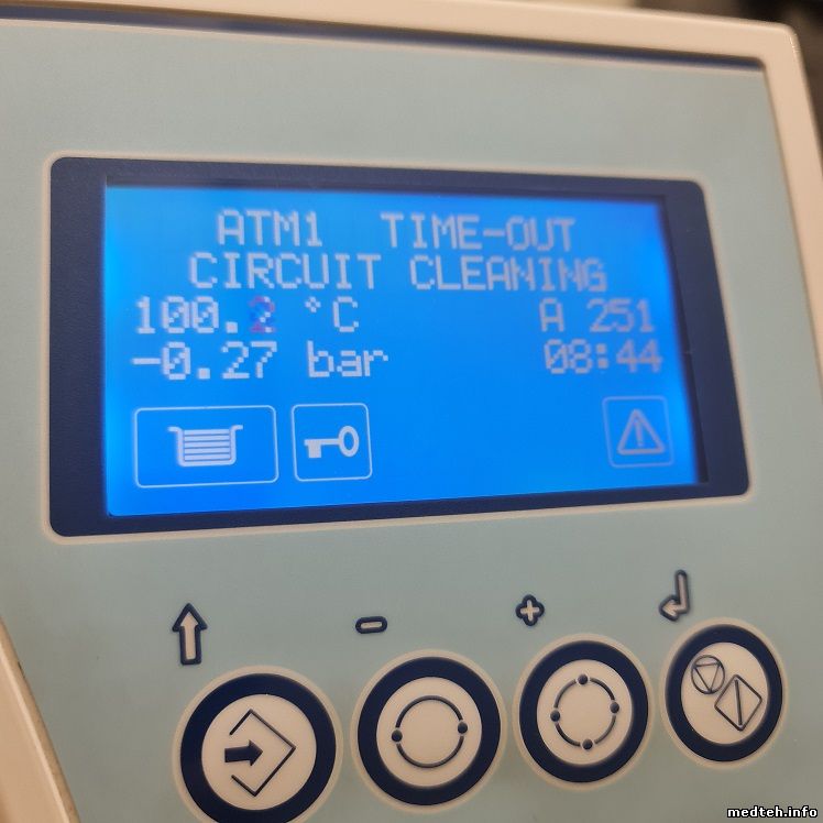

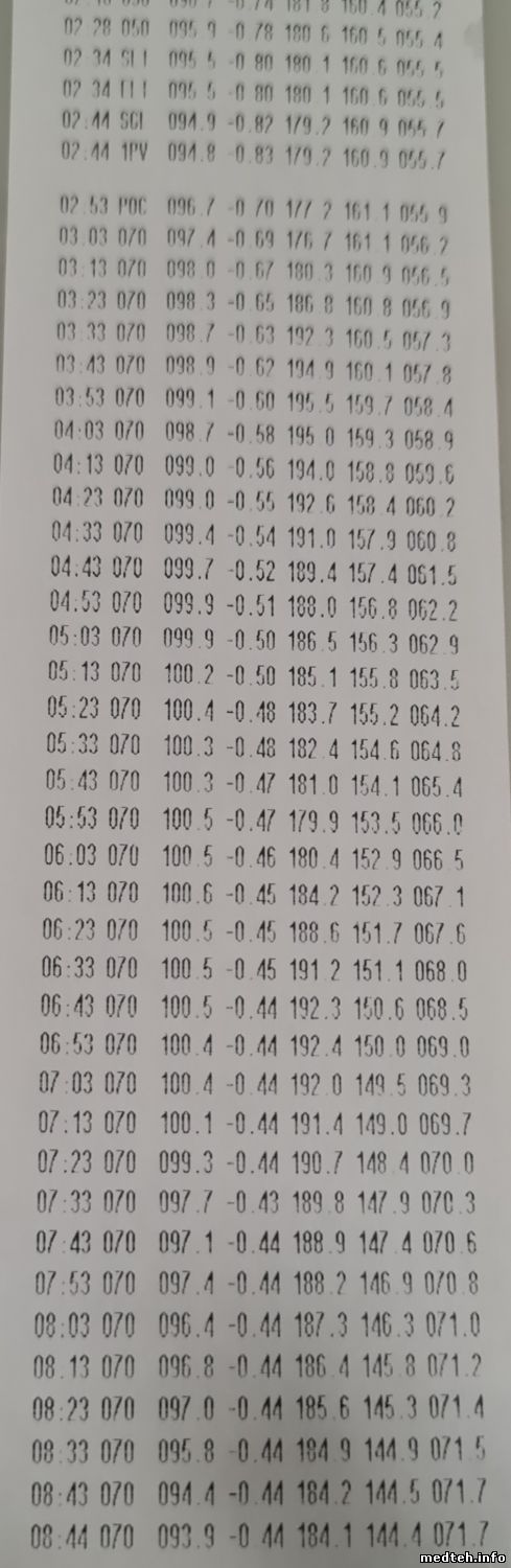

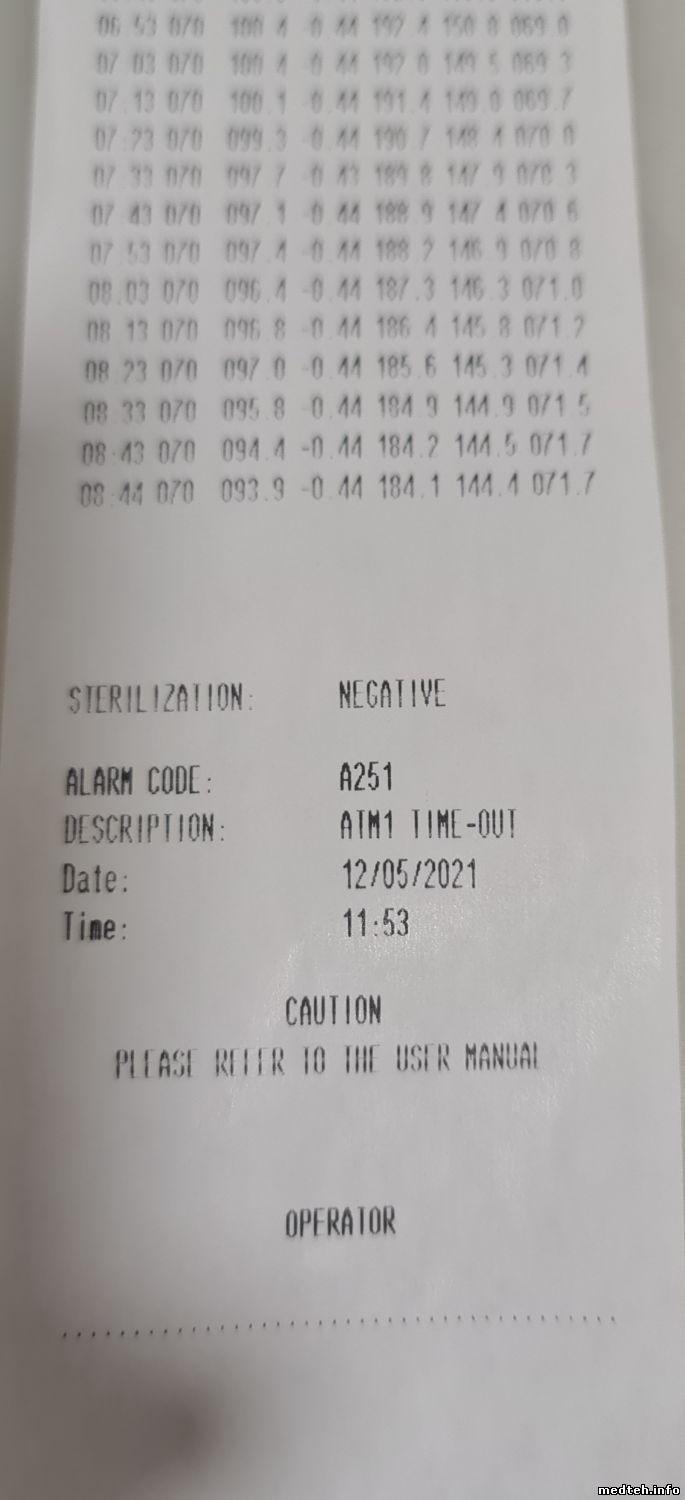

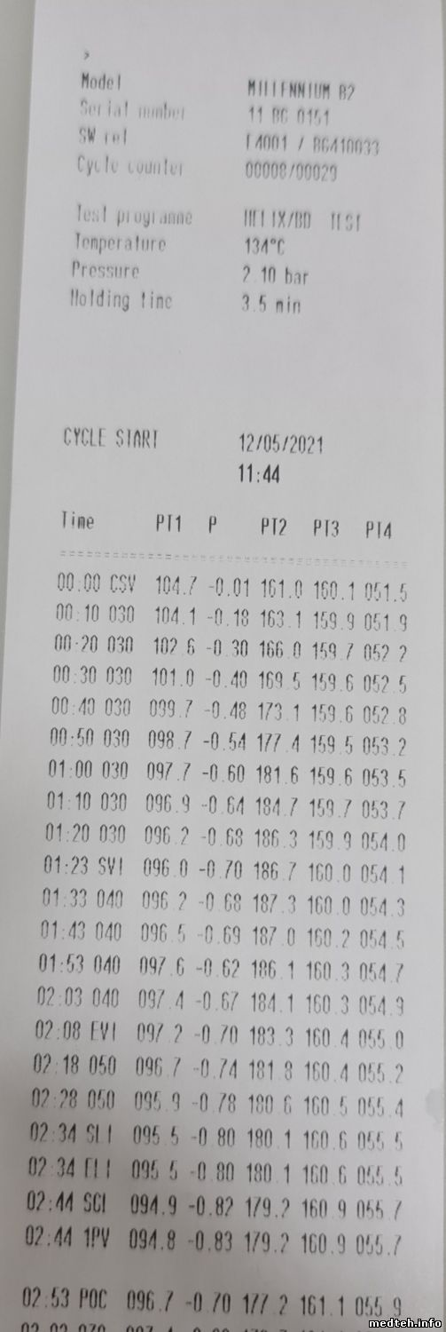

Доброго времени суток!

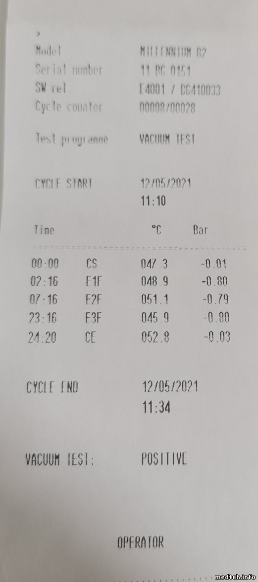

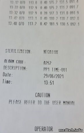

Хочу поделиться своей задачкой. Паровой стерилизатор фирмы MOCOM, Millennium B2, 2011 года.
Вакуум тест - проходит, при прохождении Helix/BD теста выдает ошибку А251 в момент увеличения положительного давления в камере за счет поступления пара при 1 пульсации (т.е. значение давления не успевает дойти до заданного за фиксированный период времени).
При проведении диагностики обнаружил малое напряжение 9V подаваемое на водяную помпу (требуемое 24V). При этом помпа работает, пар поступает, но в недостаточном количестве.
Также из проделанных работ: проверка-протяжка и замена крепёжных хомутов, замена паровой камеры (генератор пара), полировка резинок клапанов, проверка на герметичность камеры и клапанов давлением до 2.5 атм после нагрева (утечки не выявил), ТЭНы проверил - оба исправны.
Вопрос, как поднять напряжение на помпе?
9015392.png (113.8 Kb) · 0264591.jpg (58.5 Kb) · 7224468.jpg (42.1 Kb) · 1879422.jpg (78.3 Kb) · 3173555.jpg (104.3 Kb) · 6663717.jpg (63.8 Kb)

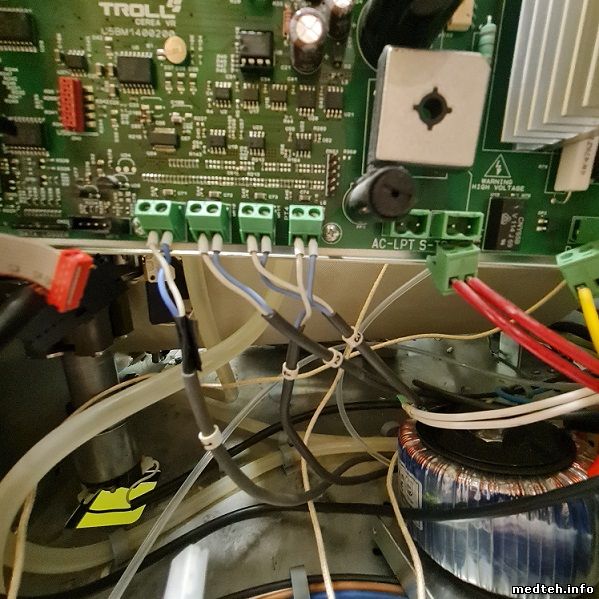

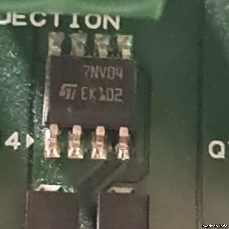

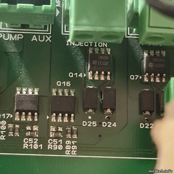

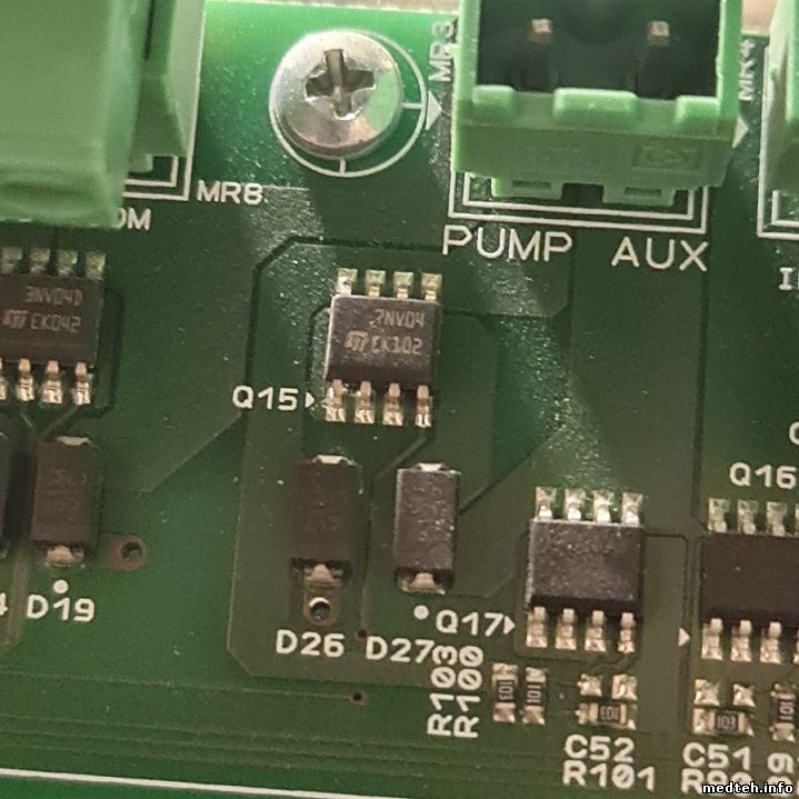

VovanMTДата: Среда, 23.Июн.2021, 15:52 | Сообщение # 164
У вас сообщений: 66
Мед.техник
Калининград

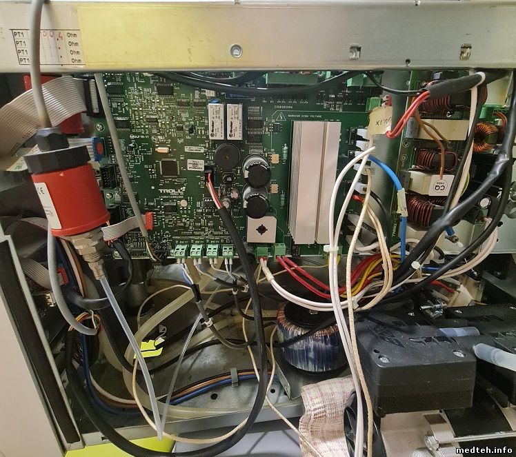

Добавил фото платы
3934577.jpg (130.2 Kb) · 7064370.jpg (83.7 Kb) · 6024404.jpg (60.2 Kb) · 8224808.jpg (83.7 Kb) · 9555422.jpg (49.4 Kb) · DOC000921517.pdf (361.0 Kb)
AlexiumДата: Среда, 23.Июн.2021, 17:52 | Сообщение # 165
Если помпа ULKA EX7, то на неё идёт переменка, и то что Вы намерили на постоянном токе - полная фигня.
VovanMTДата: Вторник, 29.Июн.2021, 15:22 | Сообщение # 166
У вас сообщений: 66
Мед.техник
Калининград
Приветствую!
Благодарю за уделенное время моему вопросу!
shok Извиняюсь за введение Вас в заблуждение, своим не детализированным описанием, исправляюсь -> 9VAC, помпа ULKA EX5.
Выполнил замену электролитических конденсаторов, напряжение 14,6VAC. error =>A252

VovanMTДата: Пятница, 09.Июл.2021, 14:06 | Сообщение # 177
У вас сообщений: 66
Мед.техник
Калининград
В этом случае вопрос решён!
Из оставшихся проведённых работ - решён вопрос с питанием и выполнена замена водяной помпы, аппарат вынужден выйти с больничного.

Millennium B2 Ошибка Н991.
Пришёл аппарат, неисправна водяная помпа - не качала воду. И были утечки прокладки. Всё это заменено.
Первый цикл проходит идеально, а второй любой цикл выскакивает H991.
Все трубки перетянул утечки и проблемы не вижу.
Проблема возникает только когда запускаешь на горяцую.
Что ещё может быть?
1965njkzДата: Пятница, 06.Авг.2021, 19:10 | Сообщение # 179
У вас сообщений: 105
Великий Новгород
Вот описание кодов:
H991 - Перегрев (стерилизационная камера, PT1) ПЕРЕГРЕВ PT1 2;
H992 - Перегрев (парогенератор, PT2) ПЕРЕГРЕВ PT2 2;
H993 - Перегрев (ленточный резистор, PT3) ПЕРЕГРЕВ PT3.

Паровой стерилизатор Classic B 22 от бренда MOCOM. Ошибка А121 (и перебирает при нажатии ОК А125, А120, А122). Неисправность считывания эталонного сопротивления.
При нажатии на скрытую кнопку, температуру всех 3-х датчиков показывает 0.0 градусов.
Датчики звонятся по 1080 Ом.
Приходят сигналы с датчиков на мультиплексор 8в1 4051. Входы его не пробитые, защитные диоды (отдельная м/с на 5-ть ног) целые.
Вопрос к знающим людям: какой-то тестовый режим для калибровки-установки-замены температурных датчиков имеется? Как их "посмотреть" программно?
Есть сервисный режим у стерилизатора. Зашёл, посмотрел. Есть калибровка РТ и МРХ. Есть проверка периферии всей, проверка замка двери. Всё нормально.
Но датчики температуры не видит. Совсем.
