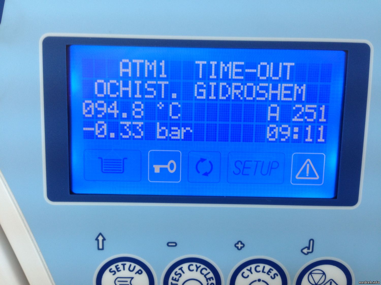

Наверное, всё так "А260". Неисправность EV3.
DreadДата: Вторник, 04.Сен.2018, 07:23 | Сообщение # 82
У вас сообщений: 88
Я тоже сначала думал что "А260", но в электронной инструкции нашел ошибку "А261", которая означает "Выравнивание в камере не выполнено за тайм-аут".
В конце цикла оно дошло вакуум сбросить, но не сбрасывает.

Паровой стерилизатор Neutra компании Mocom. Ваккуумный тест стерилизатор проходит. В ходе любого цикла выдает а250 ошибку. Pv1 time out. На 18 минуте. Помогите разобраться пжл.
GotieДата: Четверг, 18.Окт.2018, 09:03 | Сообщение # 118
У вас сообщений: 50
Пенза
Чистите канал подачи воды в парогенератор, чистите фильтр сливной в камере и проверяете сопротивление ТЭНов парогенератора - если там два ТЭНа, то 25 Ом, если один - 35 Ом. Удачи...
vinniepoohДата: Четверг, 18.Окт.2018, 11:06 | Сообщение # 119
Вологда
Сопротивление 68.7 Ом.
vinniepoohДата: Пятница, 19.Окт.2018, 13:00 | Сообщение # 120
Вологда
Подскажите пжл, там разные модели тенов могут стоять? И где купить? Заранее спасибо.
