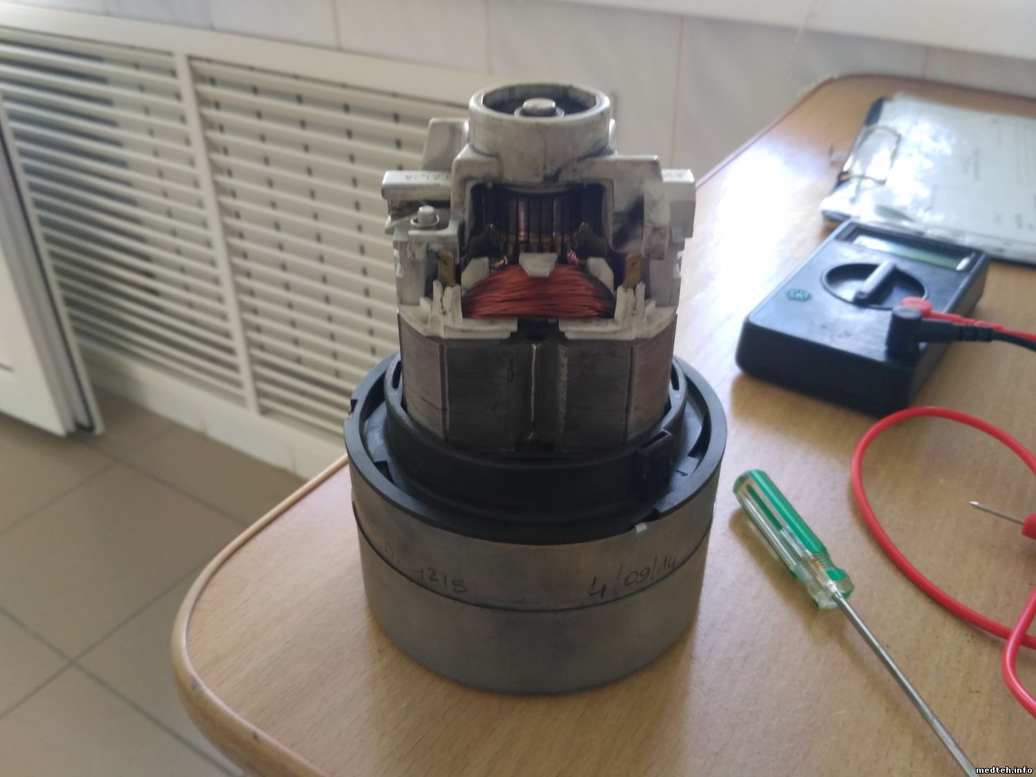

Добрый день коллеги.
Кто-нибудь может подсказать модель двигателя от вентилятора (турбина как от пылесоса) для режима сушки или чем его можно заменить?
