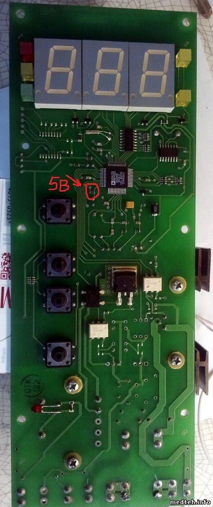

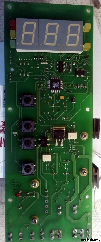

Проблема с ГП-40 Касимовского приборного завода (КПЗ). Включаешь аппарат, он работает нормально 2,5 минуты и на индикаторе зажигаются все сегменты (без разницы какой режим, ждущий или работает на нагрев). Отсоединил плату от шкафа, подал 220 на проводах, ничего не поменялось (глючит); при отключенном датчике такая=же картина. Проверил питание 5в, кондеры по питанию, пробовал греть м-мы,заменил кварц, ничего не изменилось. Возможно у кого то была похожая проблема?

AlexanderRu, Восьмерки бывают разные. 1.Как при перезапуске и все диоды. 2. Без боковых светодиодов. Попробуйте нажимать клавиши - цифра в центре меняется? Проверьте напряжение подтяжки и сам резистор, выделенный на рисунке.

Проверьте КРЕНку, как припаян корпус. Было несколько раз-отваливался от платы, причем один случай фатальный-сгорел ADUC/

С питанием проблем нет и по амплитуде и по пульсациям и припаяна хорошо. Проверил все электронные компоненты(вроде все нормальные)и на предмет непропая и на нагрев и на хз чего biggrin .
Непонятно почему через 2,5 минуты начинает колбасить, такое впечатление, что электроника нормальная, а причина в программе.
sashokДата: Суббота, 07.Май.2016, 08:36 | Сообщение # 6
У вас сообщений: 78
инженер, программист
Касимов
А запустите режим 120/45 посмотрите, какие цифры зависнут. Прибор сколько проработал(как часто, чтобы понять наработку в часах)?

sashokДата: Воскресенье, 08.Май.2016, 21:24 | Сообщение # 8
У вас сообщений: 78
Касимов
Я же не просто так написал 120/45 - есть ошибка по памяти, но обычно она проявляется, как описываете Вы - все сегменты горят, но если задан режим 120 - то будут не восьмерки, а например двойки.
Поэтому нужно уточнить. Только вот для режима ожидания это странно.
Режим ожидания - это когда программа не отрабатывается и просто отображается температура?(двигатель не крутится)
А так:
1. Питание (кварц) - я так понимаю это проверили
2. Изменение яркости - резистор проверить - но это проявляется при включении или перезагрузки после пропадания питания
3. Ошибка памяти процессора - описал как проверить
Остальное - это может быть сочетание нескольких факторов.

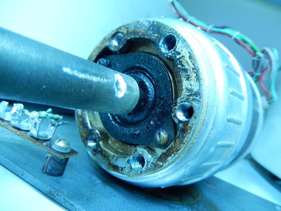

В старом касимовском сухожаровом шкафу ГП-40 (у которого ещё ТЭНы сделаны , как от утюга) сгорел электродвигатель вентилятора стеркамеры . Шильдика нет , но по виду это либо ДАТ 75-40 либо ДАТ 75-25 или что-то подобное . Конденсатор , который стоит - средний по номиналу между теми, которые рекомендуются в разных вариантах продающихся модификаций. Ошибиться не хочется , так как они не дешёвые , а эти варианты отличаются скоростью вращения почти в 2 раза , да и не могу пока выпрессовать переходную втулку со сгоревшего двигателя и поэтому боюсь промахнуться с размерами вала при заказе . Прошарил весь форум , на такую старую модель шкафа нет описаний и схем .
Если у кого-нибудь есть такие аппараты - гляньте пожалуйста , нужен тип двигателя .

YRA46Дата: Четверг, 17.Янв.2019, 12:50 | Сообщение # 15
Стоматология, Стерилизация
г. Курск
Брать надо с минимальными оборотами (1350 вроде) У нас когда снабженец привез 2850. Шкафы что турбины ревели.
