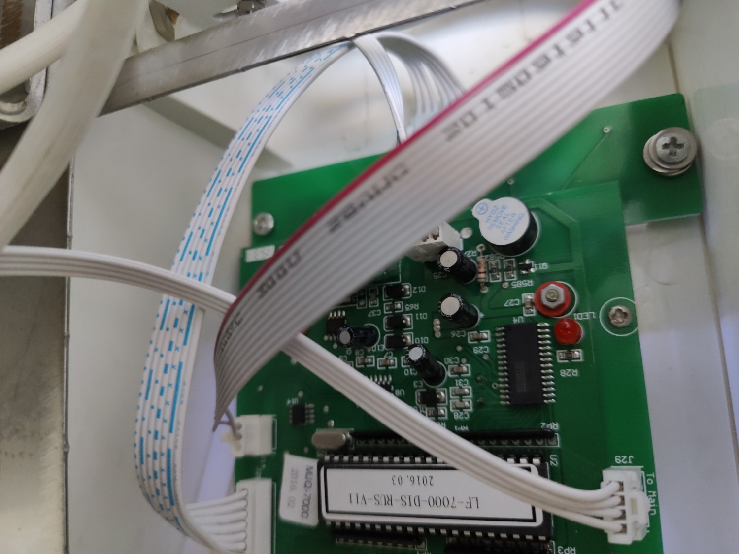

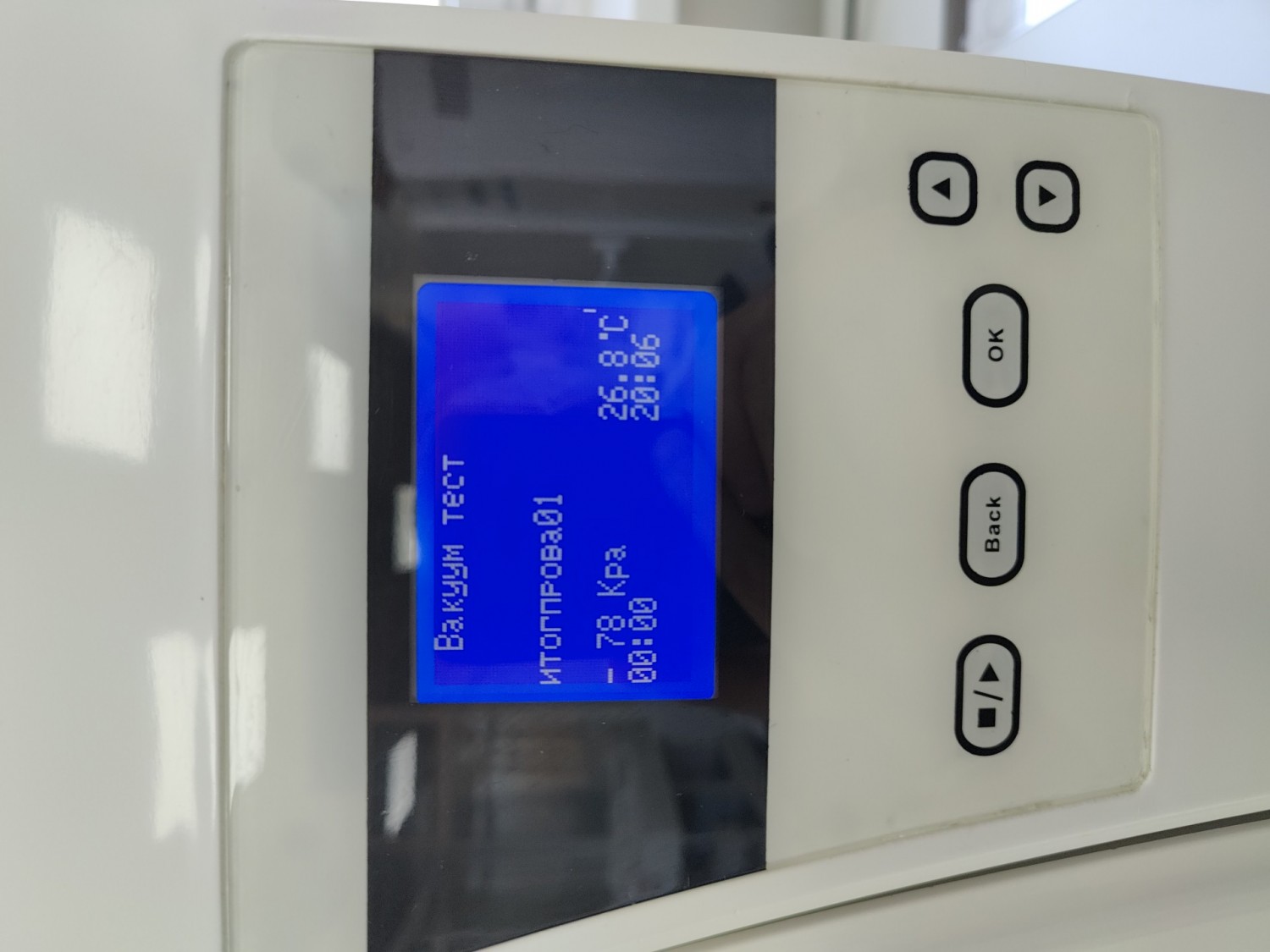

Добрый день! Есть ли у кого прошивка или возможность её снять с рабочего аппарата YS-22L бренда Yeson? Аппарат до конца не отрабатывает цикл, зависает на сбросе вакуума (фото прилагаю).

Окончание цикла - выравнивание давления = воздух в камеру, обычно через фильтр (скорее всего, он и виноват или клапан). Автоматика привязана ко времени - при превышении заданного будет "ошибка".
