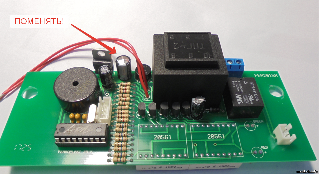

zizeromanДата: Вторник, 08.Окт.2013, 14:02 | Сообщение # 52
техник-электроник
Сыктывкар
У меня было так: Индикатор мерцал при закрытой дверце, а при открытой - нет. Лампа при этом включалась и выключалась как положено. Причём мерцание было, если аппарат включали вновь, после некоторого перерыва. А потом, с прогревом, мерцание исчезало. Как только стабилизатор 7805 нагреется, так и перестаёт табло мерцать, а греется он довольно сильно! Я прикрутил к нему небольшой радиатор, 7805 грется перестал, но и мерцание не прекращалось!
В итоге, после замены конденсатора перед стабилизатором с 470 на 1000 мкф всё заработало как надо.

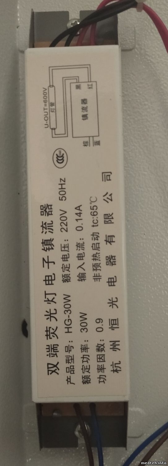

Jorge Проверить балласт довольно просто. Сначала проверить исправность нитей накала у лампы (внешний осмотр не всегда выявляет неисправность) Проверить целостность проводов о наличие контакта в патронах ламп (в патронах использованы пружинящие контакты как с выводами лампы так и с проводами, и они не всегда хорошо "контактят") - просто прозвонить омметром. Подключить проверяемый балласт к лампе. Подать на балласт сетевое напряжение, если лампа загорится - балласт исправен. Есть , правда, одна "заковыка": Лампы Армед (с тонкой колбой и пластмассовыми "стаканчиками" на концах не всегда устойчиво работают с "бытовыми" балластами - из магазинов электротоваров.
JorgeДата: Пятница, 09.Июн.2017, 15:44 | Сообщение # 73
У вас сообщений: 35
гемодиализ
Сортавала
спасибо за "разжованную" информацию. Пошёл в магаз покупать на 36W

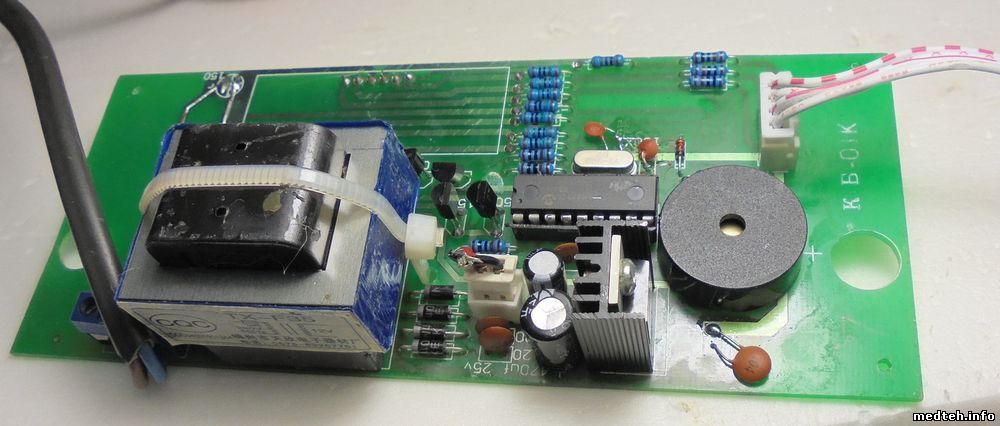

yblod5Дата: Пятница, 15.Мар.2019, 15:43 | Сообщение # 75
Сервис-инженер
Плата индикации КБ-01К УФ бактерицидной камеры КБ-Я-ФП зав. №42086 2013г.
Неисправность: после включения поочерёдно быстро "мелькают" все индикаторы на плате.
Замена кварцевого резонатора не помогла.
Дефект проходит до следующего выключения-включения сразу после прогрева феном микроконтроллера примерно до +150 град.
Нижайше прошу файл прошивки микросхемы pic16F628A-I\P.

Камера БП-"Я"-ФП, 2014 года выпуска. В ней стоит балласт 30W с выходом 600V. Балласт подгорел (транзистор или оба).
Обязательно ли менять его на такой же с выходом на 600V?
Или можно любой подходящей мощности?
Сообщение отредактировал Абак - Вторник, 03.Ноя.2020, 10:38
yblod5Дата: Вторник, 03.Ноя.2020, 11:55 | Сообщение # 78
Сервис-инженер
Да, можно любой подходящей мощности.
