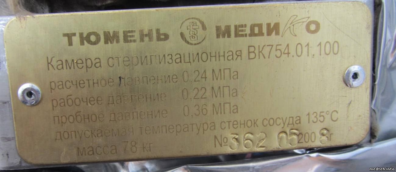

В цитате с.4 использован термин рабочее давление. Что понимать под рабочим давлением? Максимальное давление? Давление соответствующее заданному режиму? Если максимальному режиму 134 градуса - давление 2,2 атм. Но, для проверки предохранительного клапана (а это давление 2,6 - 3,4 атм) некоторые изготовители, в техдокументации, рекомендуют повышать температуру (и соответственно давление) до срабатывания клапана. Т.е давление при котором срабатывает клапан - для парогенератора ,в принципе, тоже можно рассматривать как рабочее? Ну и где тогда ставить метку?

Камера и парогенератор стерилизатора являются сосудом работающим под давлением. Ведь помимо инструкции на сам аппарат всегда прилагается паспорт сосуда, работающего под давлением. Куда заноситься информация о проведенном тех освидетельствовании, гидроиспытании, а также замененных запчастях влияющих на безопасность сосуда.
Рабочее давление - это максимально разрешенное давление при эксплуатации. Зачастую указывается на шильдике.
Почему можно превышать при проверке клапана... Наверно можно кратковременно, раз производитель так рекомендует.
