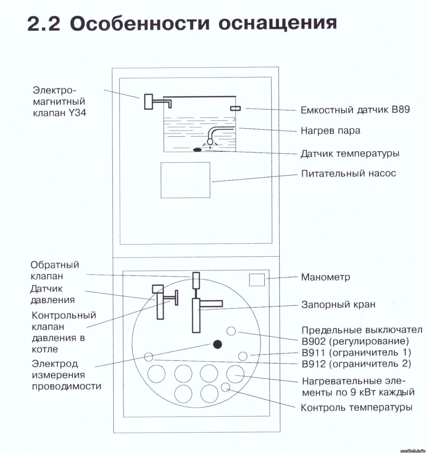

Arlan56, скажите какую температуру воды в накопительном баке показывает блок управления ПГ. температура воды должна быть 70-95С. если выше аппарат закрывает клапан подачи пара в бачок и если темп. долго не снижается дает ошибку. если температура меньше 70 то все работает а вода в ПГ не поступает. блок управления считает что вода холодная и ждет пока подогреется. и все время открыт клапан подачи пара в бачок.
Могу еще кучу причин рассказать, для вашей ситуации дайте больше данных об аппарате - как ведет себя при включении качает воду или нет, как долго разогревается, хорошо ли закрывается клапан подачи хол. воды в бачок и т. д.

Dottore40, температуру пока не скажу, аппарат временно не работает. Причину ошибки "006" я, вроде, понял, там обратный клапан от парогенератора на бочок неродной стоит, китайский, слабоват, пропускает много пара,вода в бочке кипела аж,поэтому и датчик охлаждающей воды даёт неверные значения.
Попробую заменить обратный клапан на родной.
