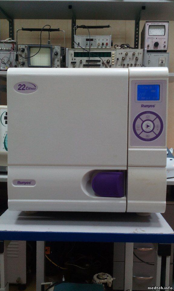

Прошу помощи, паровой стерилизатор Runyes 22 liters не сбрасывает давление до конца. После цикла стерилизации начинает вентиляцию и с 2,1 сбрасывает примерно до 1,8 моментально, а потом оооочень медленно начинает скидывать, вследствии этого появляется ошибка вентиляции. Клапана все проверены - работают.

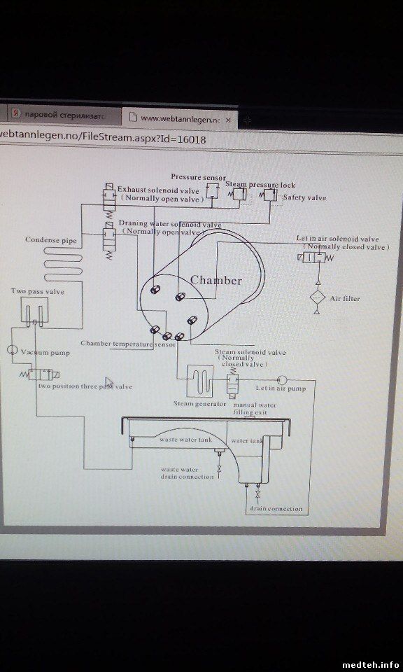

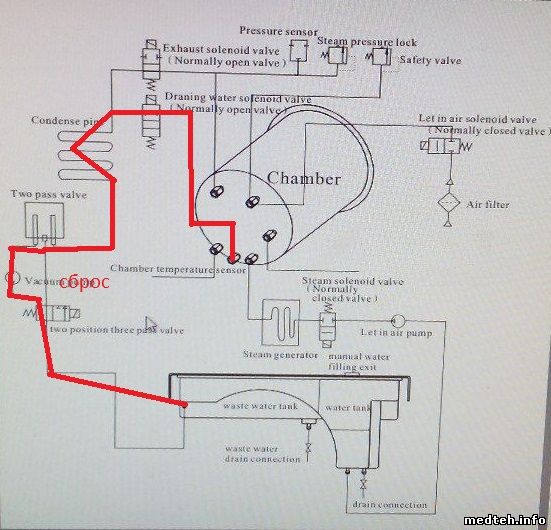

надо проверить всю трассу сброса , там 1 клапан.

В мануале немного другая схема, в моем автоклаве 5 клапанов, один на сброс воды, другой на сброс воздуха, третий на бактерицидный фильтр, двух ходовой через который идет сброс в емкость с отработанной водой и один к парагенератору

обратный клапан заело ?
двухходовое реле не правильно работает?
радиатор забит?
Цитата vladimir2626 ()
Там все чисто.
а он продувается ?
Сообщение отредактировал МастерБаку - Суббота, 13.Фев.2016, 19:58

а ведь по идее должно . кстати на схеме помпа и клапан названы наоборот. и помпа воды названа аир пумп . biggrin одним словом - китай ...

Вопрос решился сменой местами трубок на выпускном клапане
МастерБакуДата: Понедельник, 15.Фев.2016, 19:37 | Сообщение # 15
клапан. может его снимали и не правильно соединили ?
biggrin
шток запирает дырочку . дырочка - это выход, полость штока- вход.
вакуум -1атм( в автоклаве до -0.8) это компенсируется пружинкой над штоком , площадь дырочки маленькая.
Сообщение отредактировал МастерБаку - Понедельник, 15.Фев.2016, 19:45
