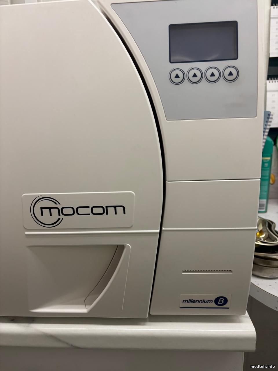

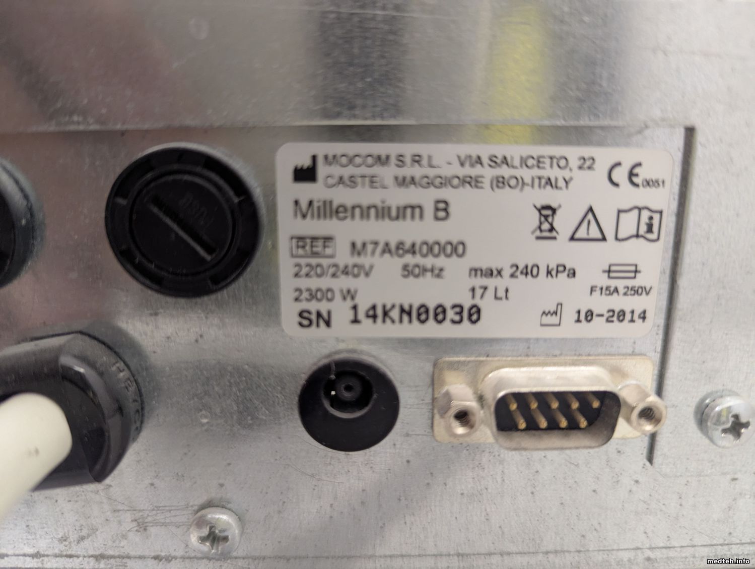

Yulana34Дата: Четверг, 04.Сен.2025, 15:21 | Сообщение # 29
День добрый всем. Подскажите у кого есть парткаталог на МилениумВ 2014 года выпуска. Или хотя бы артикул на нагреватель рубашки.
