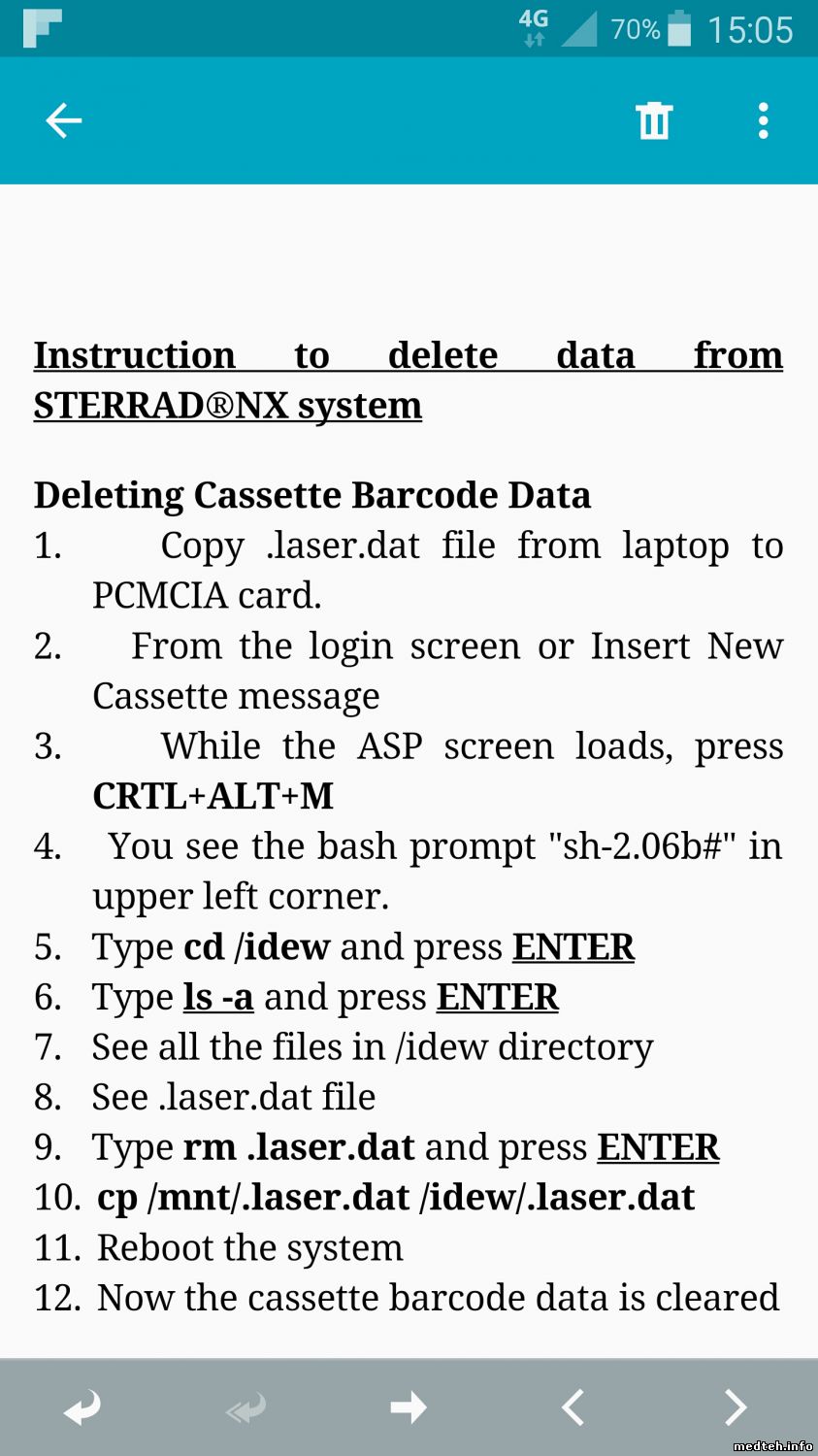

Добрый вечер!
Возникла необходимость обнулить данные кассеты в памяти плазменного стерилизатора Sterrad 100NX компании Johnson&Johnson, США.
В сервисной книжке написано: копировать файл Laser.dat на карту PCMCIA. Вот откуда берётся файл laser.dat

Всё решено.
Если кому-то понадобиться, могу дать адрес электронной почты человека, который помог мне, но он, к сожалению, работает на платной основе.
