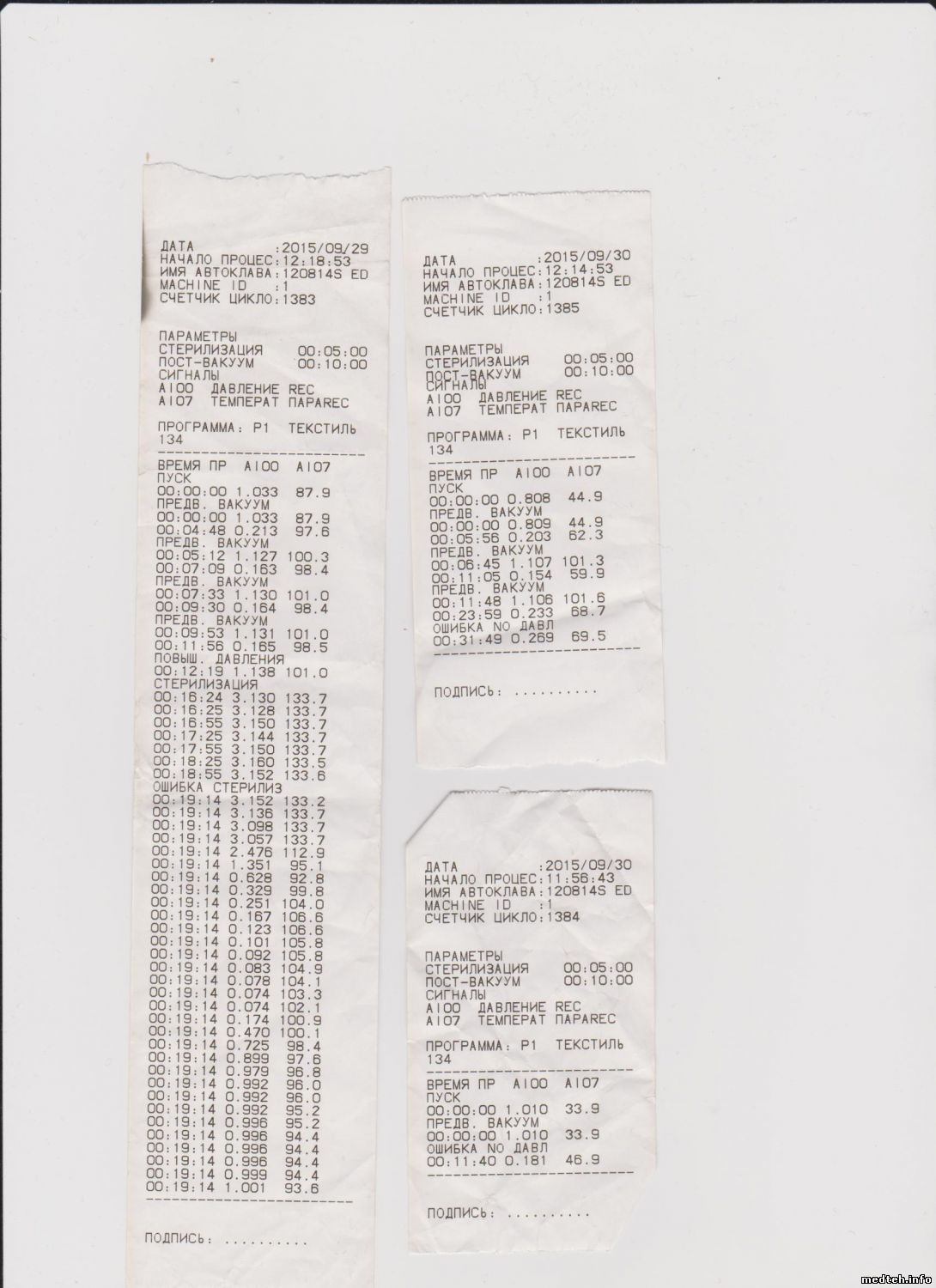

Стерилизатор паровой Getinge HS-33 периодически, вначале на горячую, но теперь всё чаще и чаще, выдаёт ошибку по давлению. Резинку, по рассказам персонала, меняли полгода назад. На вид в довольно неплохом состоянии. Также периодически возникает ошибка по стерилизации.
Что посоветуете сделать?
Возможна ли механическая регулировка прижима дверцы?

Ну что же,отвечаю сам себе,может кому пригодится. В глубине камеры обнаружены два дренажных отверстия, наглухо забитых всяким текстильным пухом. В куче пуха обнаружены две ,довольно невнятные, проволочные сеточки. Сеточки очищены и возвращены на место. bye2
