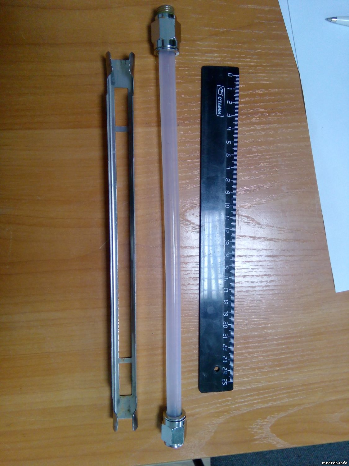

Доброго времени суток, коллеги. Недавно столкнулся вот с такой колонкой водоуказательной (фото), обломилось резьбовое соединение с одной из сторон. Но вот новую такую нигде не могу найти, может кто подскажет, где такую взять?

Токарь среднего уровня... и все проблемы решены, не знаю как у Вас в РФ, но у нас запчасти долго и трудно. Уже лет 5 всё точим у токарей

в Челябинске нашёл много чего интересного у них, возьми образец и сходи

dfcbkbq, если я правильно понял, то в этой водоуказательной колонке используются типовые элементы пневмо/гидро/системы ... Ищите их там, где продают оборудование для окраски (к примеру автомобилей) ...

Следует поискать магазины торгующие пневмосистемами. и или заказ в фарм стандарте.

dfcbkbq, на будущее: исходя из условий работы паровых стерилизаторов и эксплуатационных особенностей подобных элементов пневмосистем данная водоуказательная колонка является одноразовым изделием, и не удивительно, что оборвалась резьбовая часть нижнего элемента ... Если с колонкой будут возникать проблемы, то запасайтесь всеми элементами пневмосистемы, составляющими её конструкцию, в достаточном количестве ...
это его при сборке перетянули ,
biggrin Камоцци не для России .
это огорчает, сталкивался несколько раз с водоуказательными колонками в промышленности, они точно не одноразовые
