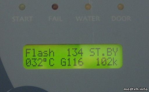

serg006Дата: Среда, 25.Мар.2015, 20:33 | Сообщение # 1
У вас сообщений: 394
стомтология
сургут
Собственно, приволокли паровой стерилизатор модель NOVA, ушла температура, калибруется с помощью менюшки, из-под минюшки, но вот эти четыре цифирь, я и не знаю ...
Может кто скажет? blush

Всем привет.
Сегодня пригласили в стомат кабинет посмотреть на стерилизатор. Со слов медсестры параметр G... не нарастал и оставался на одном уровне. Я ремонтирую разную электронику, но со стерилизаторами сталкиваюсь впервые. Скачал мануалы к этой модели, определил, что параметр G... это давление компрессора. Сейчас принесли автоклав мне в мастерскую, я его испытываю, вроде работает всё. Не подскажете, в каком направлении рыть. Если инфа коммерческая - готов пострадать материально.

ошибку выдаёт ? какую ?
Спасибо, что откликнулись. Дисплей при нажатии кнопки пуск\стоп пишет not ready temp coil low
При этом бачок в левой нижней части аппарата нагревается до кипения.
