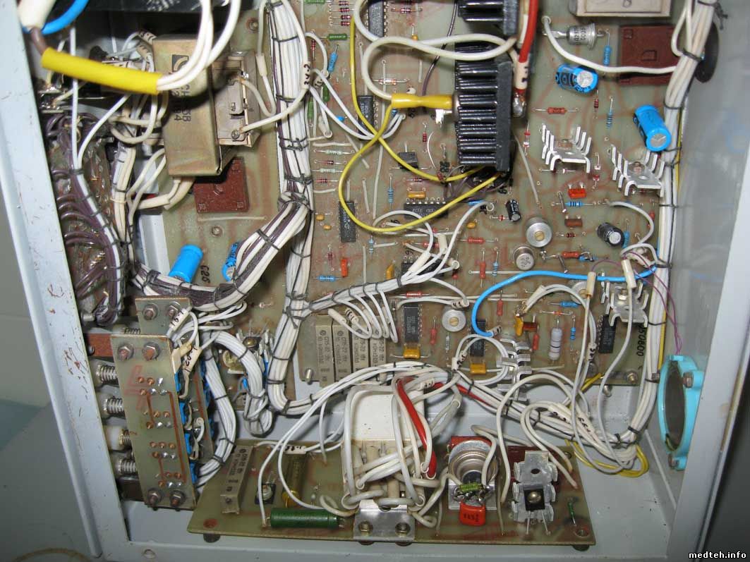

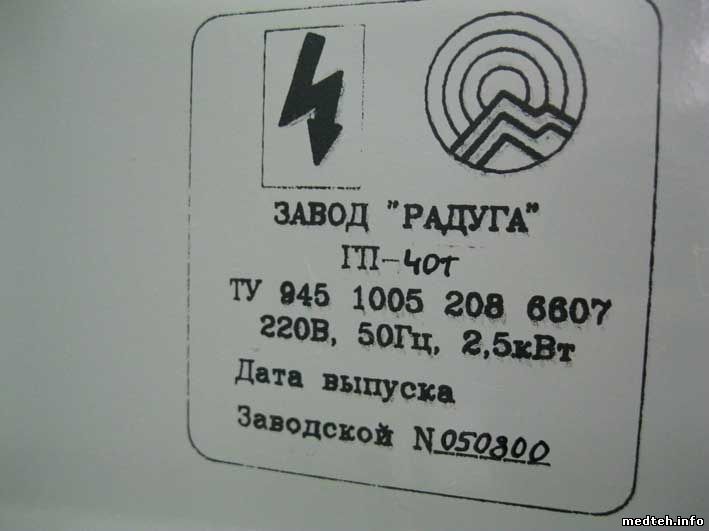

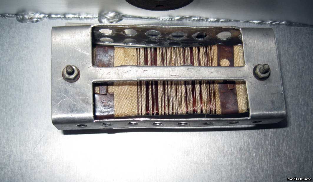

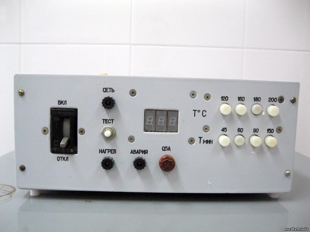

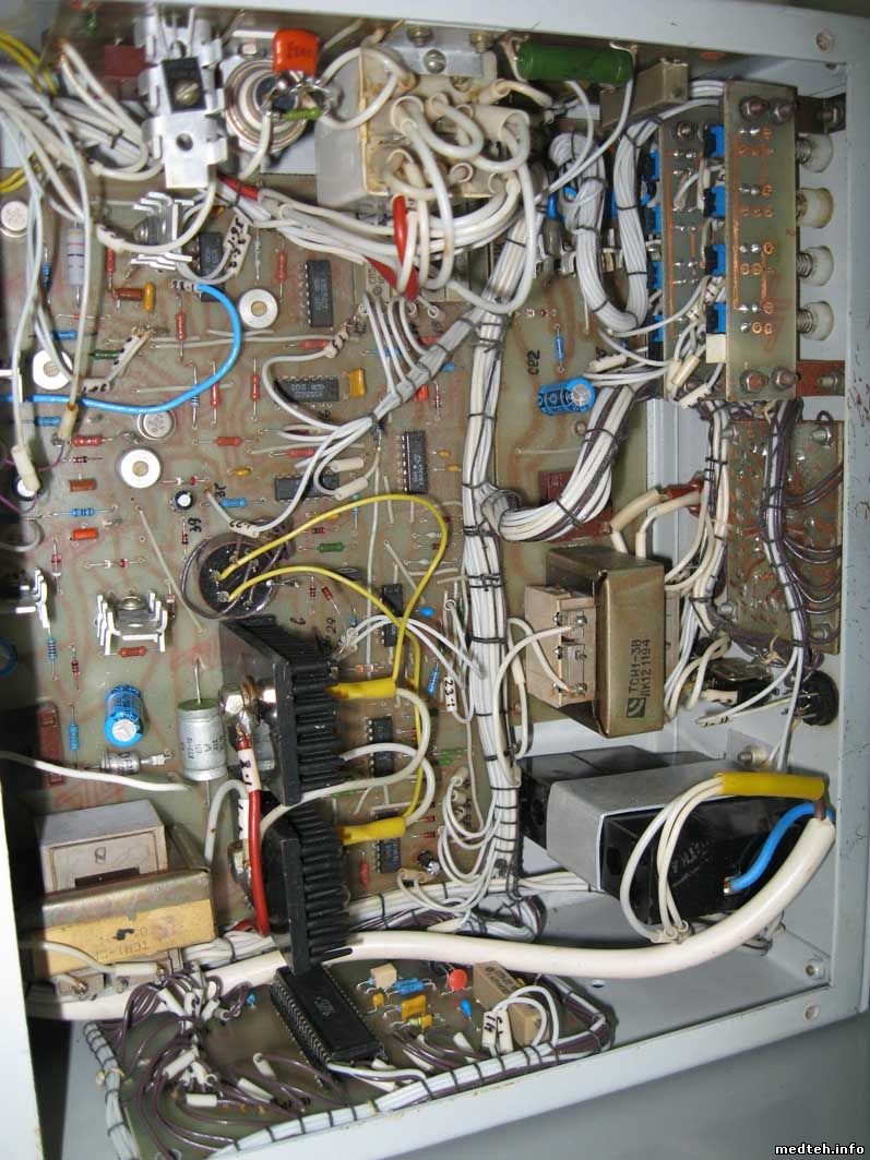

Вышел из строя - на индикаторе температуры горит 299, лампа " нагрев" моргает, лампа " авария " не горит. Год выпуска неизвестен. ТЭНы не нагреваются.
Если кто знает что за завод, а ещё лучше схему аппарата, буду безмерно признателен.

Делал я такие. Схема в паспорте была. Завод в своё время по конверсии эти аппараты выпускал. Потом ушёл в "подполье".
Схема не сложная. Два плеча. В одном термодатчик (проверь цепь). В другом подстроечное сопротивление. Основная беда - высыхание конденсаторов. Стоит блок сверху вот и греется неподетски.
Ну и можно вызвонить на разъёме термодатчик и ТЭНы. Тогда забираешь блок в мастерскую и балуешься спокойно.

а этот термодатчик как сделан? похоже как-будто его завод тоже сам делал?часто бывает в обрыве?
anton26Дата: Суббота, 21.Мар.2015, 05:42 | Сообщение # 4
У вас сообщений: 375
Братко, не помню. Лет 5 прошло. Один раз в обрыве был.
КирычДата: Среда, 05.Авг.2015, 20:26 | Сообщение # 5
инженер-электромеханик
Владикавказ
igor25484, igor25484,
Цитата igor25484 ()
Если кто знает что за завод , а еще лучше схему аппарата , буду безмерно признателен .
Да наш это завод, на Тельмана rofl
