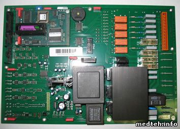

orest1974Дата: Суббота, 03.Янв.2015, 02:08 | Сообщение # 13
У вас сообщений: 100
Специалист
Управление пришло с другого стерилизатора поставил при вкл пищит ошибка 32 требует простерилизовать фильтр подтвердит кнопкой - нажимаю снова подождите открываю двери и заново ошибка 32 и тд и тп. Прочитал 32 ошибка возникает при падении напряжения во время стерилизации и снова нажимаю - и снова одно и тоже. Пробовал вытянуть батарейку при включенном стерилизаторе подождал 10 минут включаю и снова тоже самое что делать? Проверил предохранители в порядке. Помогите советом пожалуйста!!!
orest1974Дата: Воскресенье, 04.Янв.2015, 00:22 | Сообщение # 14
Специалист
при вкл пищит ошибка 32 требует простерилизовать фильтр подтвердит кнопкой - нажимаю снова подождите открываю двери и заново ошибка 32 и тд и тп. Прочитал 32 ошибка возникает при падении напряжения во время стерилизации или проверить напряжение все проверил нажимаю - и снова одно и тоже. Пробовал вытянуть батарейку при включенном стерилизаторе подождал 10 минут включаю и снова тоже самое что делать? Проверил предохранители в порядке. Помогите советом пожалуйста!!!

spynetДата: Четверг, 15.Янв.2015, 19:13 | Сообщение # 32
У вас сообщений: 72
Как правило - плате кирдык (то есть - плату менять)
На всякий случай - проверить правильность подключения всех разъемов.
orest1974Дата: Четверг, 15.Янв.2015, 22:32 | Сообщение # 33
Специалист
КАКОЙ ПЛАТЕ? НА ТОЙ ГДЕ БАТАРЕЙКА?
МастерБакуДата: Четверг, 15.Янв.2015, 22:35 | Сообщение # 34
не верь , пишет да человек.
MurishanДата: Пятница, 16.Янв.2015, 10:47 | Сообщение # 35
У вас сообщений: 102
211 В в принципе нормально, если они конечно не превращаются в 200 под нагрузкой. 5.11 В на точке +8 В слишком мало, из-за этого и ошибка возникает. Нужно менять стабилизаторы напряжения L7808CV, 7805CT - они стоят на радиаторе под контрольными точками. Заодно поменяй электролитические конденсаторы, они наверняка все высохли.
spynetДата: Пятница, 16.Янв.2015, 19:31 | Сообщение # 36
У вас сообщений: 72
По порядку:
1. Есть аппарат Vacuklav 24B 2002 года выпуска
2. У аппарата возникли проблемы и была заменена плата
(плата должна меняться целиком, а не только маленькая с батарейкой)
3. Появилась ошибка 32 при старте программы
4. Были проверены предохранители (родные 32 мм), выключатель, разъемы и провода (на повреждение)
5. Проверенна правильность подключенных разъемов к плате
6. Проверенно напряжение на входе платы во время работы (минимальное напряжение - 210 Вольт)
Вывод: плата неисправна (тем более если менялась только маленькая плата с батарейкой, а основная плата не менялась) и ее либо менять или как предлагает Murishan искать неисправные детали и перепаивать.
П.С. У большого трансформатора на выходе 10 вольт и 23 вольта.
П.П.С. Если новая плата с версией прошивки 4,07 и выше, то должен быть заменен замок блокировки двери на электромагнитный.

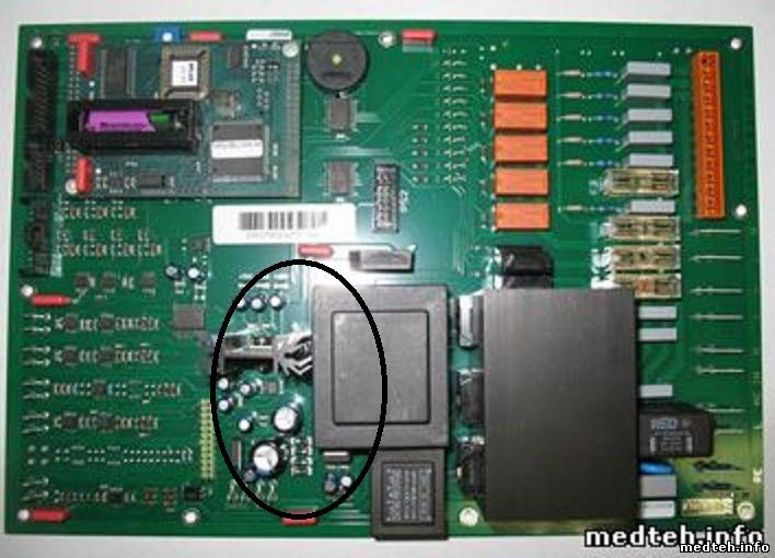

МастерБакуДата: Пятница, 16.Янв.2015, 19:46 | Сообщение # 37
вот это надо проверить.
проверьте активные элементы и конденсаторы в обведённой зоне.

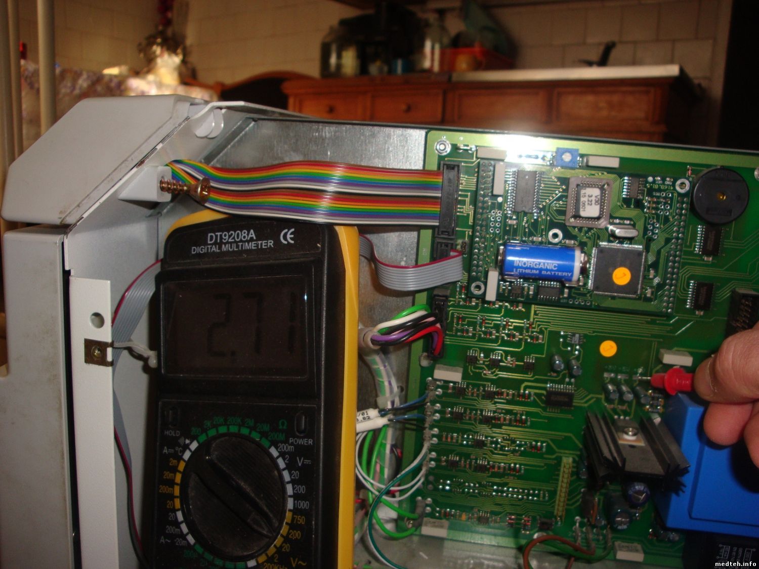

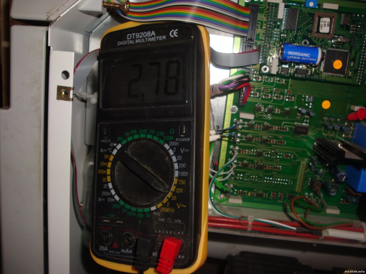

orest1974Дата: Суббота, 17.Янв.2015, 11:18 | Сообщение # 38
Специалист

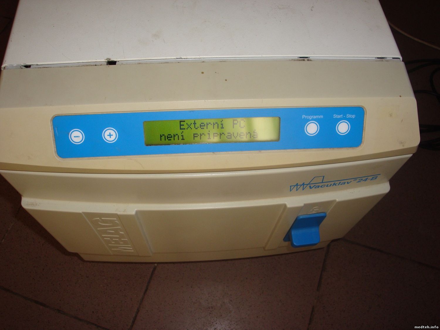

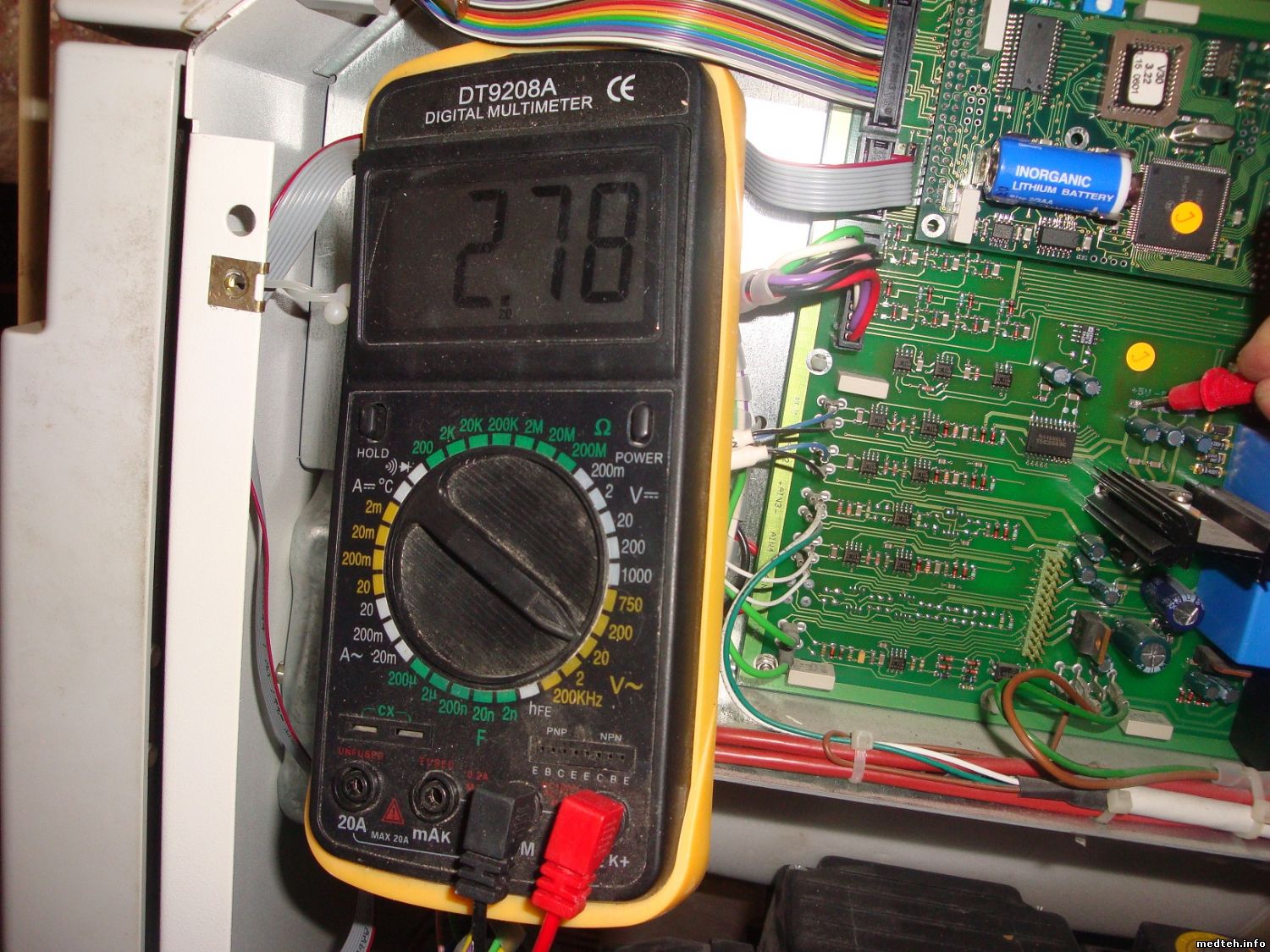

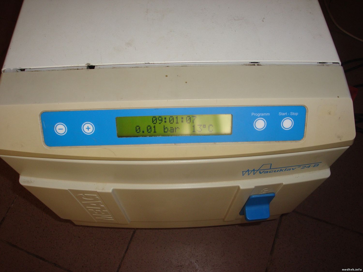

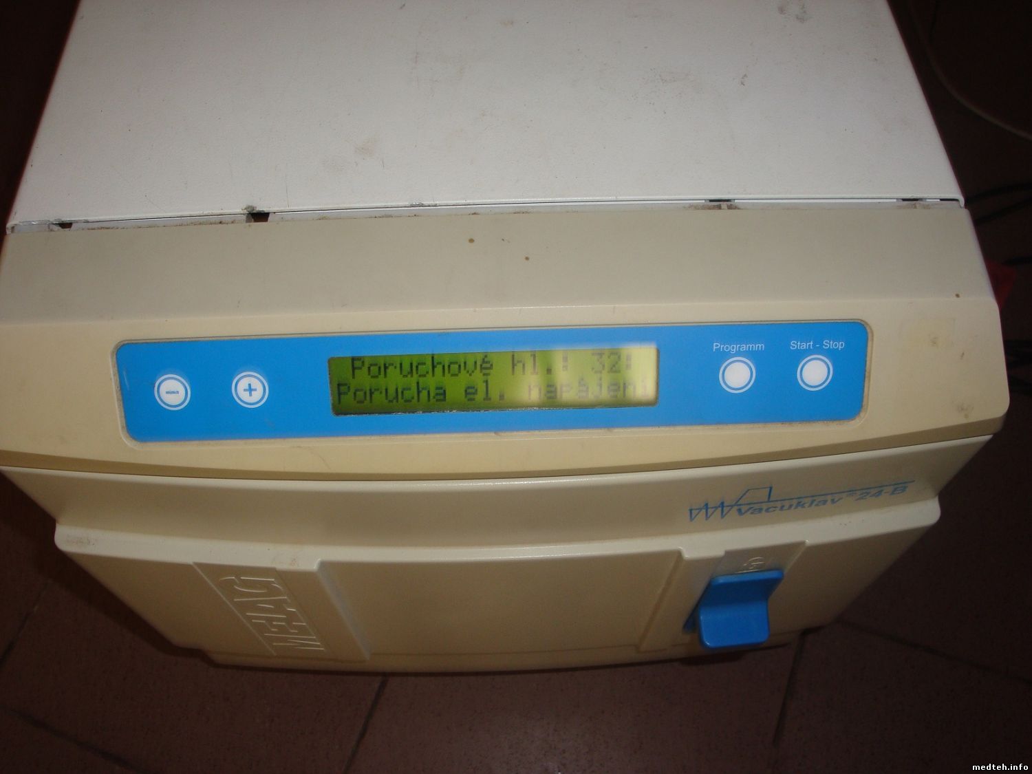

Фото в студию
5899474.jpg (166.4 Kb) · 9089664.jpg (97.9 Kb) · 9251264.jpg (97.8 Kb) · 7130464.jpg (85.0 Kb) · 9315813.jpg (246.2 Kb) · 1606539.jpg (149.2 Kb)
orest1974Дата: Суббота, 17.Янв.2015, 11:25 | Сообщение # 39
Специалист
фото по порядку при вкл тишина екран пустой дальше писк и Externi pc neni pripravena потом писк и ошибка 32 подтвердить - при нажатии - подождите открываю двери и снова по порядку
МастерБакуДата: Суббота, 17.Янв.2015, 12:47 | Сообщение # 40
orest1974, почему вы измеряете постоянку мультиметром , включённом на измерение переменки ?!! unknown
мне кажется вам надо нанять толкового инженера для реанимации польских бу автоклавов.
