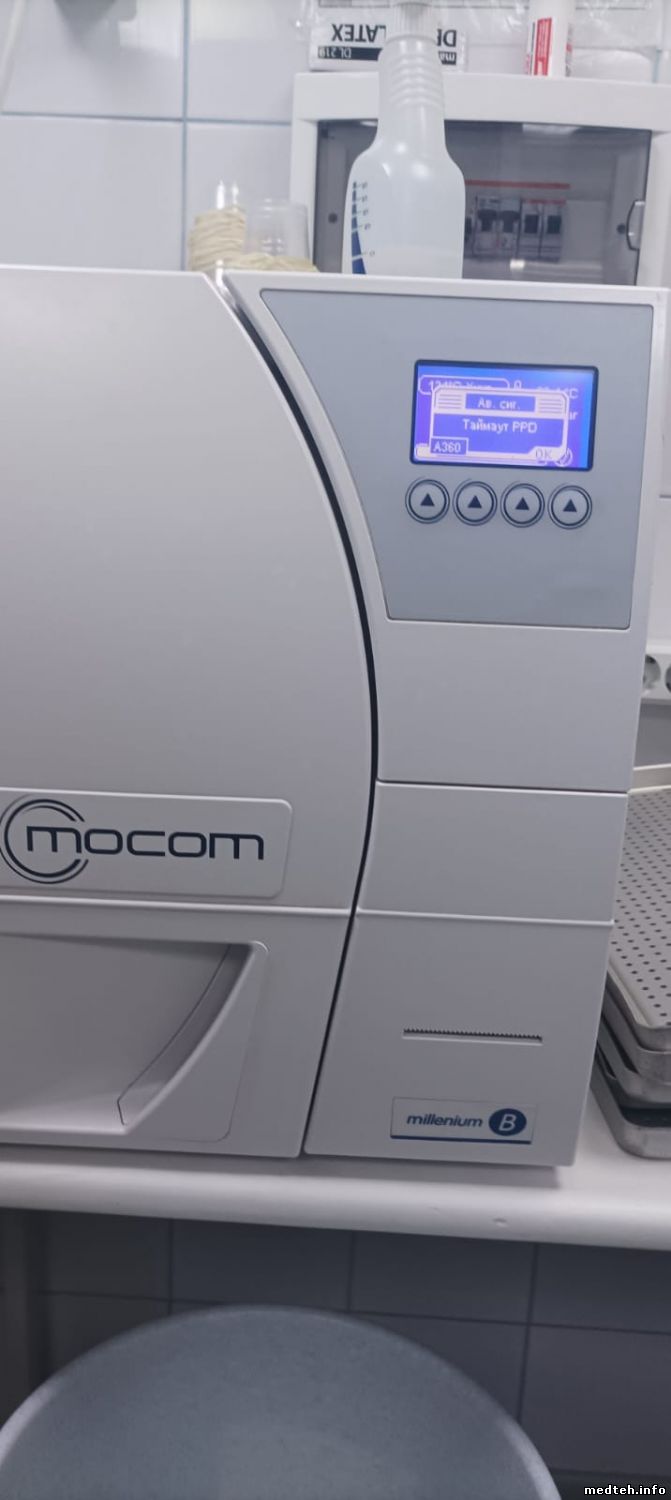

inaДата: Понедельник, 19.Сен.2022, 18:13 | Сообщение # 4
У вас сообщений: 24
Приветствую!
В Millenium B выскочила ошибка A360: <Таймаут PPD>. В сервисном мануале такому описанию соответствует ошибка A260. Вызвана слишком медленным сбросом давления в камере. Правильно ли я понимаю, что эти ошибки равнозначны?
