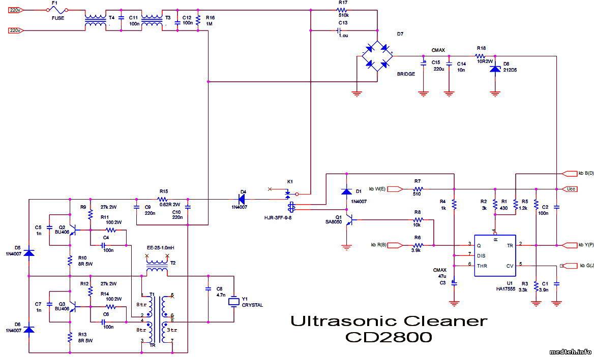

jbsДата: Воскресенье, 23.Окт.2011, 19:58 | Сообщение # 10
У вас сообщений: 48
Tehnik
N Chelny
посмотри на эту схему все ванночки одинаково сделаны
