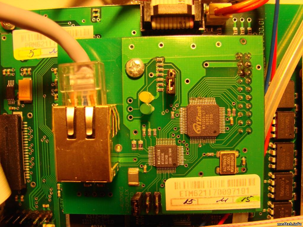

STarasДата: Понедельник, 15.Мар.2010, 21:58 | Сообщение # 12
Вот это устройство в готовом виде -стоит в Монитор реанимационно-хирургический Юкард ЮМ-300Т

Alex_UssRДата: Среда, 24.Ноя.2010, 15:23 | Сообщение # 14
У вас сообщений: 526
Электромеханик
Барановичи
Зачем МК с ethernet'ом, если можно тупо добавить модуль-карточку
