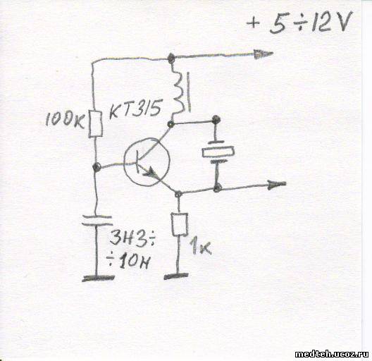

Quote (Sept)
Схемку и формулку к ней, в студию.
Можно и без формул:)
Вот схемка -
Схема с общей базой и положительной ОС через кварц
при последовательном резонансе есть какие-то формулы
расчета отклонения частоты от fрез Кварца, но величина ничтожно мала,
можно принебречь.
Трнзистор выбрать с коэффициентом >100, дроссель любой ВЧ >100
Можно собрать на логике, только надо пошустрее логику.
Еще можно поставить буферный каскад, чтобы не влиять на частоту
подключая щуп осциллографа.
Простой кабель, без делителя, вносит емкость иногда до 100пф.
Самый тонкий и дорогой прибор - голова, но кто про это помнит?

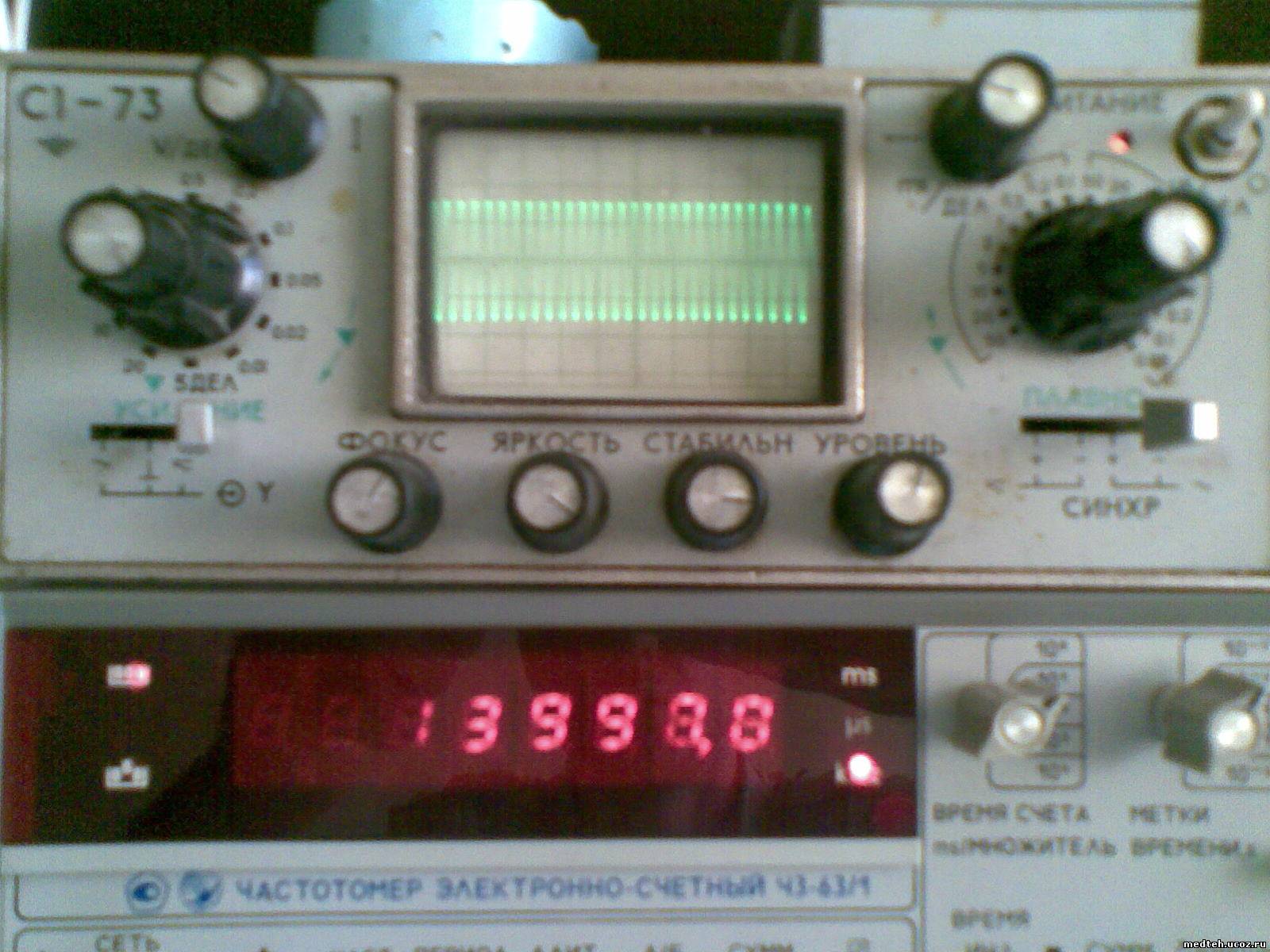

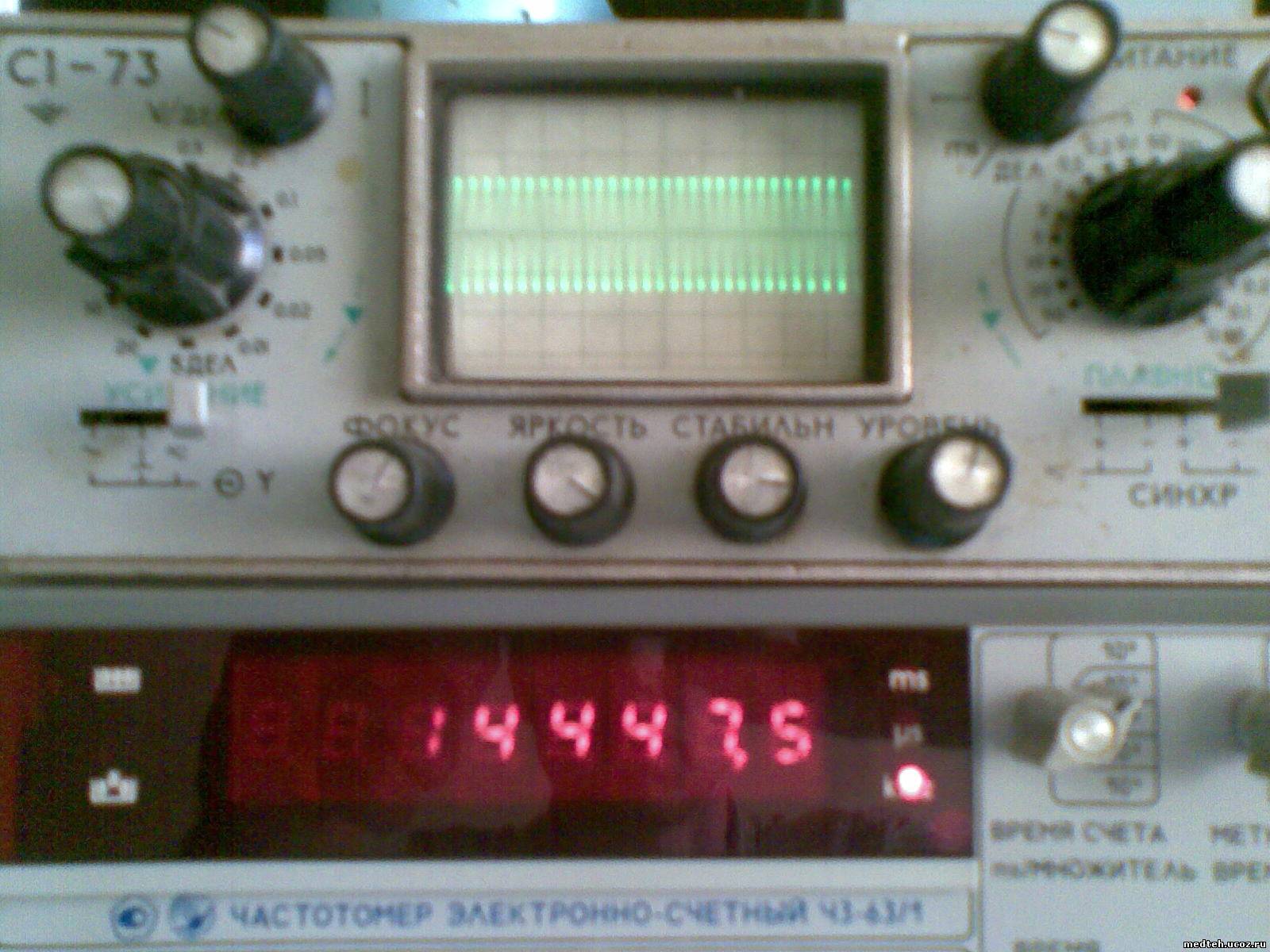

Bay_nickДата: Вторник, 11.Авг.2009, 23:21 | Сообщение # 14
У вас сообщений: 126
Омск
Понял, в споре рождается истина, ну мне хотя-бы можно отойти от стенки и опустить руки?

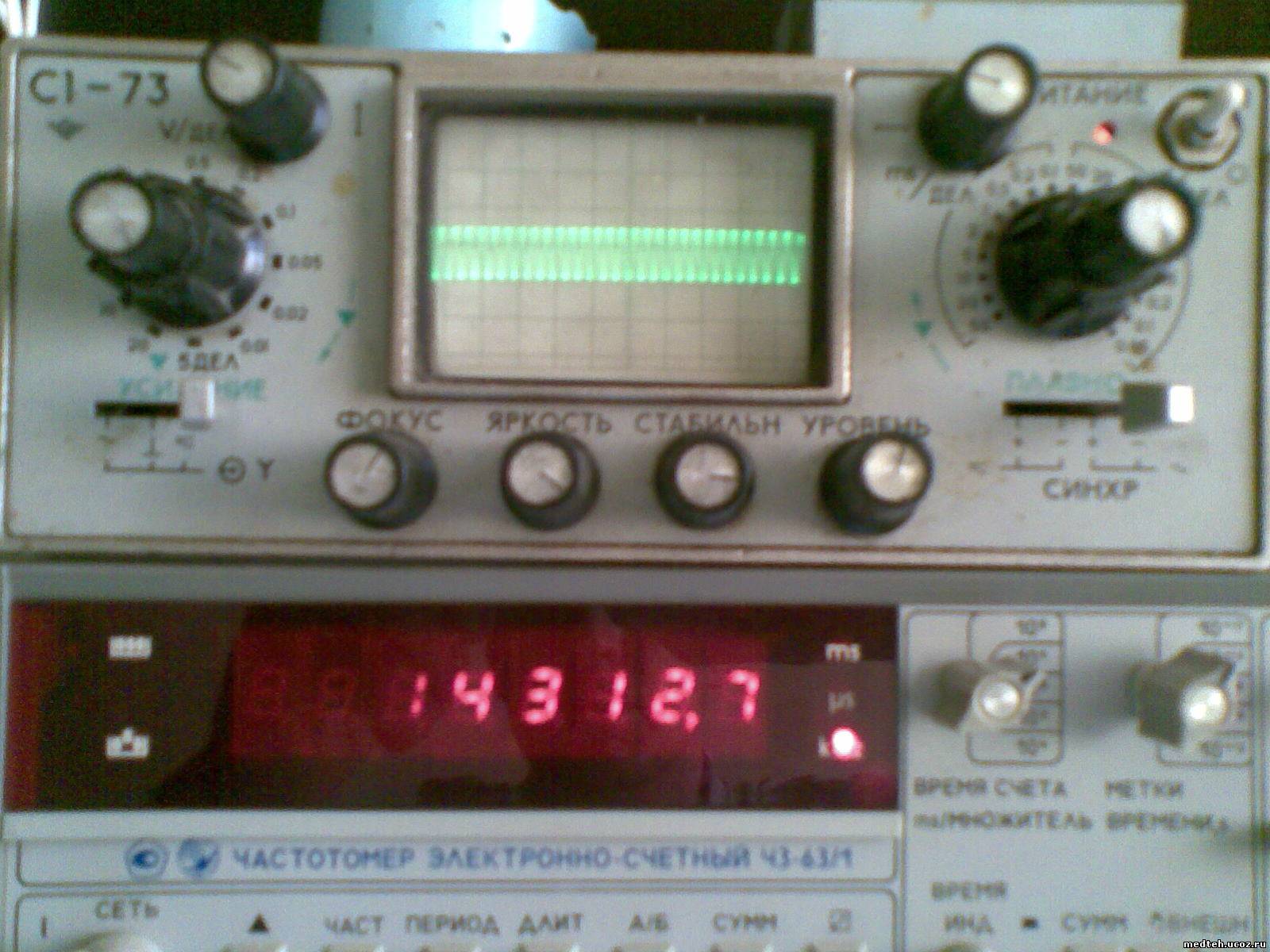

Максимальная развертка 0,05 мкс на деление (плохо видно на фото), а дальше легко посчитать...
SeptДата: Среда, 12.Авг.2009, 01:11 | Сообщение # 15
Житомир

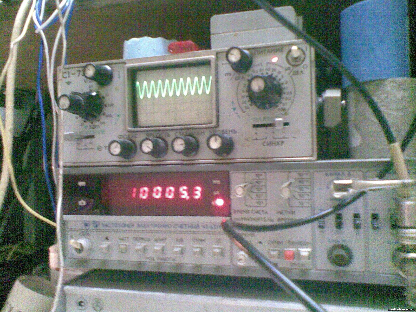

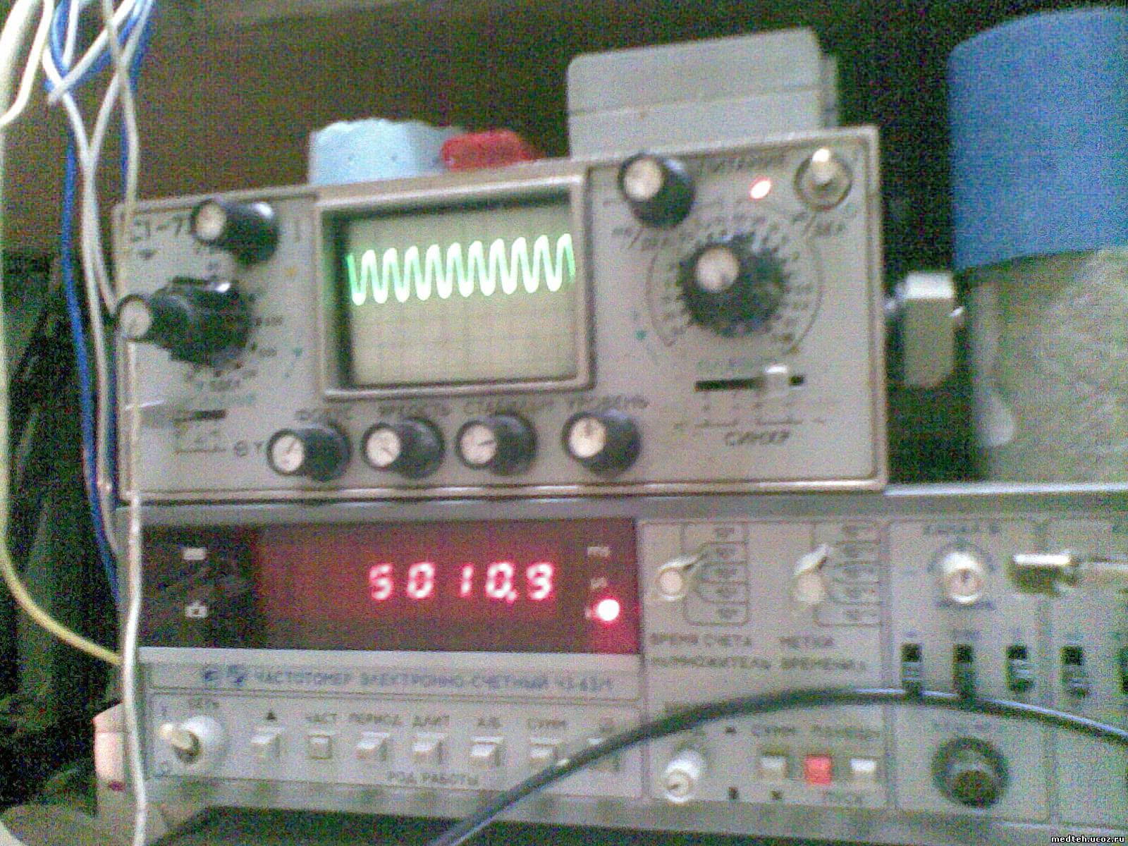

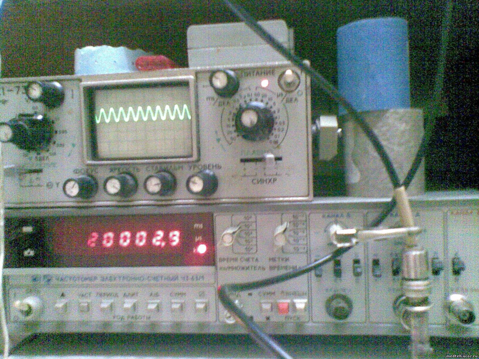

Bay_nick, Сегодня ручки лучше покажу.
SeptДата: Среда, 12.Авг.2009, 23:41 | Сообщение # 16
Житомир
Bay_nick, Опять плохо получилось. Стояло вот так: 20MHz-0.05mkS, 10MHz-0.1mkS, 5MHz-0.2mkS.
