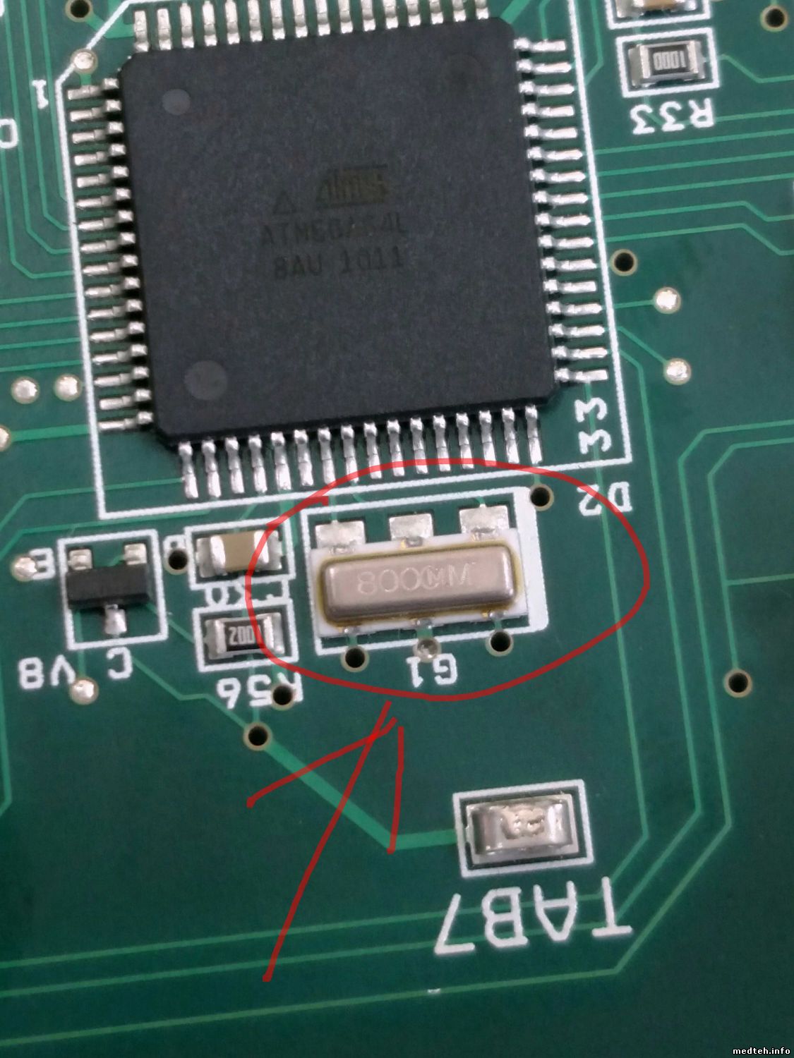

Всем привет!
На фото возле атмелёвского микроконтроллера сидит смд генератор импульсов.... на корпусе написано то ли 800 смм то ли 8000 мм. Помогите найти на него даташит....
AlexiumДата: Суббота, 23.Май.2015, 19:50 | Сообщение # 2
это керамический резонатор, на 8 мегагерц.

он же напрямую подключен к микрухе, даташит микрухи посмотрели бы, и что цепляется на эти ноги

у тебя на плате стоит ATmega64l-8AU
даже исправный кварц часто перестаёт генерировать, при изменении температуры, влажности... т.е из-за малого опыта разработчика.
чтобы устройство надёжно работало всегда ставлю внешний генератор ссылка на генератор 8МГц
XTAL1 вывод 24
перешивать не нужно.
смотри стр. 2, 44 ссылка на pdf
