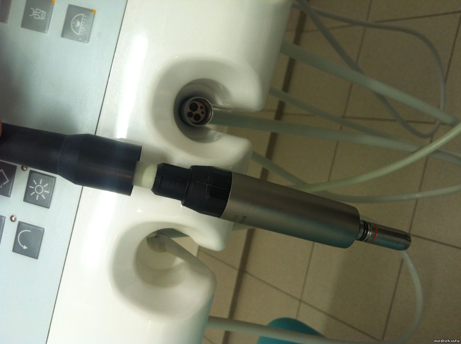

В случае использования MC3 или подобного точить ничего не придется, но, по моему мнению, MC2 - лучший: наблюдаю несколько штук, которые работают с 1997 года.
Есть вариант использования адаптера, как Fona с мотором Sirona ( см. фото ).
