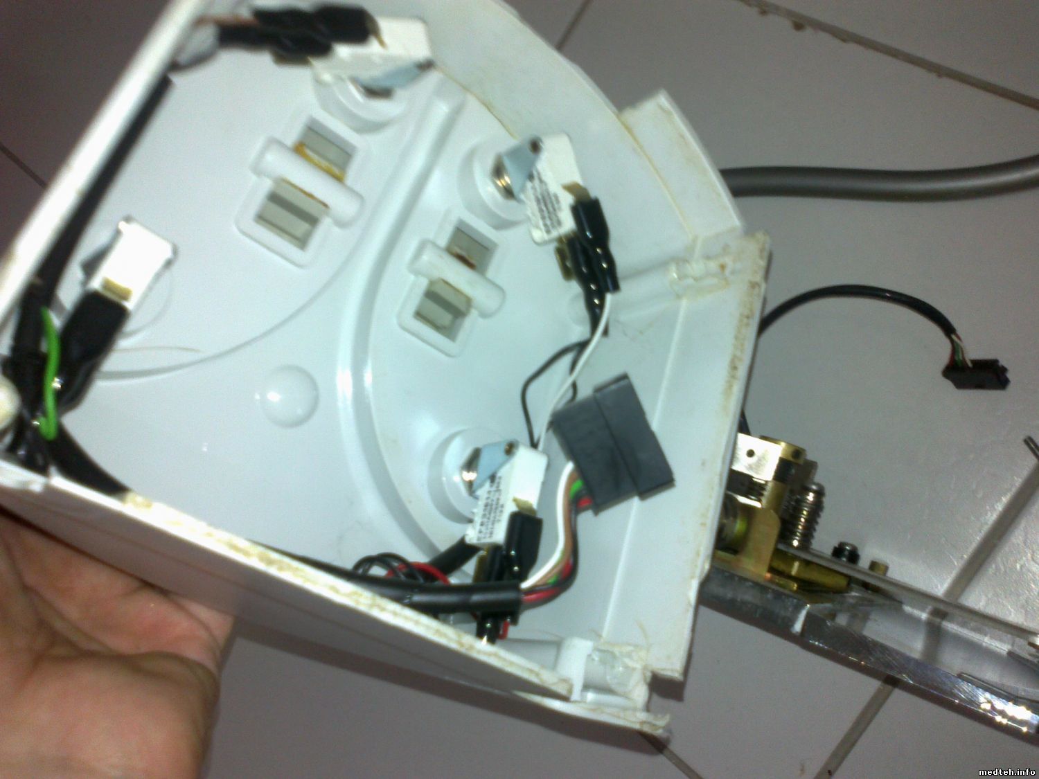

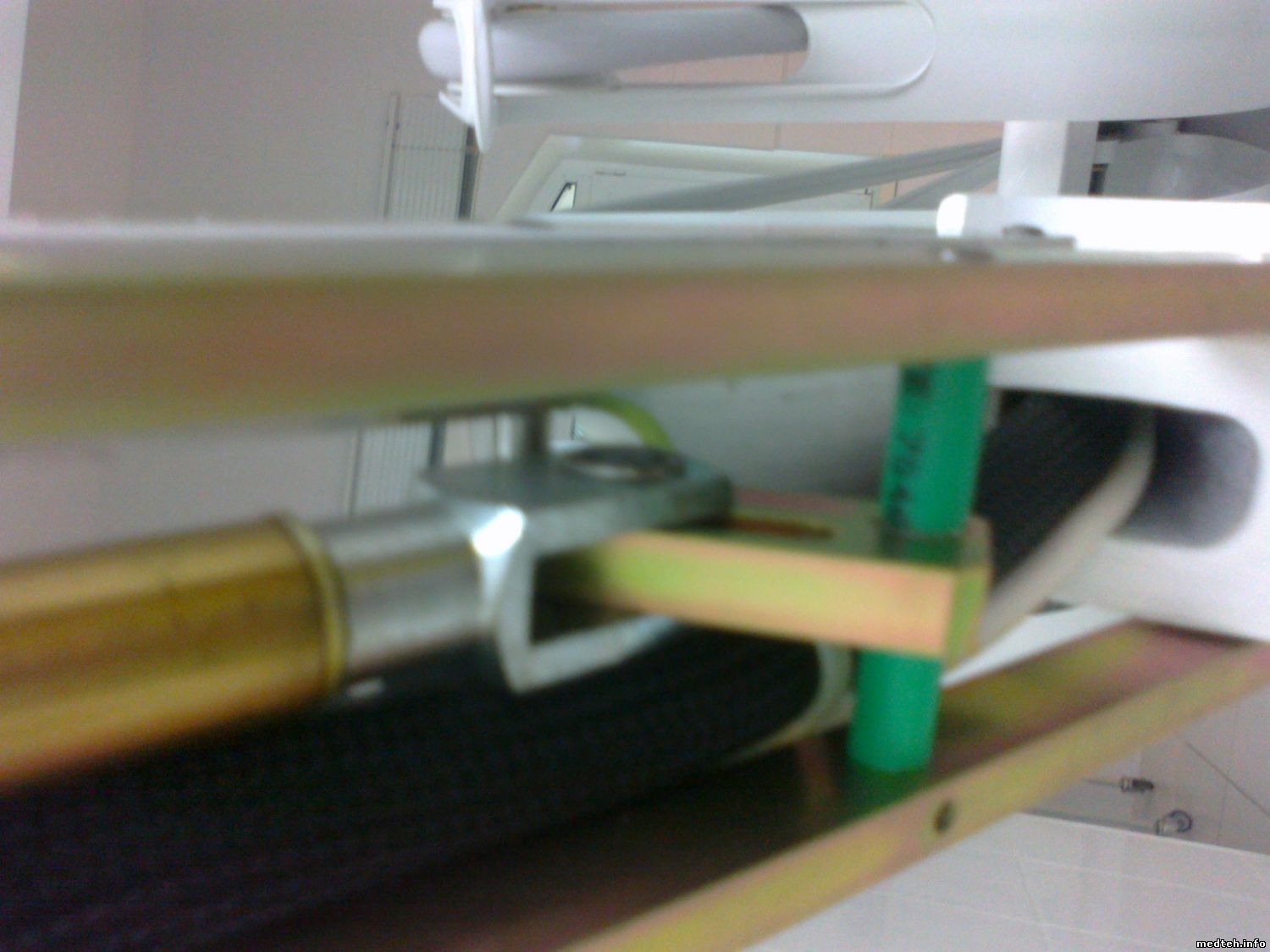

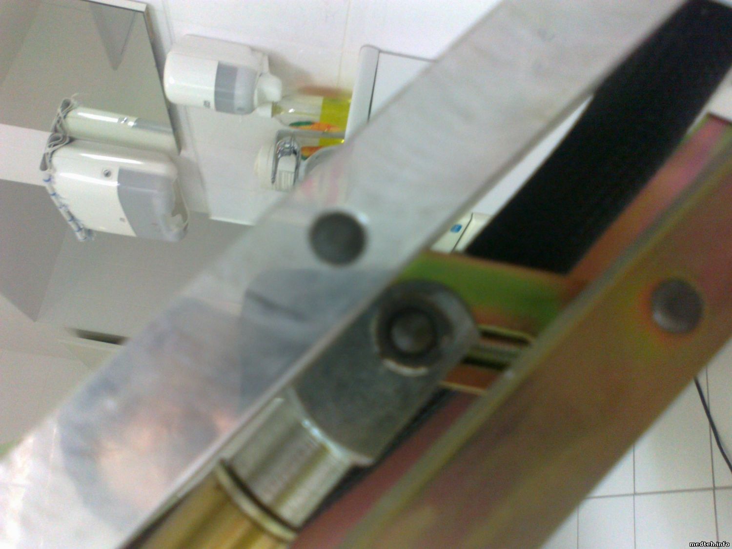

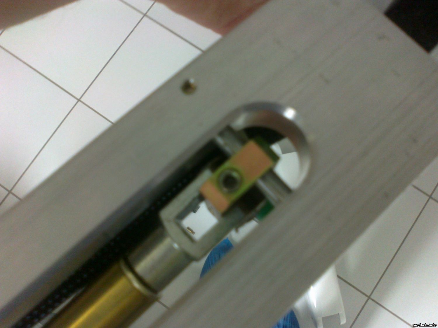

Падает пантограф столика врача, снял пластик, под ним амортизатор и какая-то регулировка под 2-а шестигранника, попытки их провернуть успехом не увенчались.
Вопрос: регулируется он как-то или сразу амортизатор под замену?

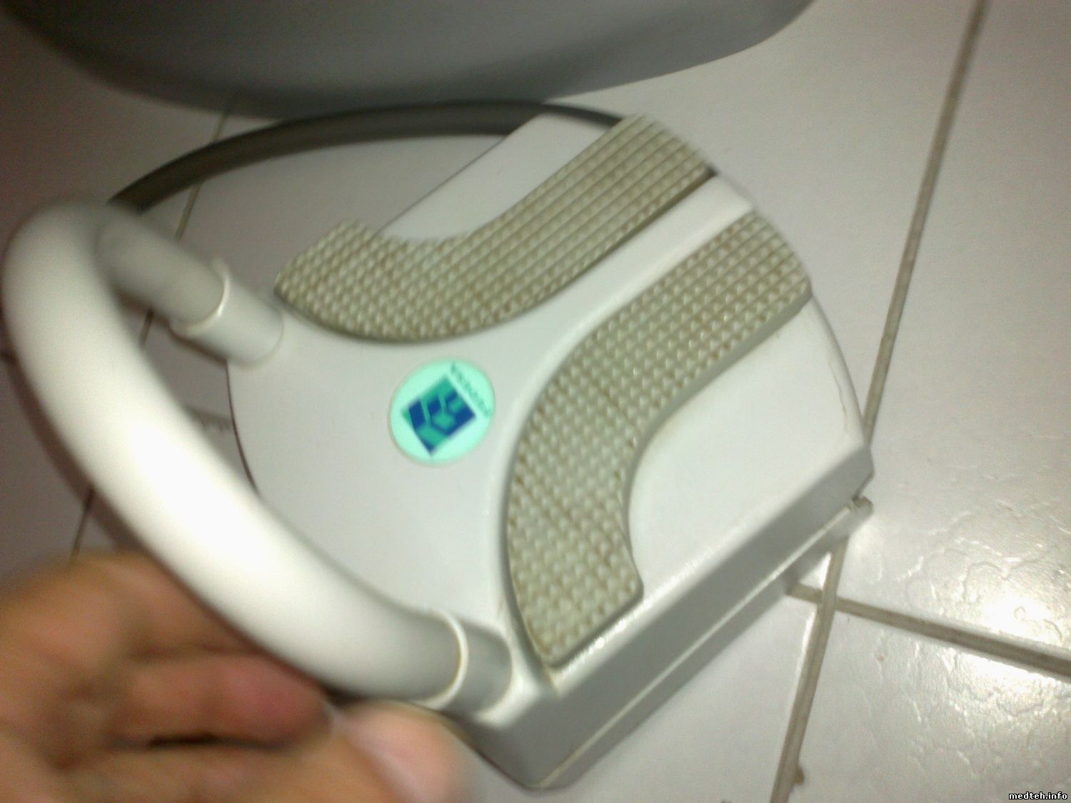

И ещё, отвалились все,крепления пластика педали, можно ли у кого заказать такой пластик отдельно или сразу за педалью собираться?

и еще отвалились,все,крепления пластика педали,можно ли у кого заказать такой пластик отдельно или сразу за педалью собираться?
Можно попытаться восстановить : -увеличеная гайка М5 +термоклей.

Не помню , на какой то модели Фидеки , было винт сверху и снизу , один , вроде верхний, выкручиваешь , а другой закручиваешь , перемещая каретку куда закреплен конец поршня можно добавить чуток жесткости
так и есть,его я провернуть и не смог,слизал шестигранник,на днях поеду,запасусь шестигранниками biggrin

На шестигранниках лучше не экономить
эт точно,купил подороже,сорвал этот болт,пантограф держиться good всем спасибо!!! yes

Цитата levscha ()
сорвал этот болт
прежде чем пытаться срывать , стукни ему по шляпе пару раз покрепче , только строго вдоль оси !
