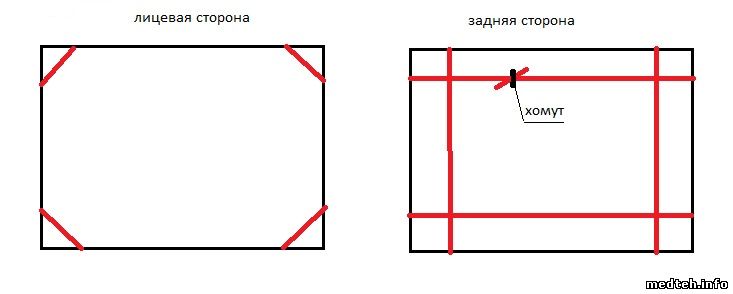

мониторы тоже надо обрабатывать , ( попробуйте протереть дезраствором экран монитора rofl ) поэтому на них навешивают плекс ( нормальные врачи) , лично я делаю крепление плекса как на картинке , использую стальной тросик в прозрачной изоляции.
