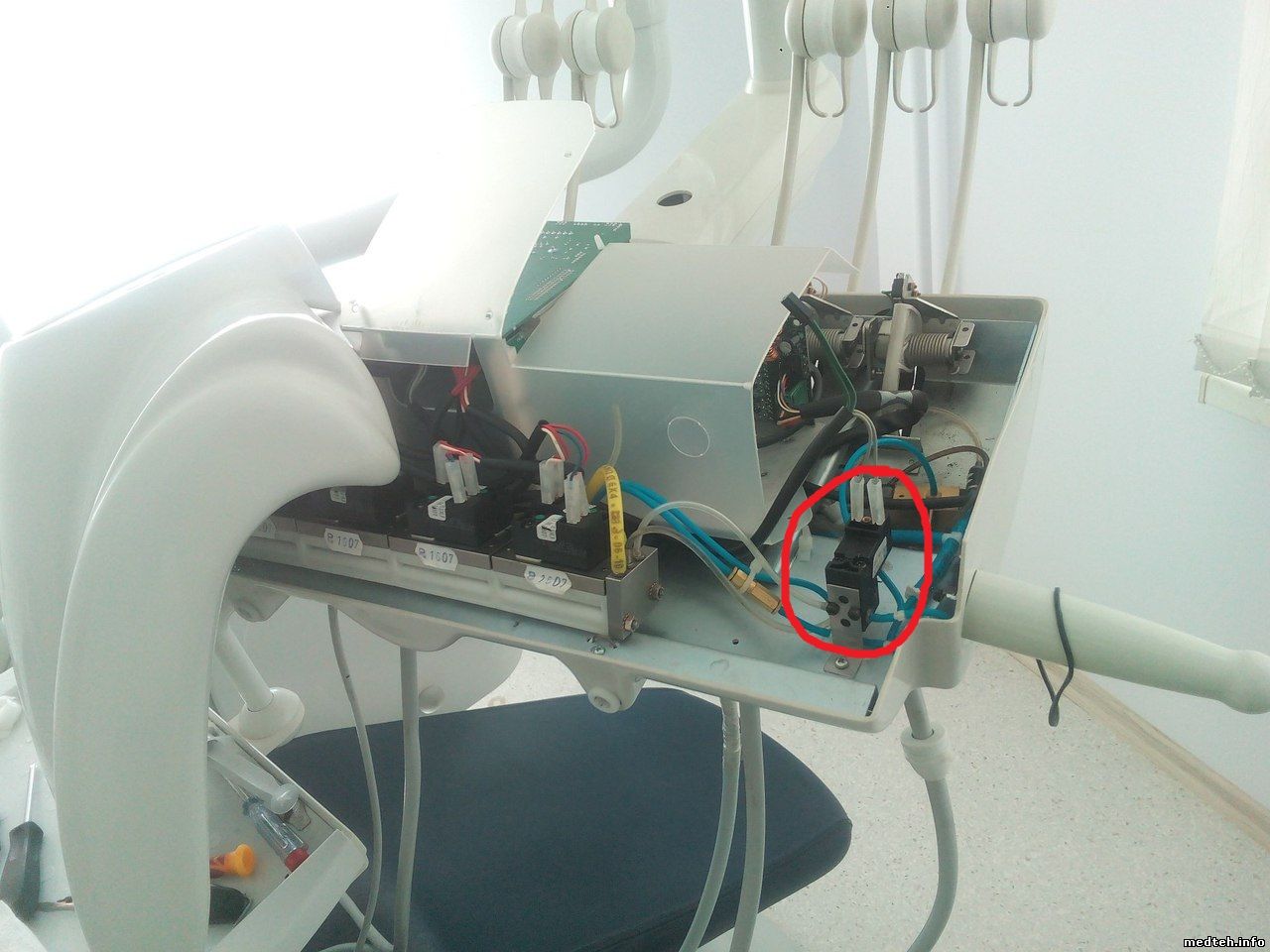

Доброго дня)
проблема такая: 2 турбинных шланга - беру один вода идет с воздухом, спрей как бы, а вот во втором только вода льётся.
на фото отмечен клапан который как раз и должен срабатывать чтоб воздух с водой пошел, но почему то на одном срабатывает а на другом нет.
и индикация светодиодов на плате этого клапана тоже не загорается, когда он не срабатывает соответственно.
Это проблема уже в электронике?? или есть какой то вариант проверить что то еще? unknown unknown
заранее благодарю)
МастерБакуДата: Вторник, 16.Май.2017, 20:56 | Сообщение # 14
http://www.oncudental.com/products/file/53179687012072012180610.pdf
можно почитать , или запараллелить.
techniksДата: Среда, 17.Май.2017, 00:02 | Сообщение # 15
У вас сообщений: 255
Попробуйте снять другой и проверить или возможно мембрана
cheburekДата: Среда, 17.Май.2017, 06:22 | Сообщение # 16
У вас сообщений: 85
Мембрана в порядке. Что снять другой, не понял?

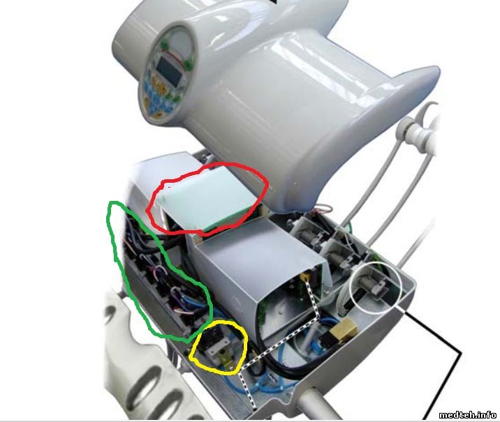

Я приложил рисунок аппарата. Красным обвел плату которая выдает сигналы на клапаны, там на выходы встроены светодиоды. Поэтому ошибки измерений быть не может, все сигналы видны визуально.
Зеленным обвел блок клапанов. Там вроде тоже все работает нормально, клапан подачи воды на скайлер включается.
Желтым обвел клапан, который я идентифицировал как основной клапан. В моем аппарате правда он стоит чуть подальше от блока клапанов.
Суть проблемы: При работе с наконечниками с подачей воды, включается индивидуальный клапан (для каждого наконечника свой) и дополнительно клапан, который обведен желтым. При работе со скайлером индивидуальный клапан включается, а клапан обведенный желтым нет. это вижу на плате по светодиодам.
Вопрос: правильно ли отрабатывают мозги аппарата. Если правильно, то откуда должна приходить вода до клапана скайлера.
Я конечно постараюсь за выходные разобраться в схеме сам, но вдруг кто уже сталкивался с такой проблемой.

alexurt, "Клапан включается"-в том смысле,что на него поступает напряжение-отнюдь не означает,что вода через него проходит.
