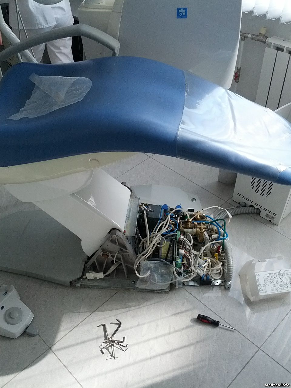

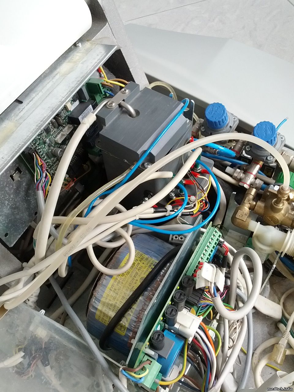

Здравствуйте коллеги. Блок смешения воды с перекисью постепенно помирает.Причины различны и доктор уже устал от постоянных отказов.Просит переделать систему и обойти блок. Судя по перемычкам на плате это возможно. Нет ли у кого опыта в данном вопросе?

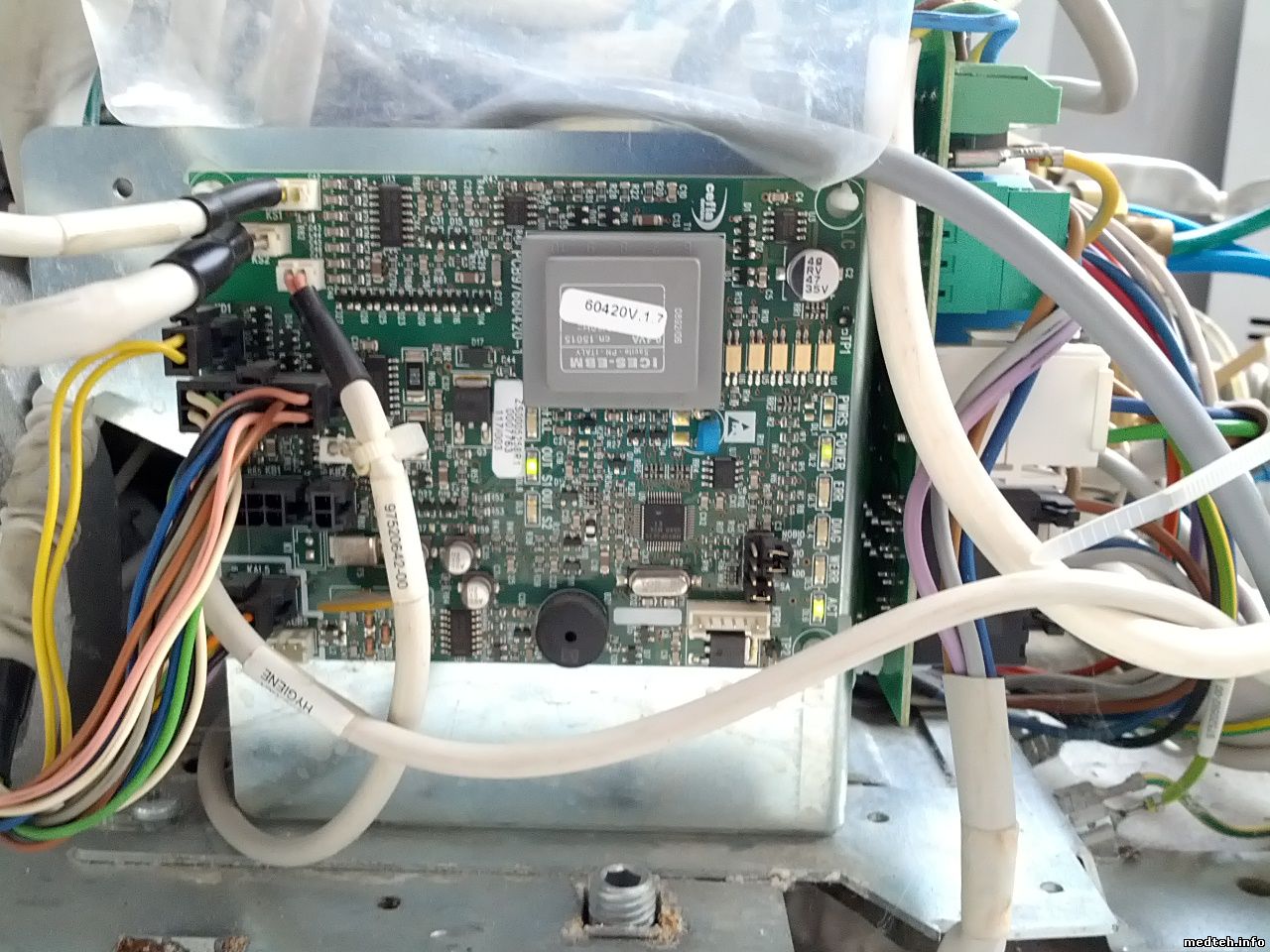

Здравствуй Э-эх. Не. Мне блок полностью обойти придется. Сдох(ну почти) пневмо клапан налива(один из двух),который в блоке.Проблемы с клапаном перекиси. В общем заказано обойти. На фото платы управления ,справа внизу,есть джамперы обозначенные как NOBIO1 и 2 и еще пара.Скорее всего обход организуется ими.Хотелось бы конечно знать по точнее.

Именно. Два щщупа, низкий уровень и высокий.Банка отпирается и запирается пневмоклапаном установленным под блоком смешения воды с перекисью.Если показать системе(тупо замкнуть?) ,что уровень полный логика налива отрабатывать не будет.Все должно работать.

JUMPERS
J1 – NO BIO / SL_0
Adjust probe sensitivity
J2 – NO DV / SL_1 (WHE)
- J1 and J2 vary probe sensitivity according to water hardness (see paragraph 8 – SETTINGS)
J3 – NO ADD (WHE)
ON position: H2O2 not added to the water contained in tanks S1 and S2.
OFF position: H2O2 added to water contained in tanks S1 and S2.
DEFAULT POSITION: OFF
J4 – SA
ON position: Sanitation control circuit board on analog dental units
OFF position: Sanitation control circuit board on digital dental units

при наличии съемника для колец Зегера разбирается легко. Надеюсь, силиконовая смазка для резиновых колец имеется.
Там имеется батарея мелких электромагнитных клапанов. Советую перебрать ( восстановить подвижность клапана ), в первую очередь, два ближних к подголовнику.

Электромагнитные клапана работают нормально,Затирает один пневмо клапан на самом блоке.Смазка имеется но, после нанесения, через пару дней ее вымывает и все повторяется.

А в общем проблема решена. При отключении разъема KAL5 плата управления вырубается и никак не влияет на работу установки в целом. Воду подал на прямую ,отсоеденив линию после блока обратных клапанов(Черный блок после смесителя) и подключив ее сразу после редуктора в месте отвода на клапан подачи воды в смеситель.Как то так.На радостях отвлекся и уронил фарфоровую крышку слива плевашки. :shok:Следующий обьект для поиска.Огромное спасибо всем учавствовавшим , особенно dantist34. Спасибо Миш,ОГРОМНОЕ.
