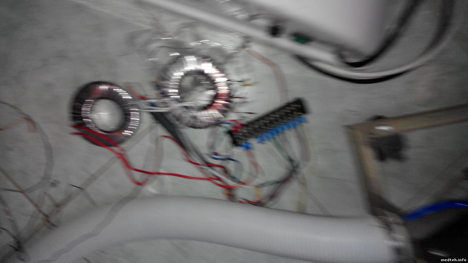

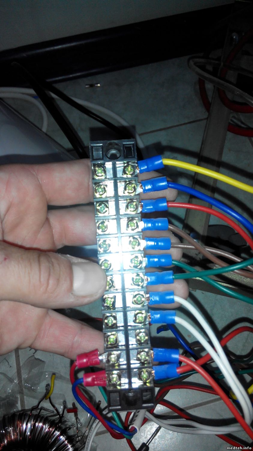

Здравствуйте. каким то образом вода попала в трансформатор или образовался конденсат, в результате чего трансформатор дает короткое замыкание.На установке 2 транса один на 24 вольт( он работает) другой с несколькими выходами. хотел бы узнать если у кого есть схема выводов с указанием напряжения. модель установки незнаю нигде нет обозначений.
на трансе было написано XG 309-200 . помогите пожалуйста разобраться пока закажу новый. если бы знал на какие провода какое напряжение подать бы собрал бы трансформатор на каждый выход.

А если отключить этот трансформатор от сети, что "может делать" установка? Похоже это трансформатор светильника. А вообще-то нужно прозвонить куда идут провода от него. bye2

на лампочки какие 3 провода идут узнаю определю . остается узнать какое идет на гидро блок. на блок управления креслом идет 24 вольта

не только от светильника . скорее всего сгорела и замыкает обмотка сетевая . кто знает по установке по фото какая модель эта ? номер или старый образец AoL или что. светильник ерунда туда можно 12 вольт подать. главное узнать на гидро блок сколько идет. установка без этого транса вообще не работает

Посмотри: http://www.fed-stom.ru/index.p....page=11 На гидроблок тоже идёт 24В. А на светильник идут 10В и 12В, (две ступени яркости светильника).

ustar, у меня было подобное на Premier. Там такой же транс стоит. Завтра посмотрю, если на трансе бумажка осталась. А так по памяти, с транса:
10 и 12 V на свет, яркий - менее яркий.
17 V не применяется.
24 V в гидроблок на катушки клапанов - смыв плевашки и вода в стакан.

Уже почти всю схему перерисовАл . отдельно на блок мотора подал 24вольт. Работает. Господа сколько вольт должен идти на негаскоп

Негаскоп на 24.На все отдельно подал по24вольт. На прожектор 12вольт.все работает.гидроблок и блок кресла получается не зависмы.в отличии от Сигера.спасибо всем. Кто скажет на каждые блоки какие мощности нужны

У многих спросил как и ты все примерно так и примкнули. Спасибо. Поставил 3 трансформатора на каждую цепь. Пока привезут родной транс. Мощность взял с запасом. Все работает. Трансы нашёл на рынке барахолки где продают зап частями от советской элетроники
