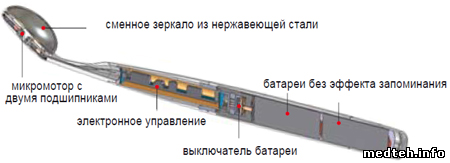

Yulana34Дата: Четверг, 03.Апр.2014, 20:40 | Сообщение # 1
I-Dent EverClear - стоматологическое зеркало, крутится пару секунд и вырубается.
Занимательная штука однако, кому нибудь попадалась? Если ставишь только что снятый с зарядки аккумулятор работает пару минут, если аккумулятор остыл, вырубается сразу.

МастерБакуДата: Четверг, 03.Апр.2014, 22:56 | Сообщение # 8
слыхал про такое. незаменимая весчь при работе с микроскопом , но не видел - в республике ни одного микроскопа в работе нет , только у нас в магазине лейка стоит.
Из документов одна картинка
вот Инструкция по эксплуатации. крутая весчь. я бы не трогал. blush явно доктур кривыми руками что-то сделал. там явно камни сдохли.

скорее всего что-то намоталось под зеркалом на ротор.
