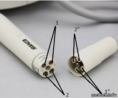

Спасибо за ответы. Только разъясните неучу пожалуйста. Питания сколько должно быть и на каких контактах? (там их 4). И какие из них должны звониться?! я такой разъём видел первый раз.
МастерБакуДата: Четверг, 27.Мар.2014, 23:05 | Сообщение # 5
на наконечнике одна пара - пьезоэлемент , другая светодиод. на кабеле - обмотка тр-ра и п-н переход соответственно. надеюсь как звонится знаешь.

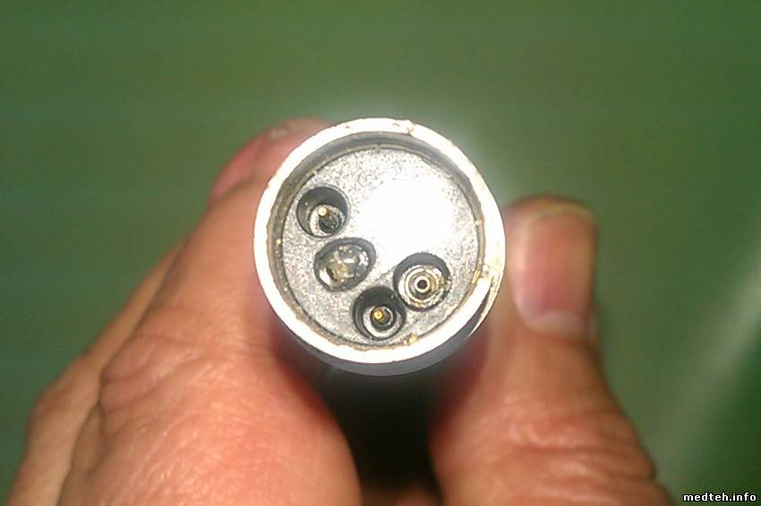

miha01Дата: Пятница, 28.Мар.2014, 15:43 | Сообщение # 15
У вас сообщений: 343
ярославль
вот какие концы.

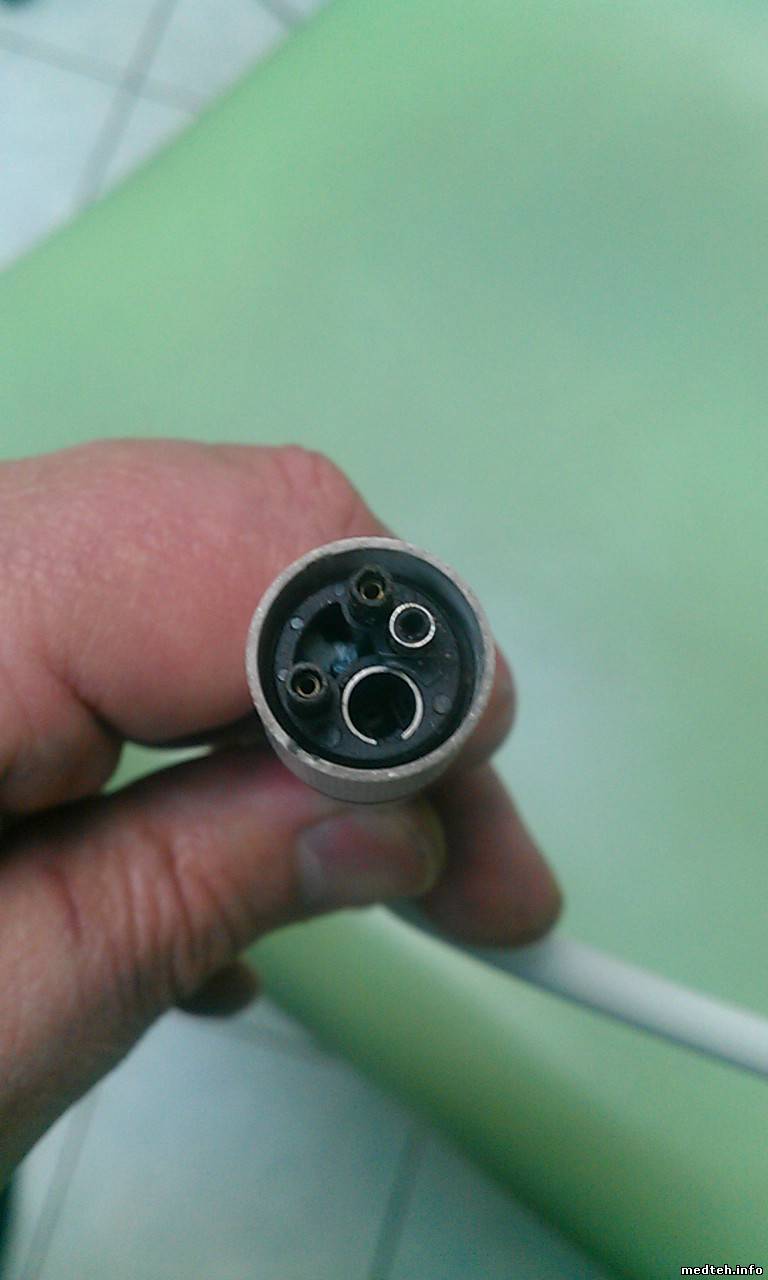

miha01Дата: Пятница, 28.Мар.2014, 15:44 | Сообщение # 16
ярославль
Шланг соответственно.

Что-то такой разъём не припомню. Но суть не меняется на прозвонке шланг показывает омы, нет - значит 99.9% провод оборван. Врядли наконечник усердно автоклавировали. Наконечники от пьезика портятся в основном от автоклава.
