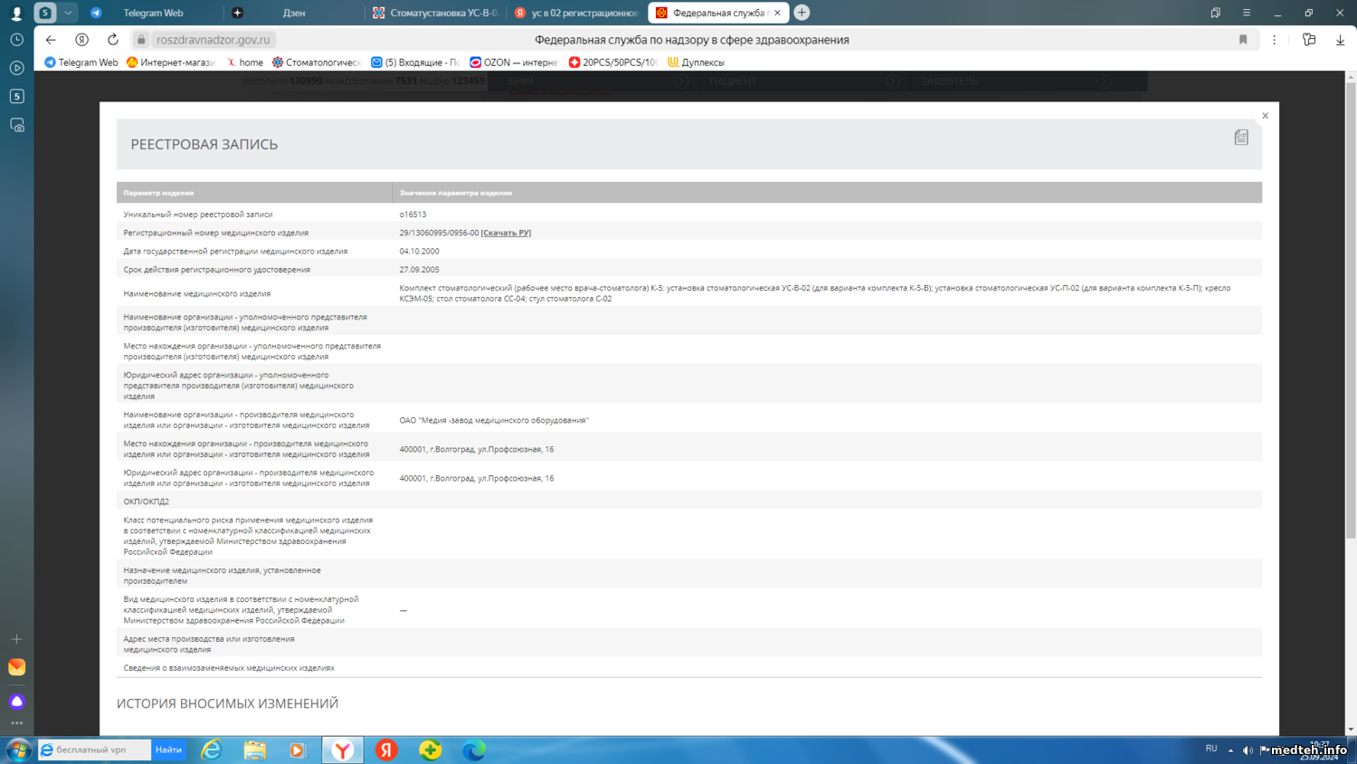

ivl38Дата: Пятница, 16.Авг.2024, 05:12 | Сообщение # 24
Инженер по ТО и ремонту МО
Иркутск
Всем доброго времени суток!
Друзья, поделитесь, пожалуйста, паспортом или руководством пользователя Стомустановкой УС-В-02 2004 года изготовления.
Свою хочу передать в другую больницу через минздрав, а документы с того года все утеряны, к сожалению ... medtehirb@yandex.ru

ivl38, при списании допускается изъятие ещё годных блоков или составных частей.
Это муторно, но позволит вашему медтехнику обзавестись тем же, очень неплохим, трансформатором и тд, он сейчас стоит не дёшево и может пригодиться .

А сами видели этот скан паспорта с корявым переводом?

Все понимаю, ХЛАМ!!! Но больничке и такая в радость с отсутствием бюджета на закупку.... Установка еще в хорошем состоянии для эксплуатации... Все работает! Я и не настаивал на передачу, желание больнички.... А с меня камень с плеч по списанию....
