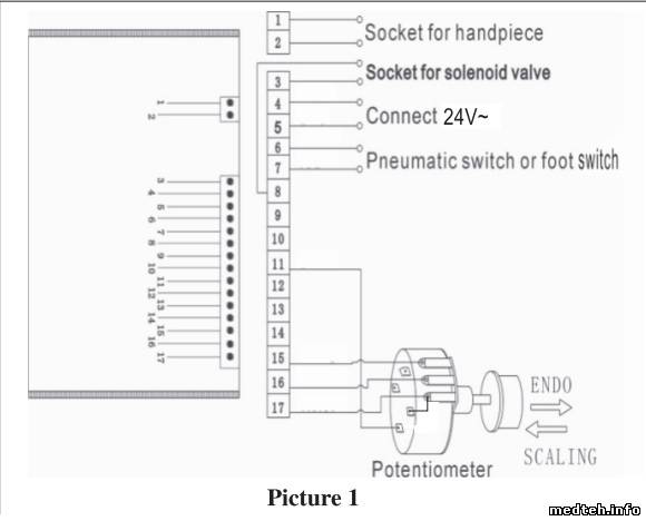

Здравствуйте, помогите пожалуйста с установкой скалера UDS-N3 на slovadent 800 optimal.
1) Куда надо подключать контакты 3 и 8?
2) контакты 4 и 5 я так понял надо подключить к всегда работающему источнику переменного напряжения?
3) Контакты 6 и 7 можно просто переключателем от педали закорачивать?
goscha-belДата: Вторник, 18.Мар.2014, 21:59 | Сообщение # 2
Всё верно! А к контактам 3 и 8 подключается клапан воды. Но воду, я думаю, Вы возьмете с установки. bye2

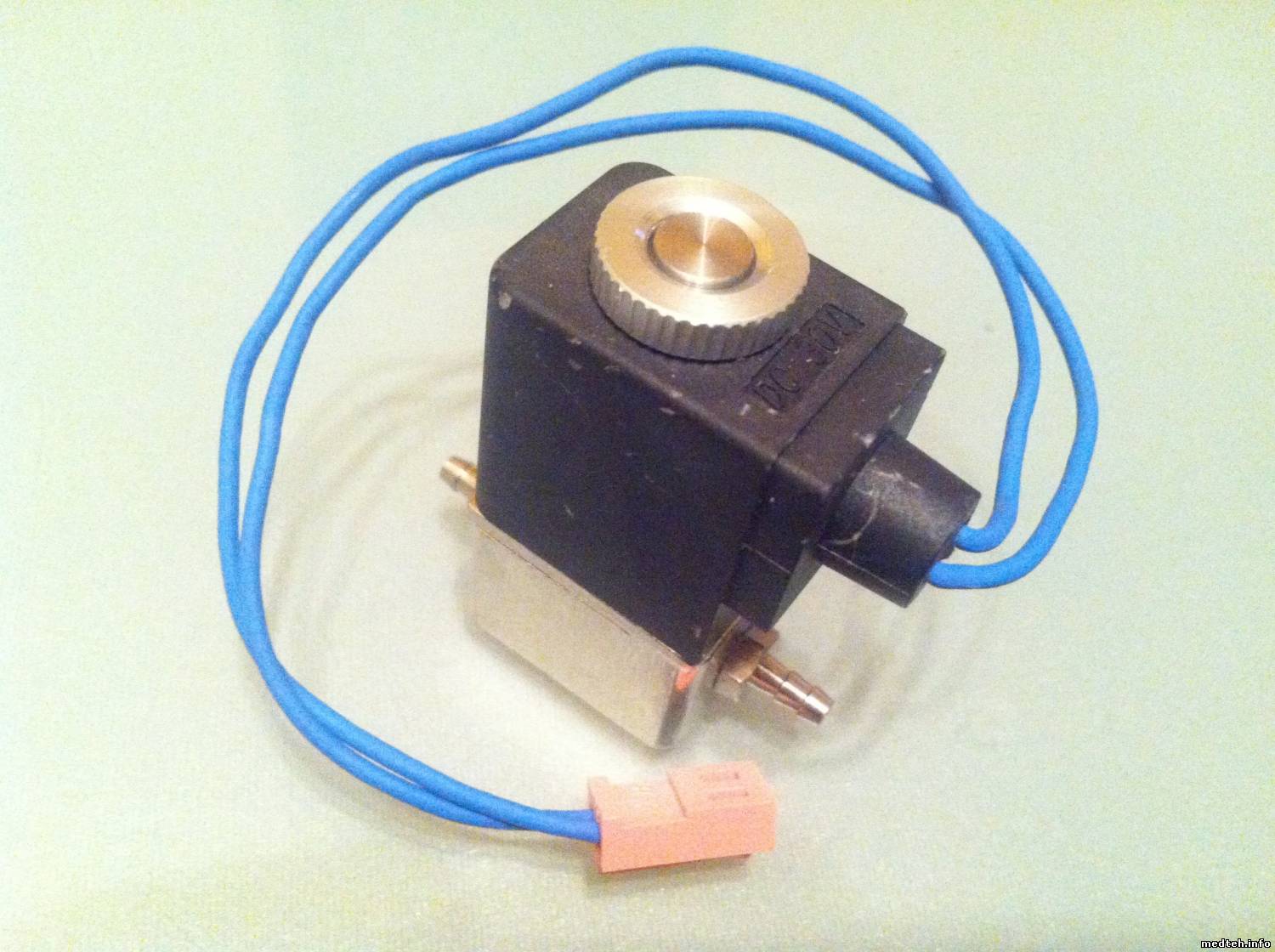

спасибо, а клапан воды обычный, на 24V?
bigДата: Вторник, 18.Мар.2014, 22:33 | Сообщение # 4
У вас сообщений: 1155
В том-то и дело, что на 30 VDC.

Если я беру воду с установки, то контакты 3 и 8 у меня должны просто висеть в воздухе?
Конечно! yes

bigДата: Среда, 19.Мар.2014, 23:14 | Сообщение # 10
А такие есть? Что то ни разу не попадались.
"Есть многое на свете, друг Горацио, что и не снилось нашим мудрецам."
"There are more things in heaven and earth, Horatio, than are dreamt of in your philosophy."( Шекспир "Гамлет")
См. приложение.
На блоке генератора N2 имеется разъем электропитания клапана такого же цвета.
