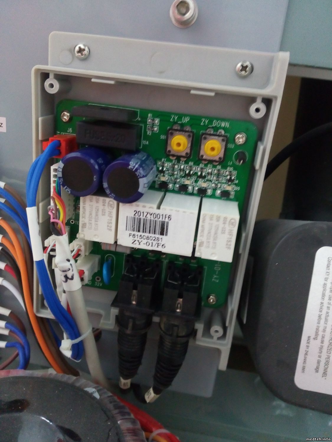

Кресло не спускается вниз. спинка работает нормально. сбились крайние точки. как войти в режим программирования. то есть установить заново крайнее вверхнее и нижнее положение.
на блоке управления креслом, при вручном управлении реле. кресло тоже не реагирет.

забыл blush . клинка закрывалась уже.спешил. завтра проверю. а если исправен. как поставить крайние точки как на установке Премьер ( нажать S кнопку 40 сек и дальше процедура подъема и спуска) . на Сигере нет кнопки S, есть только кнопка входа в режим программирования .

Я это не совсем понял. Это, я так понимаю, два отверстия на блоке управления креслом?

деревня
так точно.они самые

ustarДата: Воскресенье, 02.Мар.2014, 18:58 | Сообщение # 15
У вас сообщений: 278
деревня
Похоже накрылось реле, которое подаёт напряжение на мотор-редуктор
проверял. При нажатии кнопки на блоке управления (две кнопки на блоке. ручной подъем и спуск) слышно как включаются оба реле.
получается что само реле включается, обмотка реле влючается. а на контакты реле сигнал для спуска кресла не поступает.
это все маловероятно потому, что несколько раз при таких случаях я выставлял крайние точки. вот проблема в том что не могу войти в режим программирования.

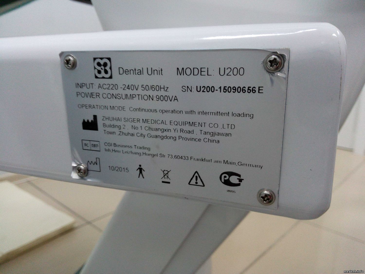

Всем привет. Siger U200 не работает кресло. При нажатии кнопки короткий писк и всё.При нажатии кнопок S1 S2 ничего не происходит

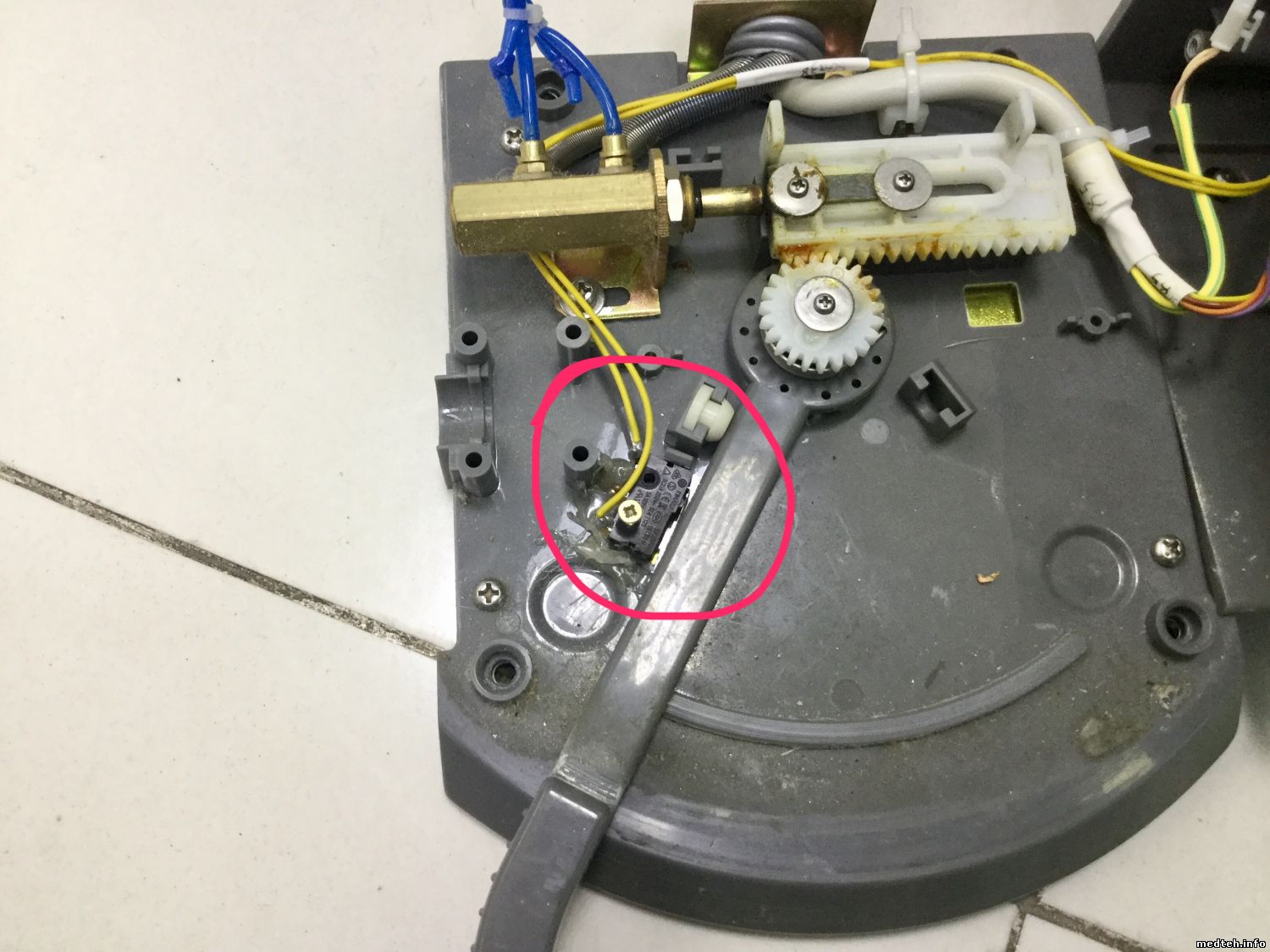

Проверь микровыключатель в педале))

В педале, если язык не касается микрика ( находясь в состоянии покоя), то движение кресла не будет.

МастерБакуДата: Воскресенье, 18.Сен.2016, 15:30 | Сообщение # 30
Цитата serg006 ()
это как ?
а вы педаль сфотографируйте , снаружи и внутри.
UncleMaxДата: Воскресенье, 18.Сен.2016, 19:35 | Сообщение # 31
У вас сообщений: 53
Стоматология
Сейчас фото нет. Одна из систем блокировки. Это есть и 200 и 30.

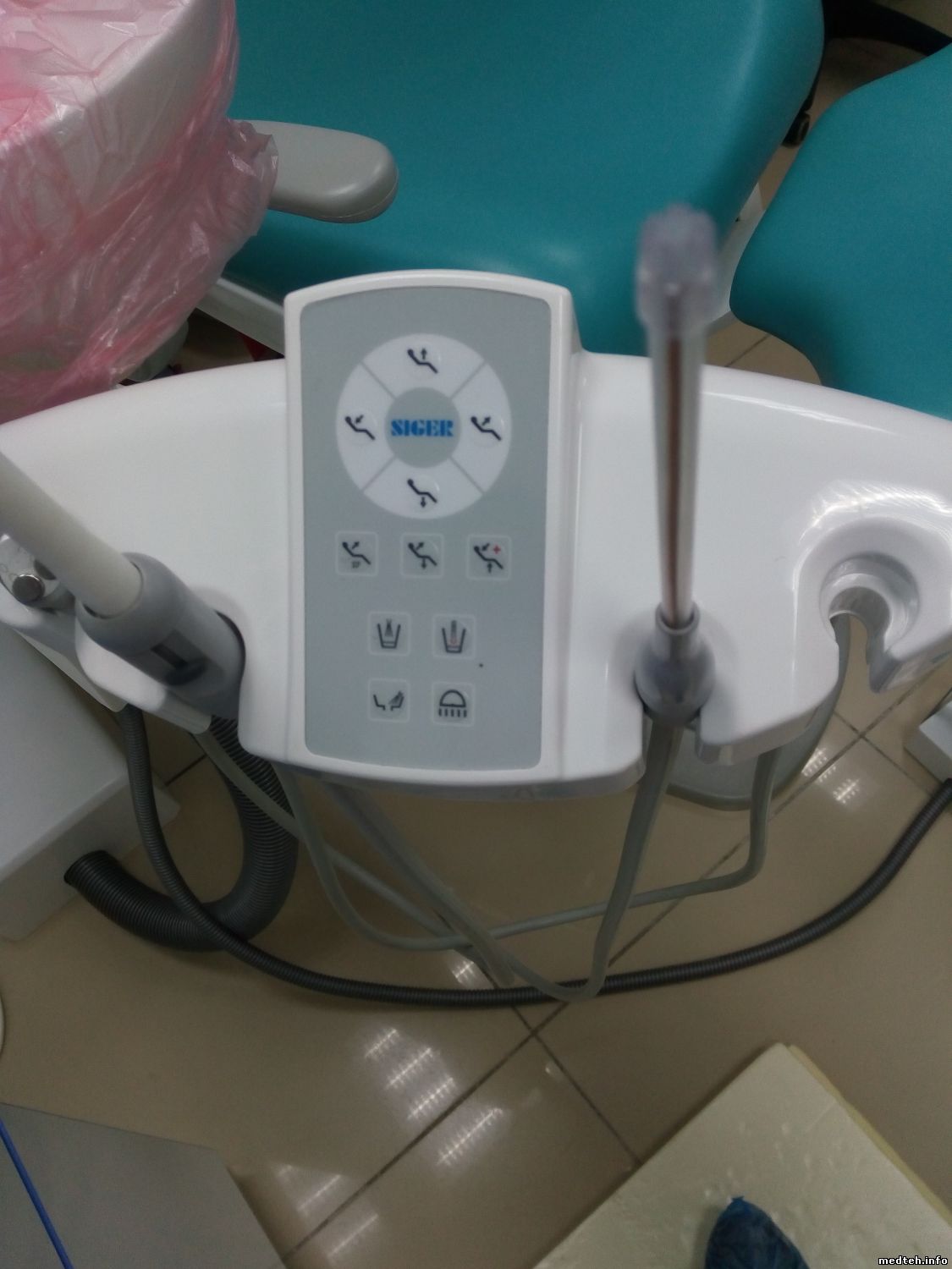

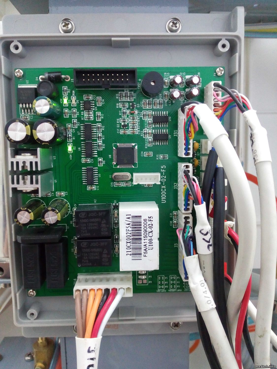

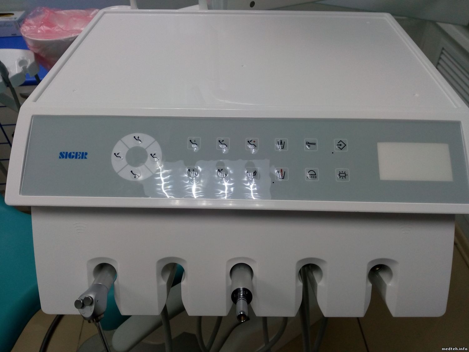

JonnyMEAДата: Понедельник, 19.Сен.2016, 14:13 | Сообщение # 32
Череповец
Добрый день, уважаемые!!!
Возникла следующая проблема, помогите советом.
Установка Siger U200 с нижней подачей, начала работать месяц назад, несколько дней назад начала глючить, попросили помочь разобраться.
При первом включении питания тумблером, что под креслом, раздается короткий писк и всё. Кнопки на пульте врача, ассистента и педаль не реагируют. На плате гидроблока горят два зеленых светодиода +5V и +12V, светодиод Run не горит. Если тумблер питания отключить, немного подождать и снова включить, то раздается длинный писк (около 3 сек), на это время Run загорается и потом снова тухнет и никакой реакции на нажатия кнопок нет. При нормальной работе установки(сегодня утром включили, она немного поработала, кресло шевелилось, свет горел, потом опять всё пропало) светодиод Run медленно мигает. При том, когда пульты не работают, кнопки ручного управления на плате приводов работают, кресло вверх/вниз ездит. Фото прилагаются.
Куда лезть, что искать?
Заранее благодарен yes

art-i-kДата: Вторник, 20.Сен.2016, 09:00 | Сообщение # 34
При таких симптомах я бы обратил внимание на кварц платы гидроблока.

JonnyMEAДата: Четверг, 22.Сен.2016, 09:53 | Сообщение # 38
Череповец
Поменял кварц, всё заработало!!! Врачи радуются, снова мучают людей dance2
Всем спасибо за советы.
art-i-k, искренняя благодарность good

UncleMaxДата: Воскресенье, 25.Сен.2016, 00:43 | Сообщение # 40
У вас сообщений: 53
Стоматология

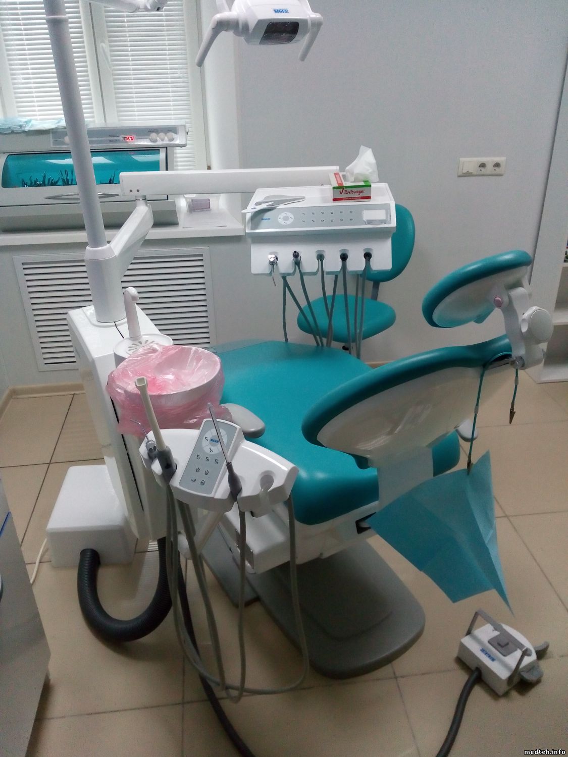

Обещанное фото педали.
