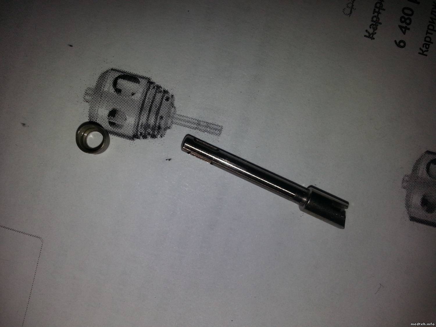

хвостовиком я назвал часть 12, только на рисунке она показана вместе с подшипником, а тут она отдельно у меня с пружинкой просто вылетела,как именно её закрепить,может там были сухари какие нибудь или шарики для фиксации

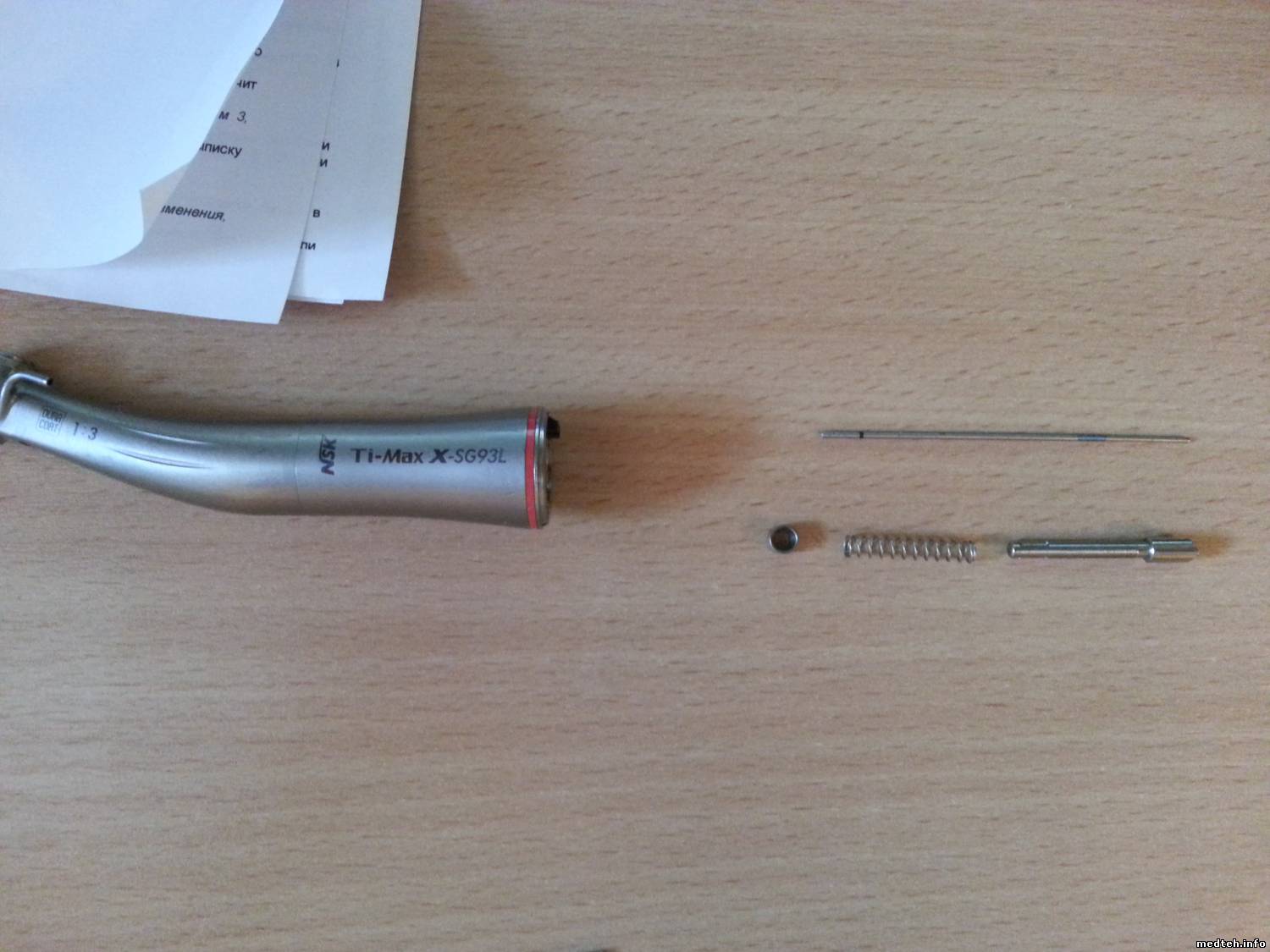

Denis_tehnikДата: Понедельник, 03.Мар.2014, 12:00 | Сообщение # 7
Северодвинск
вот что я имею на фото

Печально... Посмотреть сейчас негде. Вполне возможно, что вал был запрессован. Предполагаю так, потому, что узел 12 не разбит по деталям а показан целиком. Т.Е. разбирать его (простому смертному) не положено.

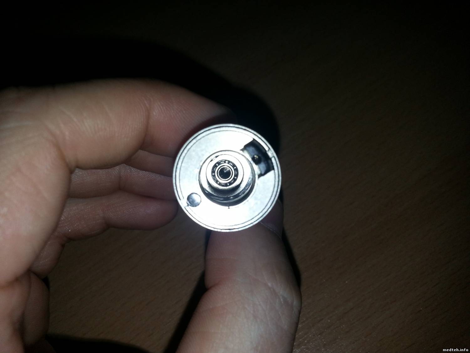

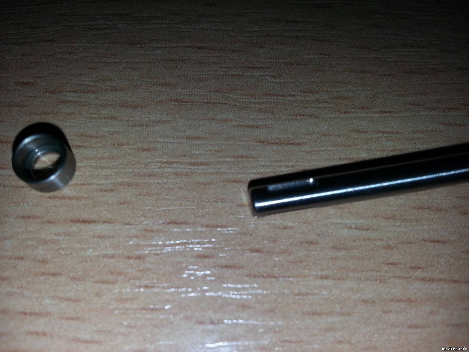

Северодвинск
там на валу есть 2 как бы сказать канальца, что то вроде направляющих,какую роль они играют см.фото (японцы блин)

насколько помню, это для стопорных шариков.
Хвостовик идёт в сборе. Световод при разборке без ключа колется "на раз"
