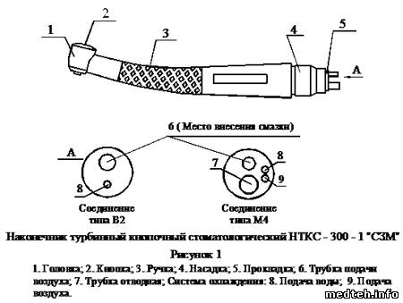

Кто нибудь переделывал стоматологические установки, использующие систему подключения стоматологических наконечников типа "В2" ( две трубки) на более современное подключение типа "В4" (медвест -4 трубки) с заменой шлангов на установке и заменой клапанов?
Пробовал кто нибудь проверять в работе такую схему подключения ( промежуточную):
1). Меняем шланги для подключения инструмента с разъёмами "2В"на шланги с разъёмами "В4",
2). Подключаем выход отработанного воздуха в дополнительно установленную камеру с ватным фильтром ( взятую, например, с установки АЗИМУТА -200А,) под столиком врача.
2). воду для инструмента переподключаем на третий шланг.
3). Четвёртый шланг заглушаем, чтобы не менять распределительные и управляющие клапана на установке.
Как в этом случае работает наконечник, вода распыляется нормально без дополнительного поддува или ?

При такой замене основных задачи две:
1.
2.развести каналы подачи воды и воздуха для спрея (в В2 они идут в шланге по одному общему капилляру).Например
Подключить
воздух спрея.
через тройник и регулятор к рабочему воздуху.
это чтобы с доп.клапанами не играться.

Почитав Ваши мнения, решаю сделать так, для усовершенствования старой "Бразильской" установки:
1). Меняю шланг для подключения инструмента с разъёмами "2В"на шланг с разъёмами типа "МедВест" (В4),
2). Подключаю выход ( первую трубку- самую толстую) отработанного воздуха в дополнительно установленную камеру с ватным фильтром ( взятую, с установки АЗИМУТА -200А,) под столиком врача.
3) Вторую трубку подключаю на рабочую подачу воздуха к инструменту от существующего уже на этой установке клапана.
2). воду для работы инструмента переподключаю на тритию трубку шланга.
3). Четвёртую трубку шланга, через дополнительно установленный в столике врача регулятор, а затем через тройник, подключаю к второй трубке рабочего воздуха.
Думаю, что такой вариант переделки наиболее прост и должен работать! Что скажите коллеги?

levschaДата: Воскресенье, 09.Мар.2014, 00:05 | Сообщение # 21
Смотрим на сам разъем Медвест ,отверстие подачи воды располагается напротив отверстия рабочего воздуха,соответственно отверстие спрея или
располагается напротив отверстия отработанного воздуха.
Сообщение отредактировал levscha - Воскресенье, 09.Мар.2014, 00:06
