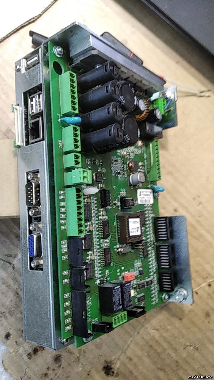

Проблема: невозможно изменить настройки инструмента (скорость/направление оборотов двигателя, подсветка инструмента, подача спрея ит.п.), время часов/таймера. Часы при включении всегда стартуют с 00:00. Батарейка в норме, память 24с64 в норме и запоминание модульного блока происходит нормально. Обороты двигателя только до 10%. Отсутствует реакция на кнопки больше/меньше. Управление креслом, плевательницей, светильником в норме. Ошибки отсутствуют.
Установка Eurodent Absolute с клавиатурой от IsoPlus так как отсутствует модуль PC и дисплей от родной клавы втыкнуть некуда. При подстановке клавы oт IsoPlus сначала все работало, но в каком объеме - неизвестно. Может есть у кого какие соображения?

rom1k, Я бы не исключал банальный обрыв шлейфа или залипание какой-либо кнопки на клавиатуре-тем более,то ошибок нет.

Штоб не вводить общественность в заблуждение сам себе отвечу. Несмотря на то, что платы на пульте и гидроблоке Абсолюта и Изоплюса одинаковые, Абсолют имеет модуль компа с установленой Windods CE 6 и отличается клавиатурой с ЖК дисплеем. Модуль компа мы сначала не увидели, но он был. Все настройки инстумента, часов, таймера, програмировение и прочее управляется виндой на модуле компа. Клава от изоплюс работает, но не в полном обеме. На фото плата в гидроблоке с модулем компа.
