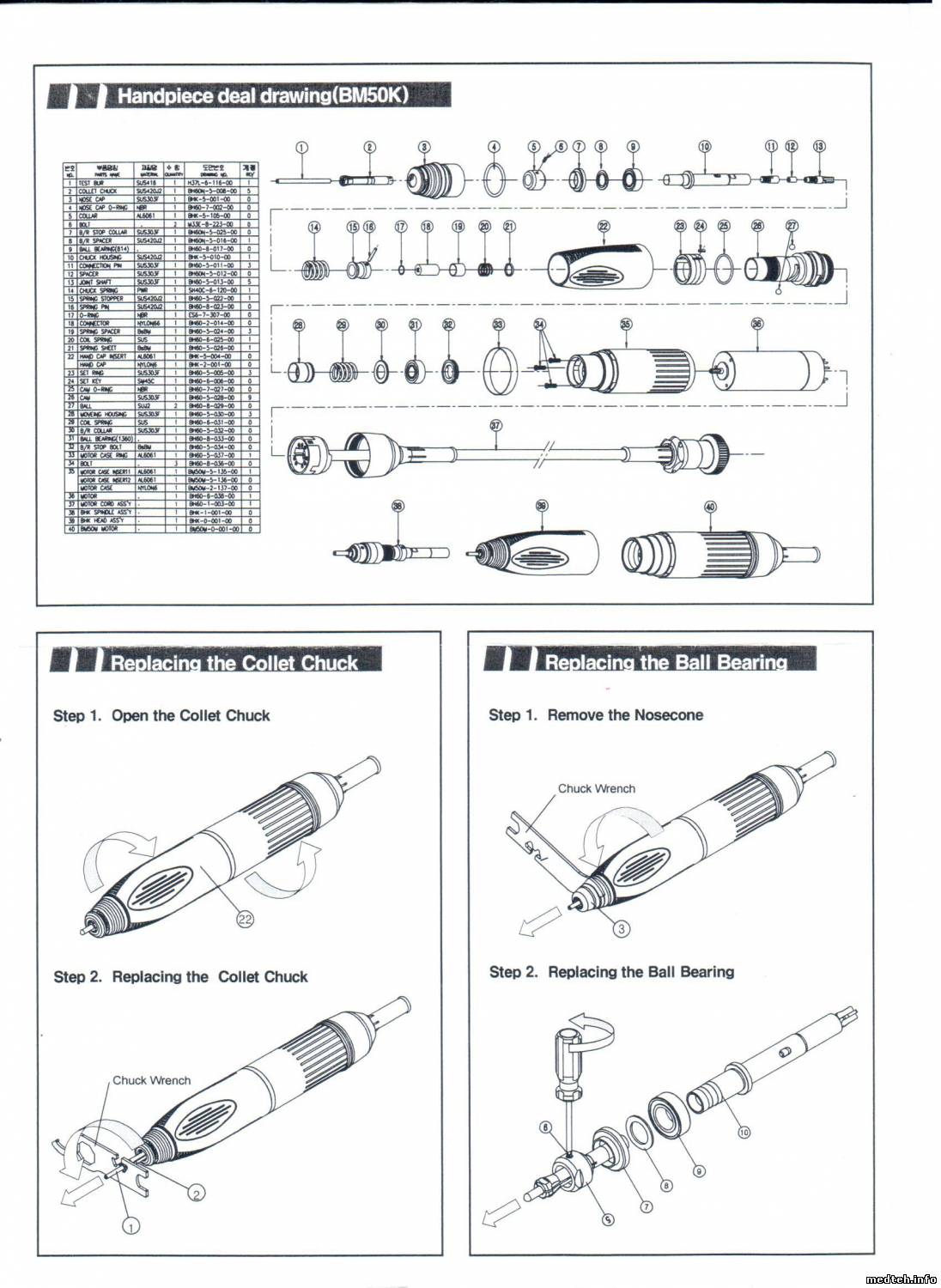

Нужна помощь расположения пружины и колец? И где можно их достать?

Схемы нет,т.е. есть только на бумаге. отсканировать сейчас нечем. Кольца и пружина располагаются именно так как на фото.
Вот это тот же наконечник?
http://www.medteh.info/forum/35-8767-1#131976

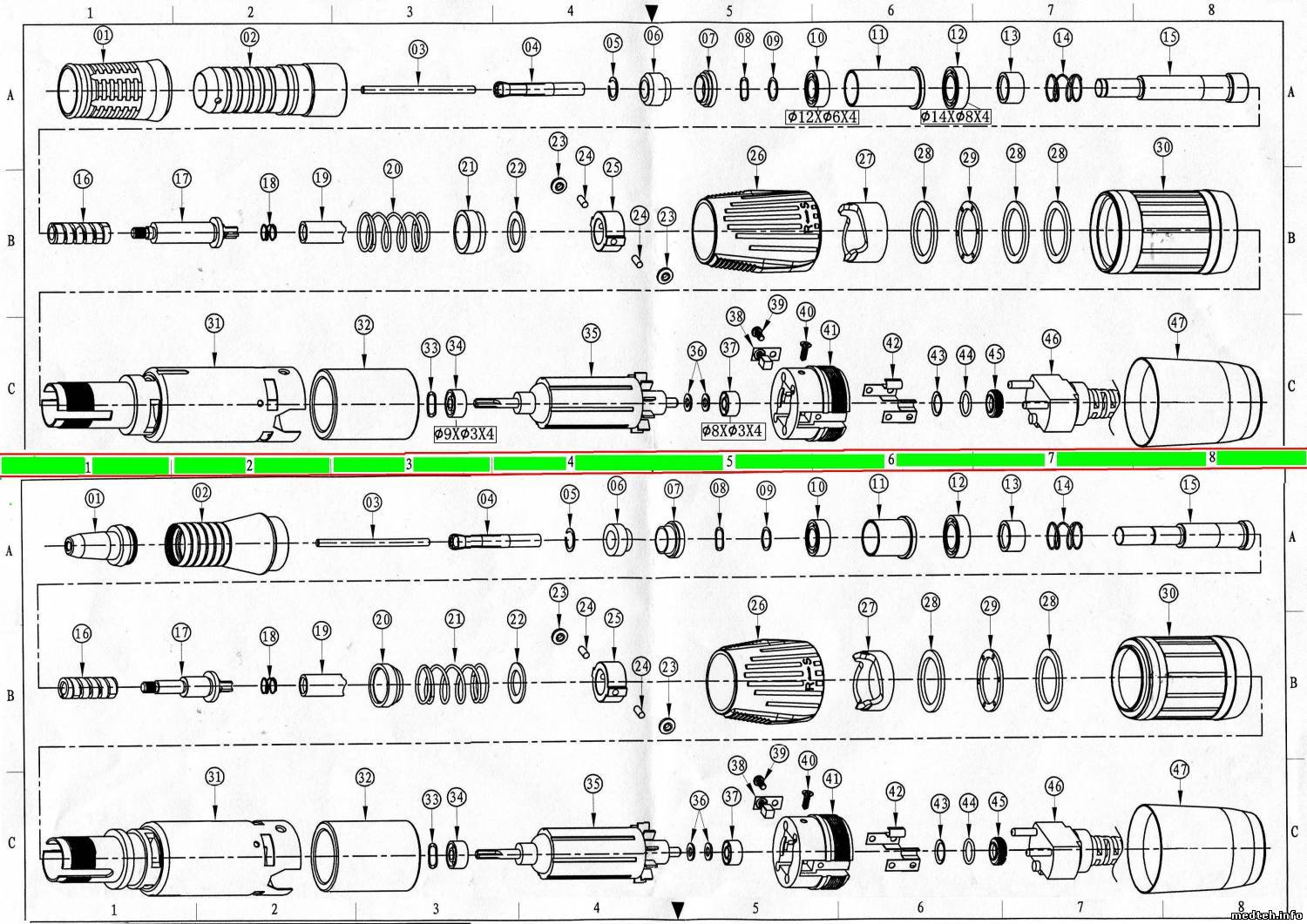

astraДата: Вторник, 18.Фев.2014, 16:43 | Сообщение # 5
У вас сообщений: 364
dantist34, Это не те наконечники.
Ближе к тому, что techniksу нужно будет вот эта схемка:
Здесь только вместо наборной пружины из пластин, (14) изображена витая.

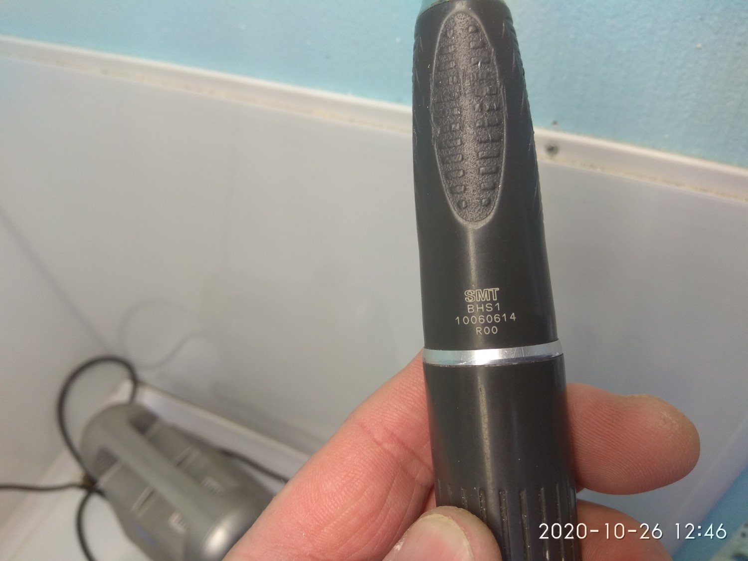

Уважаемые форумчане , доброго всем дня. Необходима помощь, сломал цангу при разборке технического наконечника SMT ,откручивал ключом довольно долго, а потом потянул щипцами и всё , подскажите как теперь её остатки оттуда достать. С уважением почитаю все Ваши советы.
bektyishДата: Понедельник, 26.Окт.2020, 14:04 | Сообщение # 8
Наконечники разные , но суть одна - "штырёк" держит "винтик" на который накручивается цанга

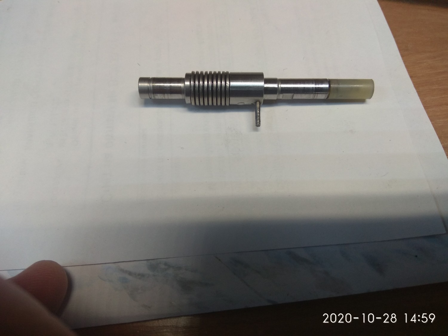

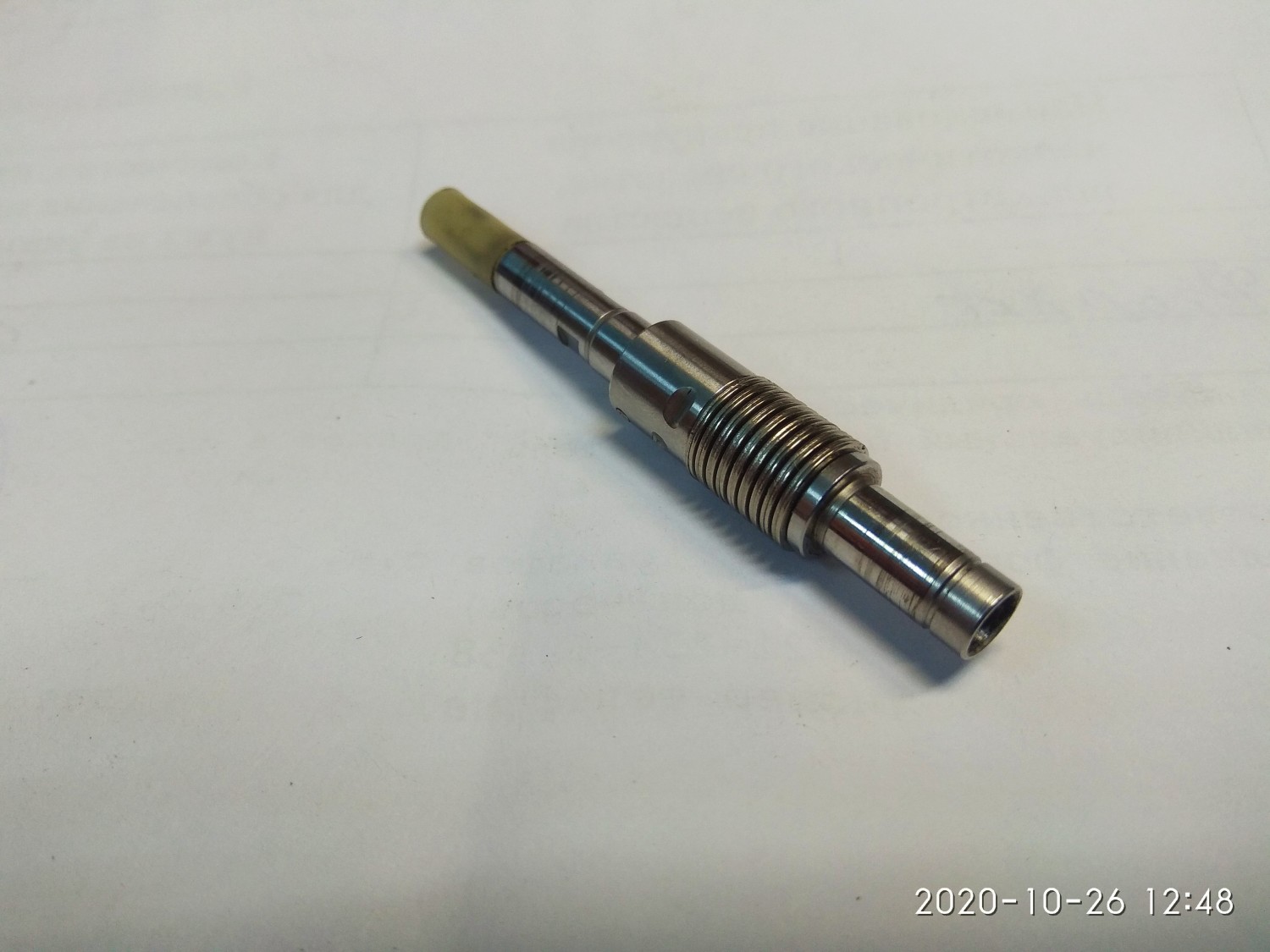

Спасибо большое. Выкручивая ключом и с вставленным бором. Очень закоксован канал , где находиться цанга. Утратил бдительность , бор выпал и цанги нет. У этого "штырька " есть две стороны , одна с ямочкой , с какой стороны его выколачивать?
zubastik35Дата: Вторник, 27.Окт.2020, 14:08 | Сообщение # 11
зубной техник
Вологда
Это наверное керном тюкнули , наверное выколачивать с другой стороны?
bektyishДата: Вторник, 27.Окт.2020, 14:50 | Сообщение # 12
zubastik35, Обычно выколачивал бором от прямого наконечника ( старый бор с подходящей по диаметру рабочей частью , можно немного подогнать на наждаке )
У вас нет медтехника ? Выколачивать лучше с той стороны где "ямочка" , сначала тонким бором , когда сместится шпонка внутрь можно более толстым , но не больше диаметра отверстия . Выбивать , но не переусердствовать , можно погнуть вал , и передняя часть наконечника пойдёт целиком под замену .

viktor_evДата: Среда, 28.Окт.2020, 09:59 | Сообщение # 13
У вас сообщений: 648
Шплинт, когда его запрессовывают на заводе, он с одной стороны развальцован с момента его изготовления. Потом когда его запрессуют, керном развальцовывают с другой стороны. Выбивать можно с любой стороны, только предварительно сверлом сделать потай, чтобы убрать развальцовку. И когда будете выбивать, отверстие в шпинделе не даст шплинту развальцовываться.
полно боров уже с нужным утоньшением и лучше использовать их.
Выбивать нужно только в призме. Если ее нет, то в худшем случае можно взять обычный стальной уголок, предварительно просверлив в нем отверстие для выхода шплинта. Все это нужно делать на очень жесткой поверхности, чтобы во время удара не было вибрации. Если этого не сделать, то согнете шпиндель и потом только на выброс.

zubastik35Дата: Среда, 28.Окт.2020, 15:01 | Сообщение # 15
зубной техник
Вологда
Штифт застрял на глухо.
SSUДата: Среда, 28.Окт.2020, 16:36 | Сообщение # 16
У вас сообщений: 373
ужгород
zubastik35, Странно,что Вам этого никто не сказал-перед тем,как выбивать шплинт,надо сжать механизм специальным приспособлением-тогда он нормально выходит от небольшого усилия-даже молоточек не потребуется.Держит его в основном усилие пружинных колец.Естественно,приспособления у Вас нет-для одноразовой работы можно аккуратно сжать механизм в тисочках-естественно,призма в этом случае не нужна. То же самое надо будет сделать и при сборке-сжав механизм,совместить внешние отверстия с внутренним пазом и практически вставить шплинт. Не забить,а именно вставить. Чуть расклепать его можно потом,а можно оставить и так-никуда он не денется-он вплотную вставлен в чашку механизма расжатия.
