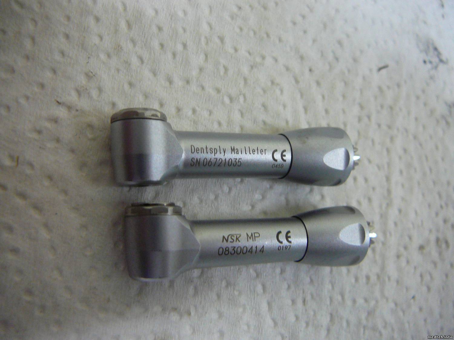

astraДата: Вторник, 11.Фев.2014, 12:45 | Сообщение # 11
У вас сообщений: 364
Вот они, можно сравнить:
endomate.doc (160.5 Kb) · 5484984.jpg (7.3 Kb) · 5153554.jpg (32.3 Kb)

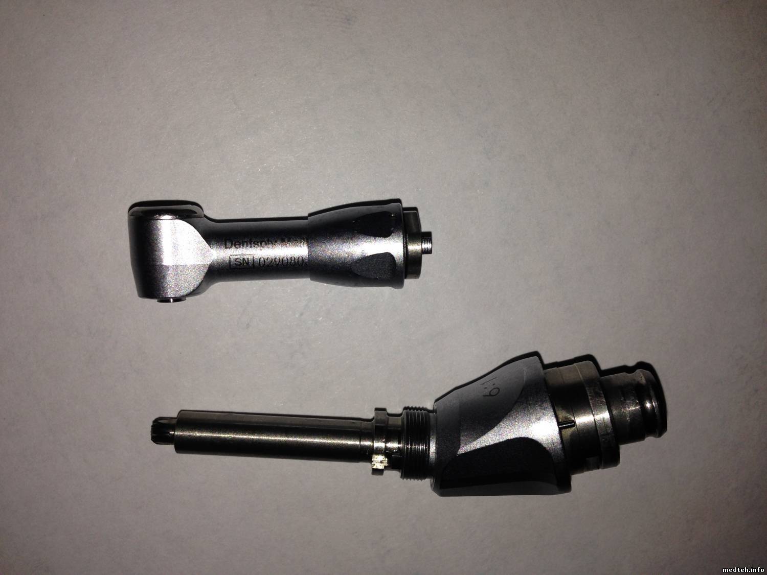

На картинке голова NSK c валом. У меня:
Да, теперь вижу, что изменили конструктивно соединение вала и редуктора. Халява не проскочила. biggrin

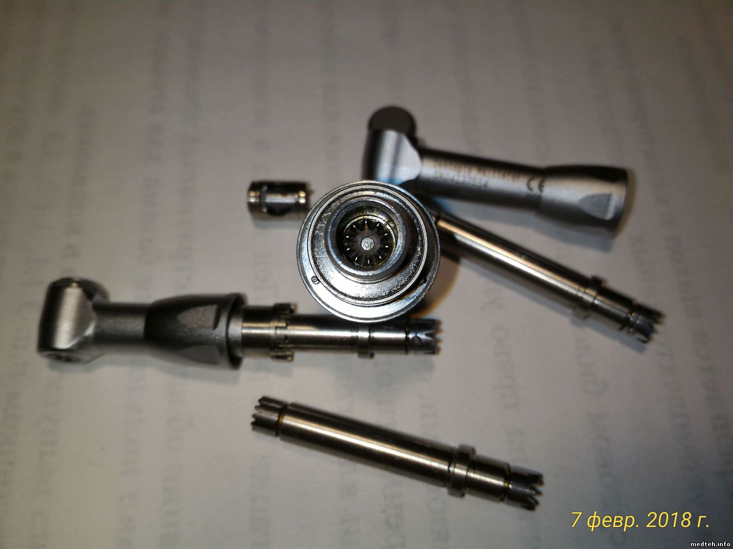

Nick_OДата: Среда, 07.Фев.2018, 10:44 | Сообщение # 23
У вас сообщений: 156
Западная Сибирь
Подниму старую тему. Интересует наконечник на x-smart.
Тему прочитал, но не понял, подходят ли на x-smart наконечник с редуктором, например, MP-F16R от NSK? С виду да, но надо точно знать.
Спасибо.

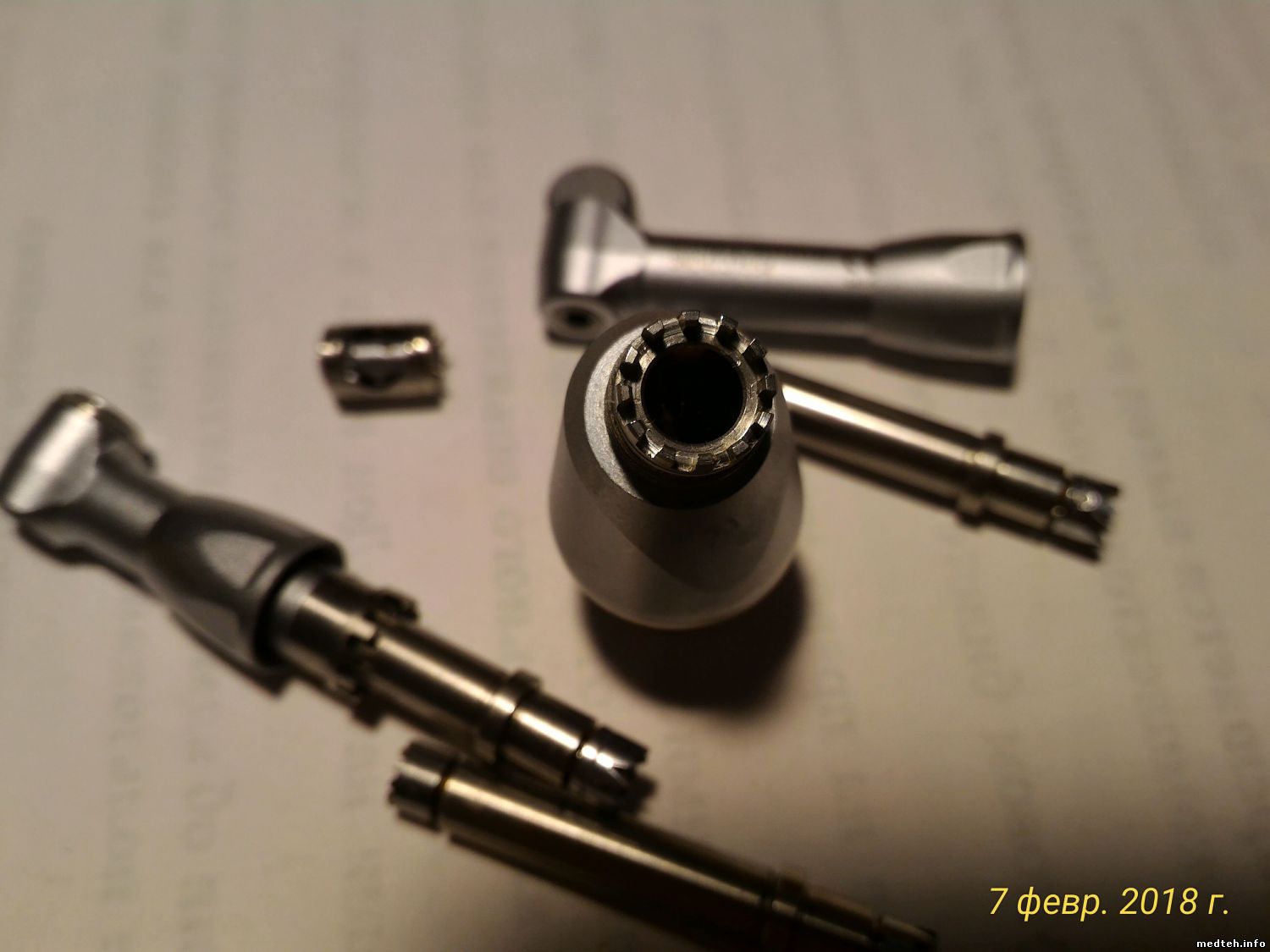

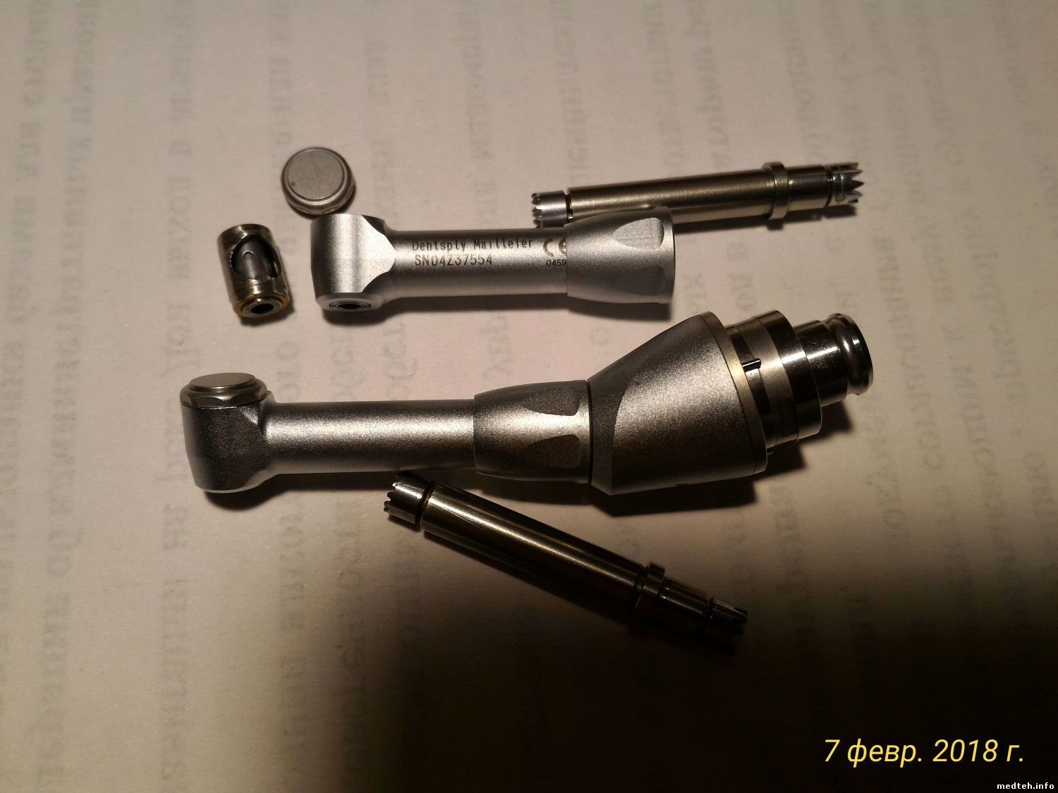

viktor_evДата: Четверг, 08.Фев.2018, 19:48 | Сообщение # 24
У вас сообщений: 648
Nick_O,
Подходят. Вот сделал фото.
