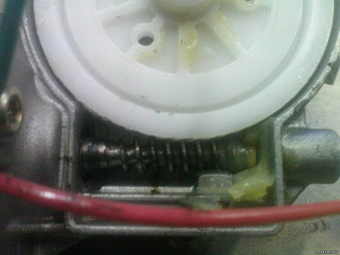

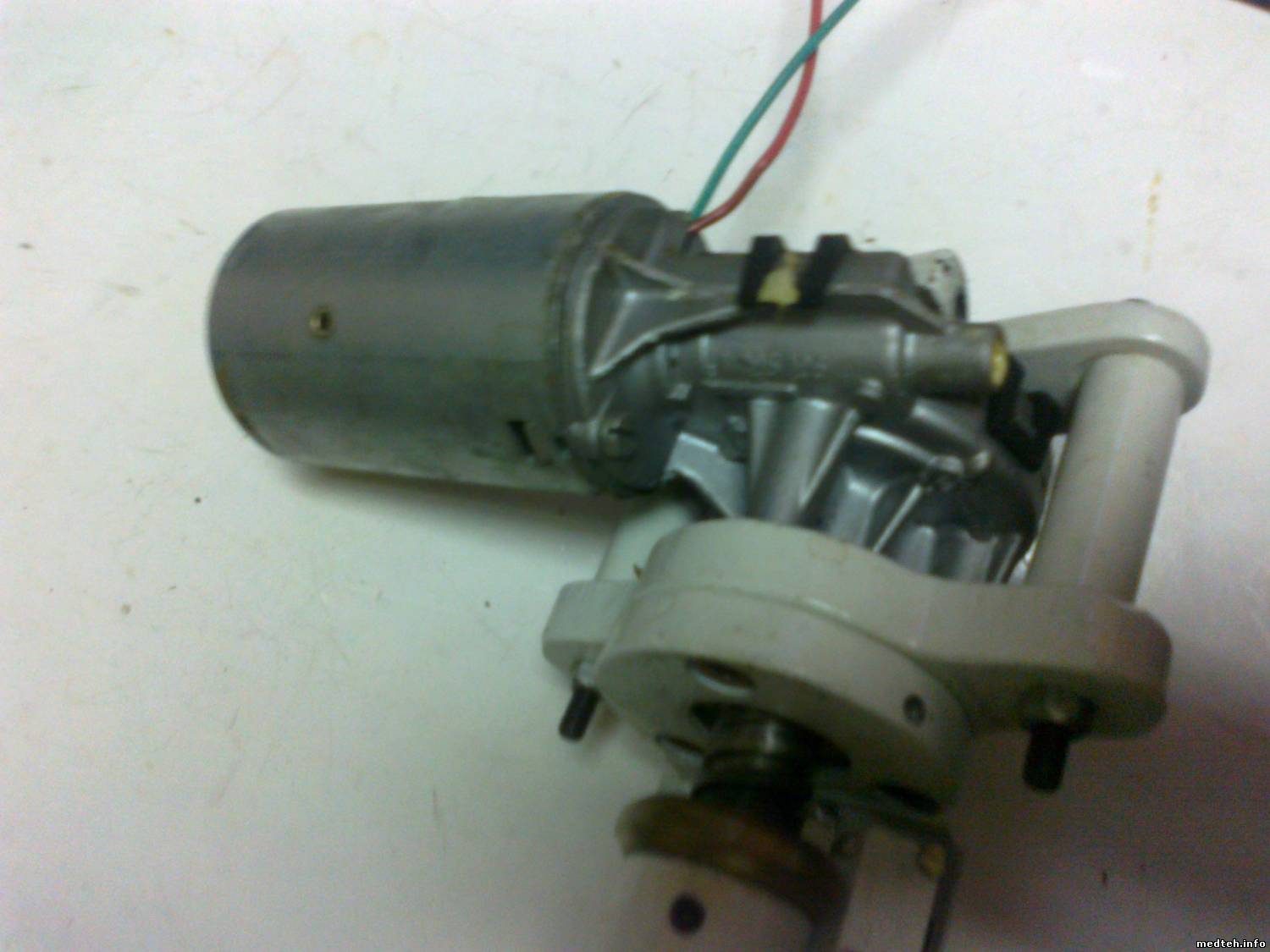

механизм подъёма и опускания кресла не держит нагрузку.

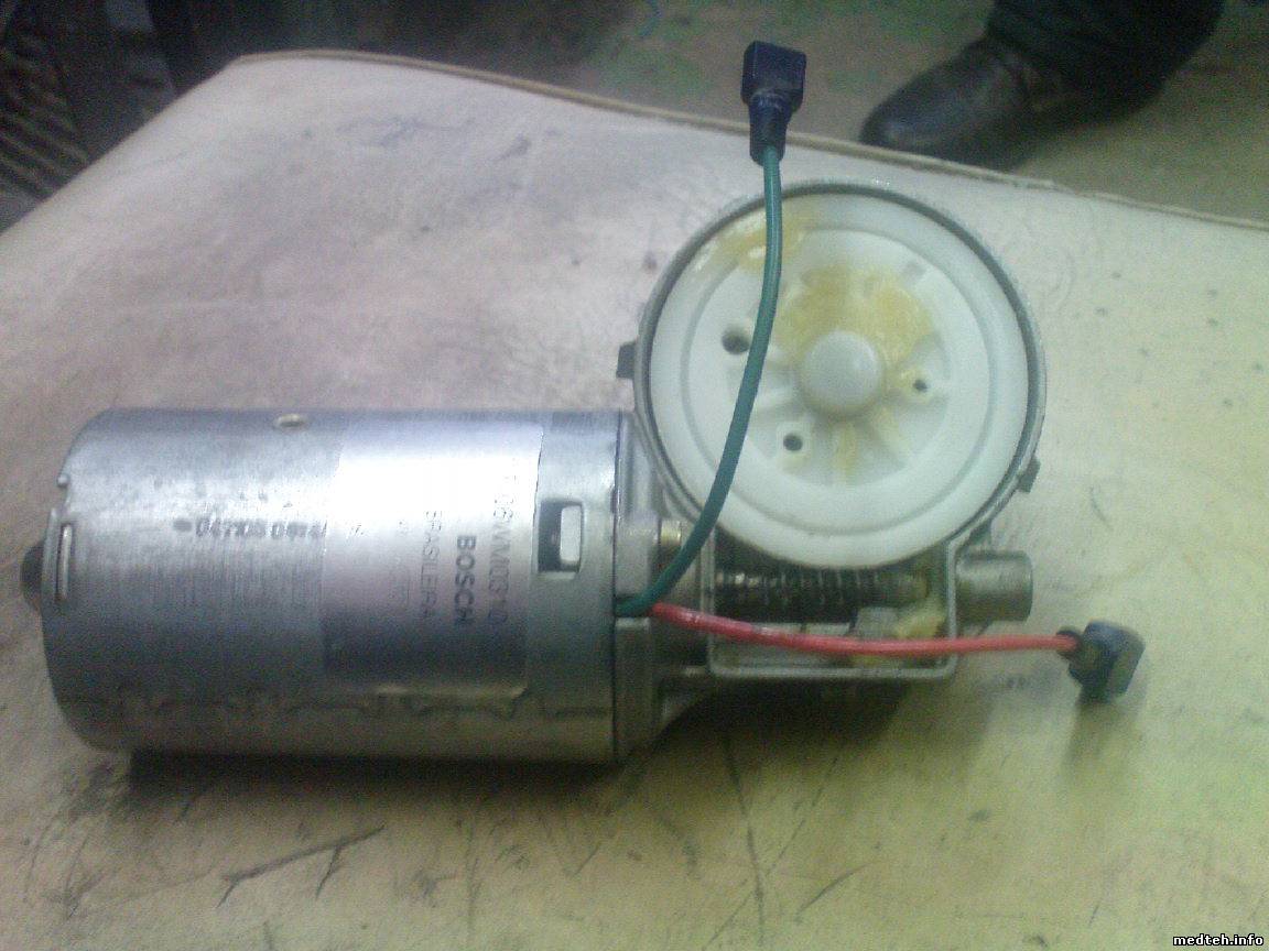

деталь в сборе фото3

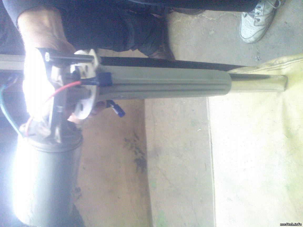

деталь в разборе на моторе фото2
при вскрытии оказался сточен червячный механизм. фото 1
Подскажите пути решения.. Где заказать или взаимозаменяемость деталей.
Поставщик отказывает в виду древности кресла, мотивируя что их уже не производят

По внешнему виду - мотор-редуктор для стеклоочистителей автомобиля, в автозапчастях попробуйте найти.
Yulana34Дата: Пятница, 31.Янв.2014, 12:33 | Сообщение # 3
romn,
Судя по износу червячного колеса, у вас еще полностью изношена пара винт-гайка. Лечение только заменой мотор-редуктора. Сенчури уже лет 5 в Россию не завозятся, или китайский аналог или бразильский, но переделка скорее всего встанет в копеечку. Или ищите не разрушенный завод где все это могут сделать или выбростье кресло и купите новое.

goscha-belДата: Пятница, 31.Янв.2014, 18:23 | Сообщение # 6
Вы думаете одинаковый по нагрузке:

AlexiumДата: Пятница, 31.Янв.2014, 22:26 | Сообщение # 7
Про винтовые передачи слышали? Попробуйте рассчитать какой момент надо приложить, а уж потом shok

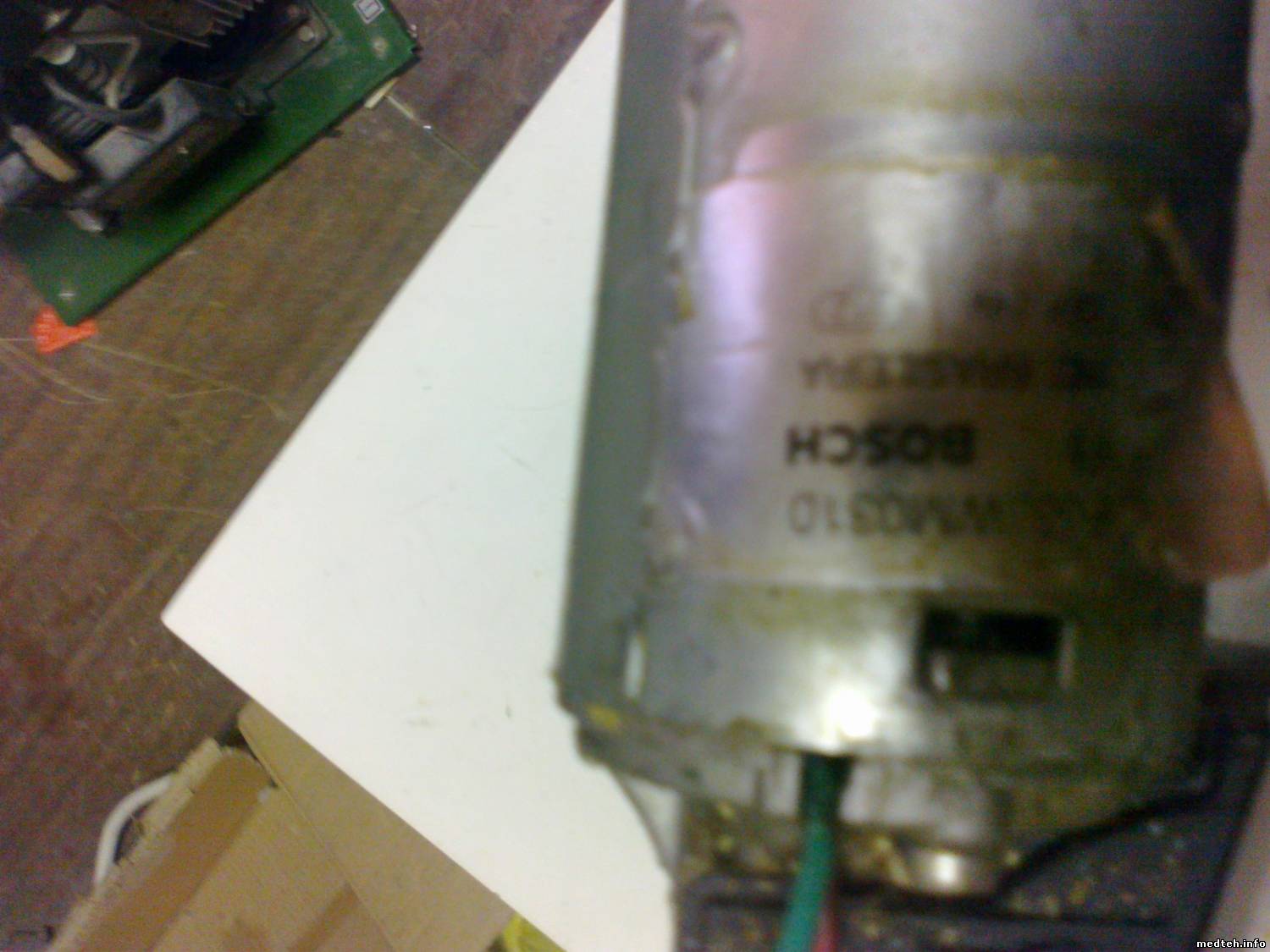

Попробуй связаться с Представительством BOSCH.
Не исключено, что это стандартное изделие, которое используют и мебельщики, например.
Есть еще вариант. Кресло Forest ( см. фото ) за 10 тыс. руб.
МастерБакуДата: Понедельник, 03.Фев.2014, 08:52 | Сообщение # 9
там от боша только движок , или якорь.
levschaДата: Понедельник, 03.Фев.2014, 12:08 | Сообщение # 10
Надо в поликлинике глянуть,по моему у меня такие же движки есть,от Астры и Галанта,если сегодня попаду гляну.

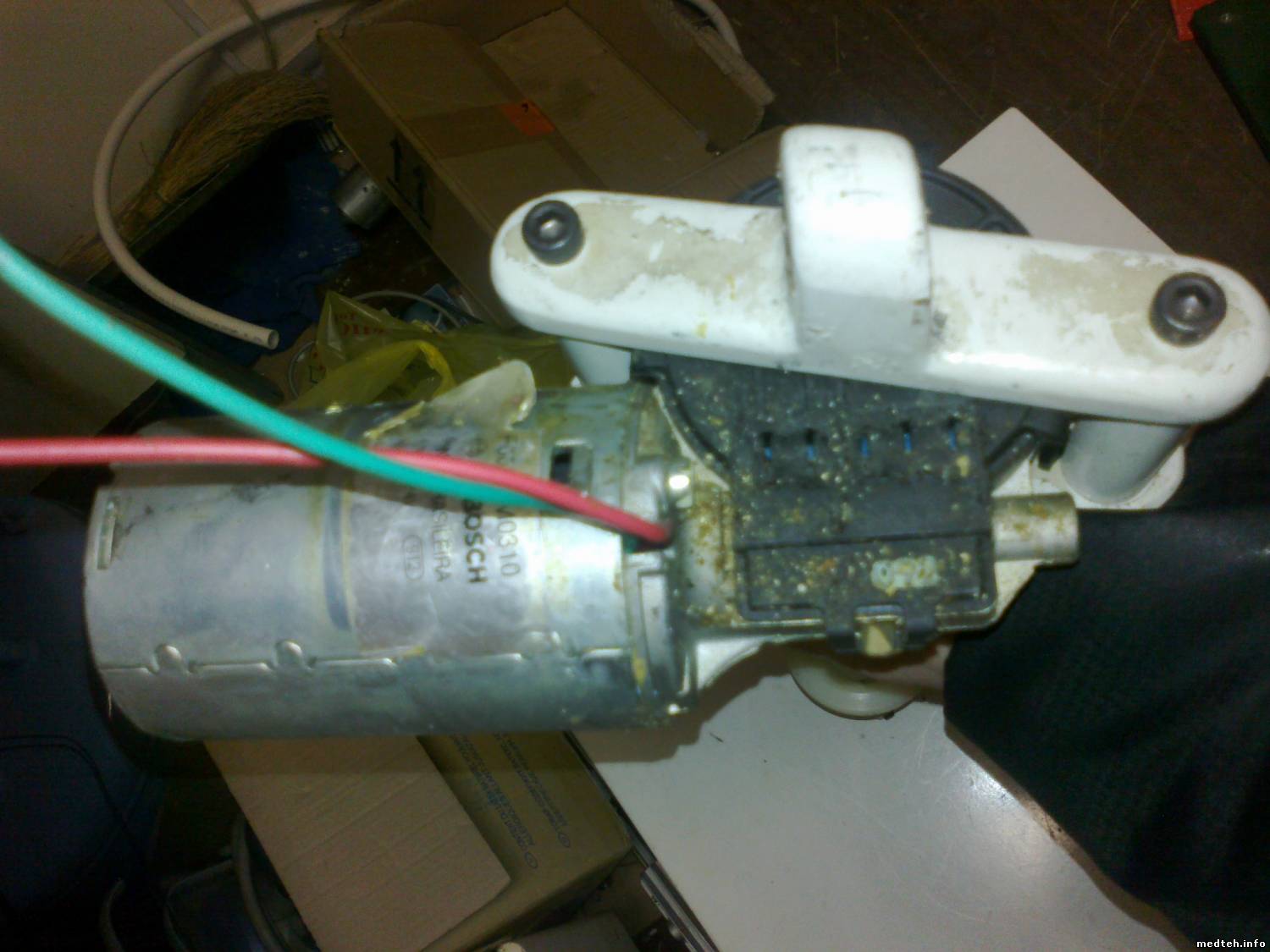

levschaДата: Понедельник, 03.Фев.2014, 21:31 | Сообщение # 11
У меня вот в таком варианте
madmacДата: Понедельник, 03.Фев.2014, 23:15 | Сообщение # 12
сам моторедуктор с олсеновским схож, как брат родной. только крепление к станине кресла разное.

goscha-belДата: Вторник, 04.Фев.2014, 20:09 | Сообщение # 14
Слышать то конечно слышал, но, думаю, что материал тоже имеет значение. blush

Это скорее не буржуи, а высококлассные профессионалы,которые не могут после замены "сего" гарантировать продолжительный срок службы (очень уж много подводных камней имеется). А Вы ведь,ув. romn, после всей эпопеи с ремонтом будете надеяться на безремонтный ресурс в районе бесконечности????
Yulana34Дата: Среда, 05.Фев.2014, 19:35 | Сообщение # 17
Цитата romn ()
но только не тем буржуям, которые кресло советуют выбросить...

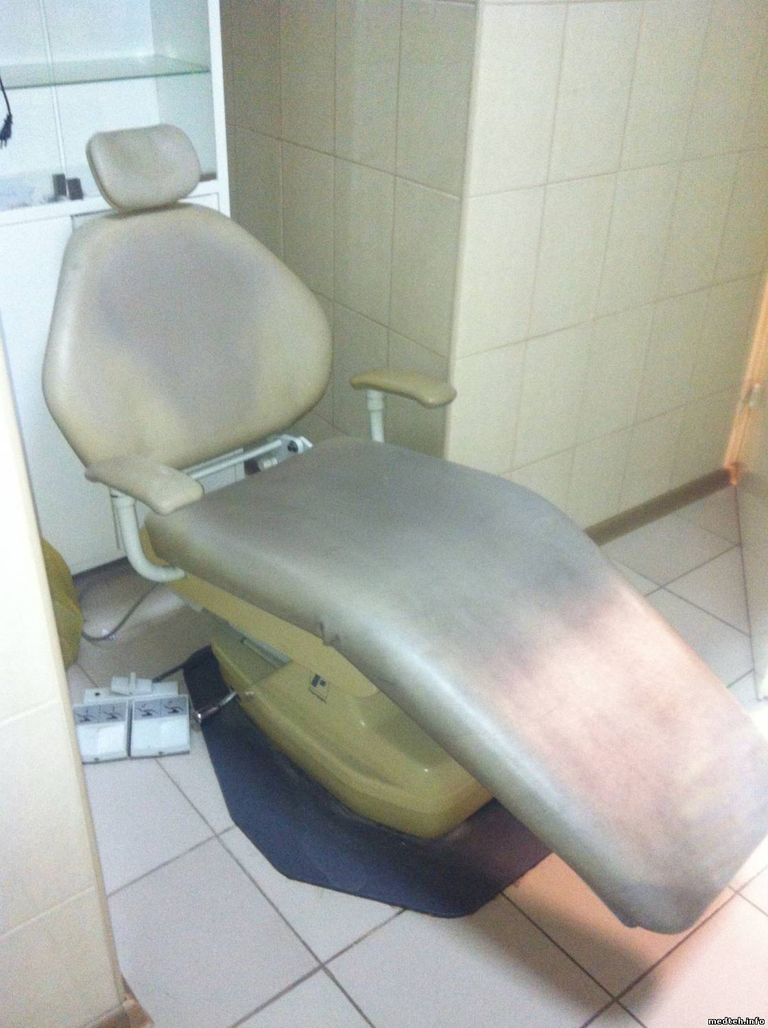

Объясняю популярно с чем вы столкнетесь при восстановлении "этого изделия"
1. Родной привод не найдете, стоимость Олсена 450$ у официалов (не факт что подойдет, надо учитывать длину ходового винта, длину гайки, габаритные размеры мотор-редуктора) иначе придется или табуретку подставлять, что бы допрыгнуть или кресло на постамент ставить.
2. Крепеж, конечники все это необходимо будет переделывать. Крепеж само собой, конечники само собой (иначе есть вариант что гайка съедет с винта, в верхнем положении или опять порвется червячное колесо в нижнем положении)
3. Скорее всего уничтожены втулки подъемного механизма, а это чревато перекосами и ускоренным износом нового привода.
Сколько вы затратите на это денег это конечно ваше дело, но поверьте оно этого не СТОИТ. Забейте в поисковике "куплю установку стоматологическую Б/У" и будет дешевле чем восстановить "ЭТО". В 2013 году в Москве за 100тыс руб был приобретен по объявлению комплект состоящий из Performer 2, компрессора Эком, столика врача, мебели с мойкой и настенного рентгена. Все в возрасте 6 лет в очень хорошем состоянии с документами.
