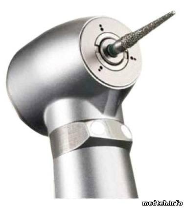

С наконечника не подает воду,местами иногда где головка вытекает капля воды. Прочистку сделал но без результатно.Нужна помощь?

Yulana34Дата: Вторник, 21.Янв.2014, 10:05 | Сообщение # 5
techniks,
1 Проверьте давление охлаждающего воздуха, может просто передавливать.
2 На присланном вам фото втулка со шлицом, ее необходимо вывернуть и вынуть кольцо с соплами.

ГайковертДата: Вторник, 21.Янв.2014, 15:14 | Сообщение # 9
У вас сообщений: 137
Проверь обратный клапан.
Он находится в теле турбины, где и лампочка.
Раскрути туловище и извлеки обратный клапан - трубочка диаметром 2,5 и длиной 7 мм
