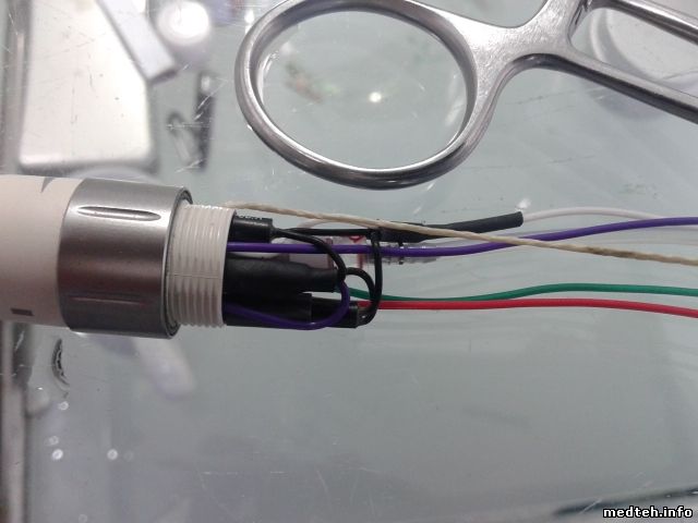

довелось разбирать шланг от EMS. озадачило наличие и назначение непонятных элементов под разъёмом. кто - нибудь знает что это ?
это не на контактах.
FF2FДата: Четверг, 18.Июн.2015, 19:05 | Сообщение # 11
У вас сообщений: 427
шланг от EMS
Mini Master?
МастерБакуДата: Четверг, 18.Июн.2015, 19:33 | Сообщение # 12
Цитата FF2F ()
Mini Master?
нет, на каво стоит , эмс. с подсветкой.
Сообщение отредактировал МастерБаку - Четверг, 18.Июн.2015, 19:36
FF2FДата: Четверг, 18.Июн.2015, 22:43 | Сообщение # 13
ИМХО с закидоном на будущее.
На 100% не уверен, но W&H всегда на перспективу работает
