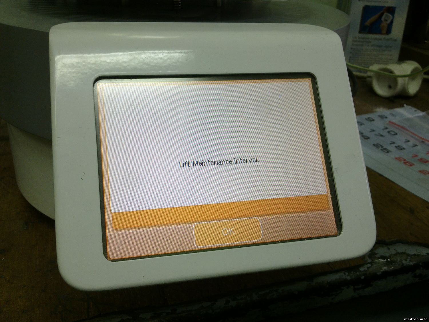

Здравствуйте коллеги.
Печь MULTIMAT NT/NT PRESS просит обслужить лифт. В инструкции ни слова о процедуре.
Подскажите, пожалуйста, кто в курсе. Как обслужить лифт, как разобрать, какой смазкой и что мазать, как сбросить сообщение.
Заранее спасибо за участие.

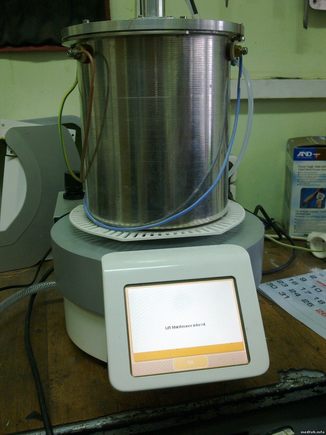

avadmin, там не номер ошибки, просто при каждом включении просит произвести обслуживание лифта, сообщение убирается нажатием OK. Требуется войти в меню с правами, грубо говоря, администратора, и обнулить количество циклов подъёма-опускания, как в других моделях этого производителя.
Но это всё не первоцель. Печка врёт по температуре на добрую сотню градусов! Не понятно, программная это ошибка или аппаратная. Термопара цела вроде. хотелось бы схемку поглядеть, есть ли какая настройка, или напрямую к ацп термопара подключена?

Если печка врет по температуре то её необходимо каллибровать. У мультиматов, если не изменяет память, методом серебрянной проволоки. Износ никто не отменял. Сталкиваюсь с печками аверон. Там при помощи индикаторов или прибора ТРМ.

Печь калибруется проволокой толщиной 0.3 мм.
При необходимости в продаже есть.
В сервисном мануале нет процедуры обслуживания лифта. И лифт шаговый двигатель и зубчатый ремень...

avadmin, не подскажите,как убрать вот это назойливое сообщение (появляется при каждом включении печи и при выходе из спящего режима)
Печь в глаза не видел - но похоже
Resetting the service interval
- Plug in USB Dongle
Reset lift cycles in menu “Parameter” to 0
МастерБакуДата: Пятница, 19.Фев.2016, 21:42 | Сообщение # 15

Plug in USB Dongle
Это судя по всему флешка с прошивкой
avadminДата: Пятница, 19.Фев.2016, 22:03 | Сообщение # 18
У вас сообщений: 49
service
SPb
В комплекте с печью идет USB флешка. Можно попробовать с ней - menu-setup-parameters
Если нет то уже пробовать с сервисной - возможно есть ее начинка
